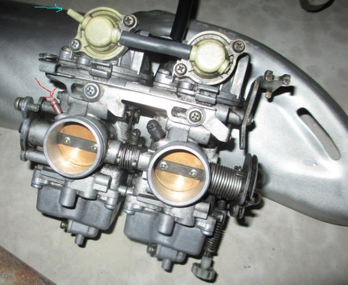

Wenn ich den Drosselklappen Sensor abklemme damit sie etwas besser im 2. und 3. Gang zieht, muss ich den Stecker dann überbrücken oder nur abziehen?
Welche Unterdruck Schläuche kann ich dann am Vergaser noch entfernen und welche müssen bleiben für den Benzinhahn?

am anschluß (roter pfeil) muß der unterdruckschlauch zum benzinhahn angeschlossen werden, der anschluß (blauer pfeil) muß luftdicht verschlossen werden. das ganze übrige schlauchgedöns kann raus, anschluß unter der linken seitenverkleidung abisolieren. den drosselklappensensor hab ich gelassen.
besser ziehen tut die freewind dadurch nicht, aber du kannst sie in den unteren gängen bis in den begrenzer hochziehen.

Super danke :D Nun kann ich gezielt aufräumen.

wbdz14 hat geschrieben:am anschluß (roter pfeil) muß der unterdruckschlauch zum benzinhahn angeschlossen werden, der anschluß (blauer pfeil) muß luftdicht verschlossen werden. das ganze übrige schlauchgedöns kann raus, anschluß unter der linken seitenverkleidung abisolieren. den drosselklappensensor hab ich gelassen.
