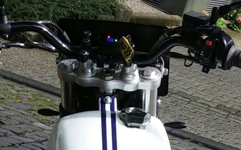

Hallo, ich habe bei meinem Umbau Suzuki XF650 Freewind einen Tacho von Racetronics eingesetzt. Es ließ sich alles einwandfrei anschließen.
Was aber nicht funktioniert ist das Licht für die Neutralstellung. Der Tacho basiert auf LED's, die per + und - angeschlossen werden. Laut Schaltplan kommt für das Neutrallicht ein Anschluss aus der Tachoelektronik.
Ich dachte, das ist nur Masse, aber anscheinend doch nicht.
Daher geht die LED wohl nicht an.
Wer hat eine Lösung, um die LED doch noch zu aktivieren?

Der Neutralschalter schaltet auf Masse. Vertausch mal die Leitungen.

Werde ich morgen mal probieren

Das war's. Das kleine grüne Licht rechts im Tacho leuchtet.
Danke für die schnelle Hilfe.
