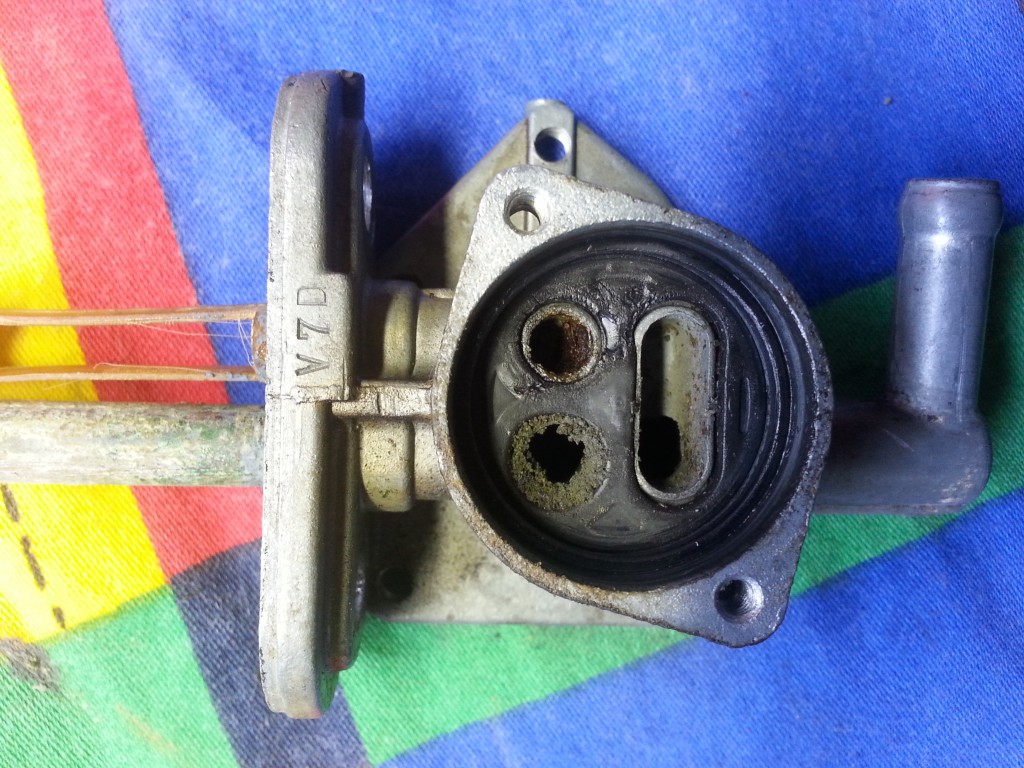

Da stimmt wohl etwas mit dem Benzinhahn nicht ! In Stellung "on" darf der Sprit nicht laufen, soviel wie du beschreibst ist ja lange nicht im Vergaser!
Re: Vergaser entleeren
Verfasst: 21. Nov 2016, 22:45
von ThomasDerTheoretiker
Nicht die Membrane. Wenn die defekt ist geht die Benzinzufuhr bei Unterdruck nicht auf. Die Gummidichtung mit den 4 Löchern ist zerknautscht oder eingerissen. Ist ganz leicht auszutauschen: Die 3 oder 4 Schräubchen an der Benzinhahnblende rausschrauben, Blende mit Benzinhahnhebel und der Dichtung abnehmen, neue Dichtung rein, zuschrauben, fertich.

Allerdings weiß ich gerade nicht, welche Gummidichtung mit 4 Löchern gemeint ist. Hast du vielleicht mal ein Bild davon? Wäre sehr hilfreich Dank
Verfasst: 22. Nov 2016, 19:30
von Gelöschter Benutzer 2195
So sieht die Dichtung aus
Verfasst: 1. Dez 2016, 21:42
Ich meine genau die abgebildte Gummidichtung. Mit 2 Löchern und einem Langloch. Wenn die zerknautscht oder gerissen ist läuft der Sprit bei jeder Benzinhahnstellung.
Die Membrane sorgt dafür daß bei Unterdruck (also bei drehendem Motor) die Benzinzufuhr in der Stellung On und Res geöffnet ist. Ansonsten ist die Spritzufuhr durch Federlast geschlossen. D.h. keine Spritzufuhr bei defekter Membrane.
Natürlich könnte auch die besagte Feder gebrochen sein. Ich tippe aber zu 99,x % auf die runde Gummidichtung. Mit 2 Lochern und einem Langloch.
Grüsse Thomas
