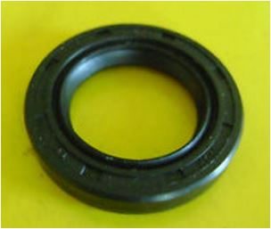

über den lagern der räder liegen simmerringe, die dichtlippen fransen irgendwann aus und lassen feuchtigkeit in die lager.
kann man leicht selber wechseln. gibt´s bei jedem lagerhändler.
Beiträge: 1240
Re: Gummi- Ummantelung der Vorderachse bei ausgebautem Reifen?
der Dichtring (müsste bei Suzuki ca. 8 € kosten) ist auf der rechten Seite gut zu erkennen / zu prüfen. Das Distanzstück steckt in diesem Ring quasi drin.
Auf der linken Seite gibt's glaubich keinen seperaten Dichtring, nur die Abdichtung des Lagers selbst. Da kommt eigentlich aber kaum Wasser/Dreck hin, da der Tacho-Geber davor sitzt.

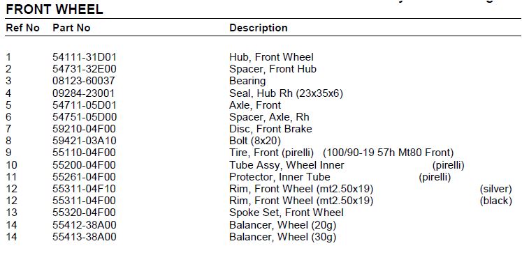

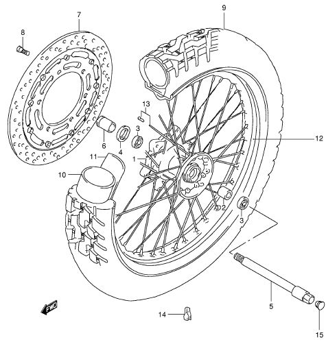

Bilder sagen mehr als ...
Guckst du #4
Vorderrad Liste.JPG (60.34 KiB) 1828 mal betrachtet
