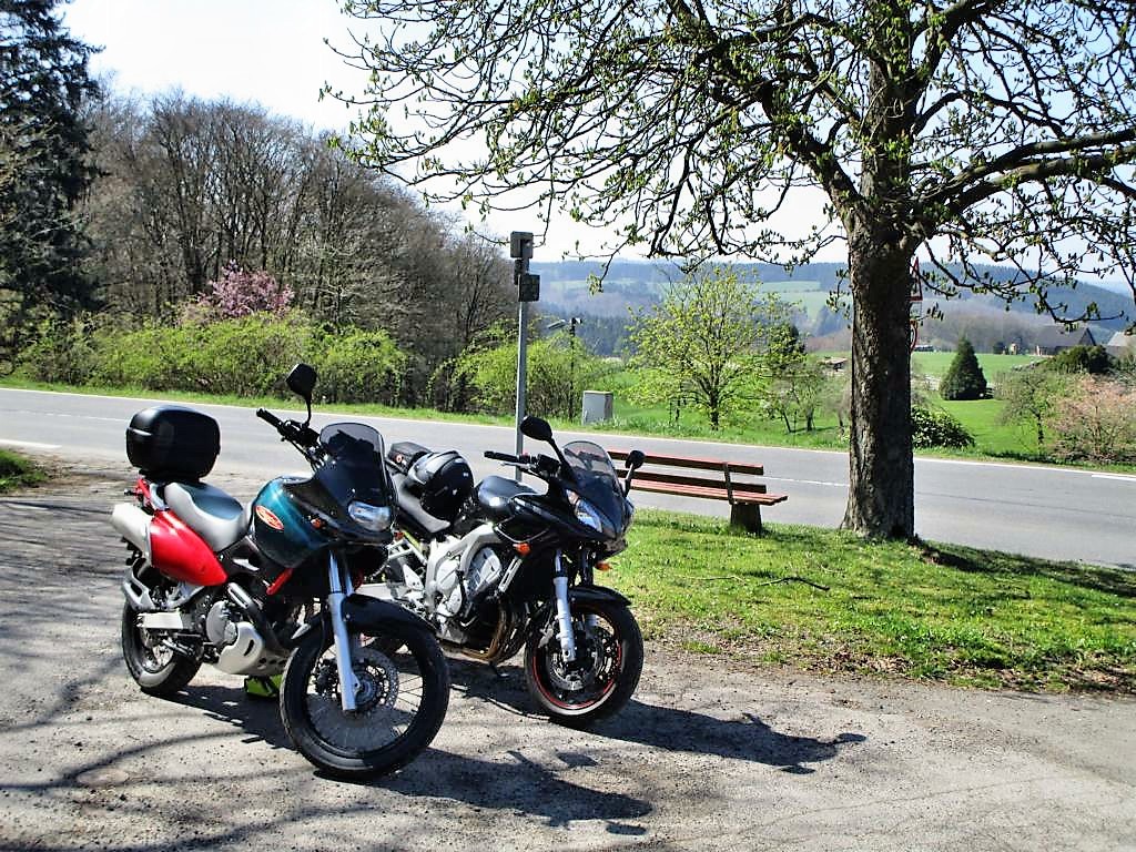

also 2 technische Fragen hätte ich für den Anfang
1. Heute ist mir bei der Maschine meines Mitfahrers (keine FW) aufgefallen, dass bei ihm die Ölleuchte leuchtet, wenn er die Zündung einschaltet. Ich kann mich irren, bin aber fast der Meinung, dass bei meiner alten GS 500 AUCH die Ölleuchte angeht, wenn man die Zündung eingeschaltet hatte. Wie ist das bei der FW? Bei mir leuchtet die Öllampe nämlich nicht, wenn man die Zündung einschaltet. Ist das der Normalzustand so?
2. Nachdem ja nun neue Räder und neue Lenkergewichte auf meiner FW aufgezgen sind, habe ich bei Autobahnfahrten das Problem, dass die FW irgendwie leicht zu schwingen anfängt! Ich bin nicht sicher, ob das letztes Jahr mit den alten Reifen auch schon so war, glaube aber nicht. Ich hatte es bei der ersten Tour auf den stärkeren Wind geschoben, heute aber war es nahezu windstill und die FW wackelte wieder auf der Autobahn. Also so "schwingend", so ähnlich wie eine schnellere Sinuskurve. Es ist nicht von der Geschwindigkeit abhängig. Mal tritt es schon bei 120 auf. Mal erst bei 140. Schlimm ist es nicht. Oder sagen wir besser: "Unbeherschbar" ist es nicht! Ich halte einfach den Lenker dann fester. Geht zwar dann nicht ganz weg, ist aber nicht so, als würde man die Kontrolle über das Bike verlieren. Hat jemand eine Idee, was das sein könnte?
Und dann noch eine dritte Frage ohne Problem, eher zum Mitüberlegen:
3. Mit der neuen Tourenscheibe von MRA bin ich recht zufrieden! Sie nimmt den Winddruck doch erheblich von der Brust und die Verwirbelungen am Helm sind weit weniger schlimm, als es im Forum beschrieben stand. Man kann ihnen sogar ausweichen, indem man sich ein klein wenig mehr streckt. Da aber besonders am Oberkörper jetzt deutlich weniger Druck anliegt, ist die Scheibe ein klarer Vorteil.
Was mich aber stört ist die Optik! Die FW war ja vorher von vorne schon recht schmalbrüstig. Jetzt, mit der neuen Scheibe, wirkt sie irgendwie noch schmaler! Das gefällt mir gar nicht so richtig. Hat jemand eine Idee, wie man die FW ein wenig breiter wirken lassen könnte? Ich dachte spontan an 2 Zusatzscheinwerfer an der Verkleidung vorne rechts und links etwa in der Höhe des Serienscheinwerfers. Ist aber nur eine Idee. Hat jemand von euch in dieser Richtung mal was ausprobiert und/oder hätte einen Tipp hierfür?
Würde mich freuen!
NF
P.S.: Heute waren in der Eifel gefühlt alle angemeldeten Motorräder aus den umliegenden Ortschaften, Landkreisen, Regionen und Nachbarländern unterwegs! Man kam aus dem Grüßen kaum heraus!
Aber so sehr ich auch geschaut habe, nirgendwo an keiner Stelle, weder stehend, noch im Gegenverkehr war mal eine andere Freewind dabei. Schade. Gibt offenbar nicht mehr so viele davon auf den Straßen, oder? Haben wir eigentlich einen speziellen Gruß oder Handzeichen, wenn man doch mal einer FW begegnet? ;-)

Weiß nicht was für eine Mutation neben deiner FW steht, aber bei meiner Yamaha geht die Öllampe an wenn man die Zündung anmacht, und aus sobald der Motor läuft, sofern Öl drin ist.

Ach, wir haben gar keine Öllampe?!
:shock:
OK, dann kann sie auch nicht leuchten. Ich dachte, es wäre das Fensterchen rechts von "N". Aber so kann man sich irren. Ich lerne meine Maschine immer besser kennen.
:D
Hinten ist es gar nicht so schlimm! Mir geht es da wirklich um das Cockpit vorne, welches schmalbrüstig ausschaut. Die Verkleidung zwischen Blinker und Lampe in Höhe des Cockpits in etwa. Naja. Muss mal überlegen, was ich da mache.
Ja und mit dem leichen Pendeln: Ich glaub, wbdz und Jocschie haben Recht. Man krallt sich ja erstmal intensiver den Lenker und ich hatte nicht den Eindruck, dass dies etwas bringen würde. Stattdessen eher etwas lockerer gelassen und es ging besser. Tatsächlich könnte es daher die Scheibe sein! Ich hatte sie gar nicht im Verdacht ehrlich gesagt. Die Lenkergewichte sind einfache. Es sind nicht die Originalen. Aber es sind die gleichen, die vorher schon dran waren und von denen ich eins verloren hatte. Da es die gleichen sind, kann es daran eigentlich nicht liegen, denn vorher lief sie ja mit den Gewichten gleichmäßig. Also muss es die Scheibe sein, wenn es nicht die Reifen sind, denn die ist ja neu. Mist. Ich fand die Scheibe rein vom Fahren her besser! Aber wenn das Bike dadurch unrunder läuft. Hmm. Ich bin Anfänger, noch immer absolut. Mag Bewegungen am Motorrad, die es ohne mein Zutun macht, eigentlich im Moment noch so gar nicht. Da muss ich mir echt überlegen, ob ich die Scheibe wieder zurückrüste. Ich werde mal testweise die kleine Scheibe wieder drauf machen. Ist das Pendeln dann weg, haben wir den Übeltäter.
