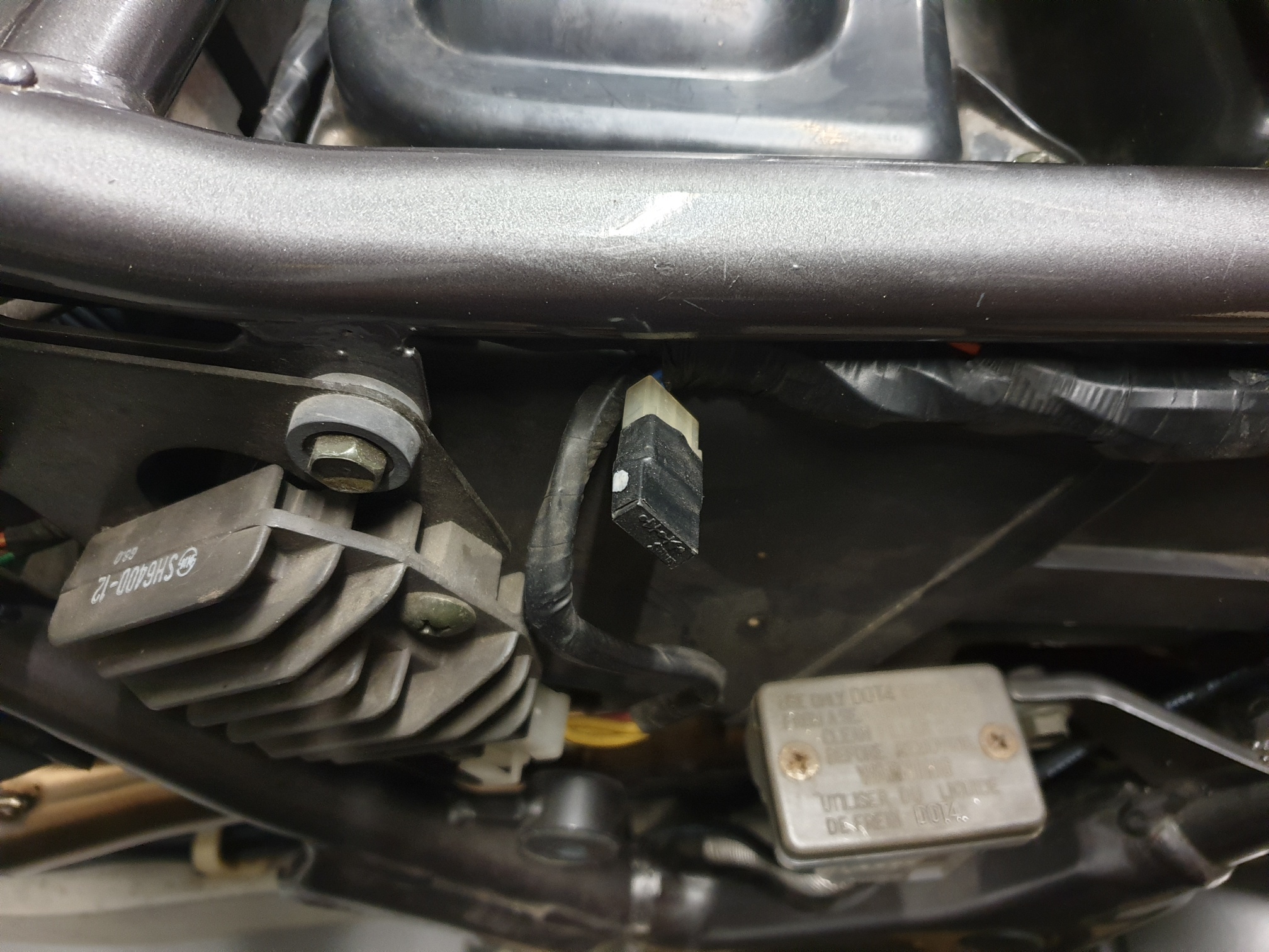

als euer Besitzer einer CCM 644 bin ich mit deren Elektrik noch nicht vertraut. Vielleicht gibt es hier einen CCM 644 Besitzer der mir sagen kann, wofür die Kabel gedacht sind - siehe Foto im Anhang - die ich bei der Demontage des Tanks gefunden habe?

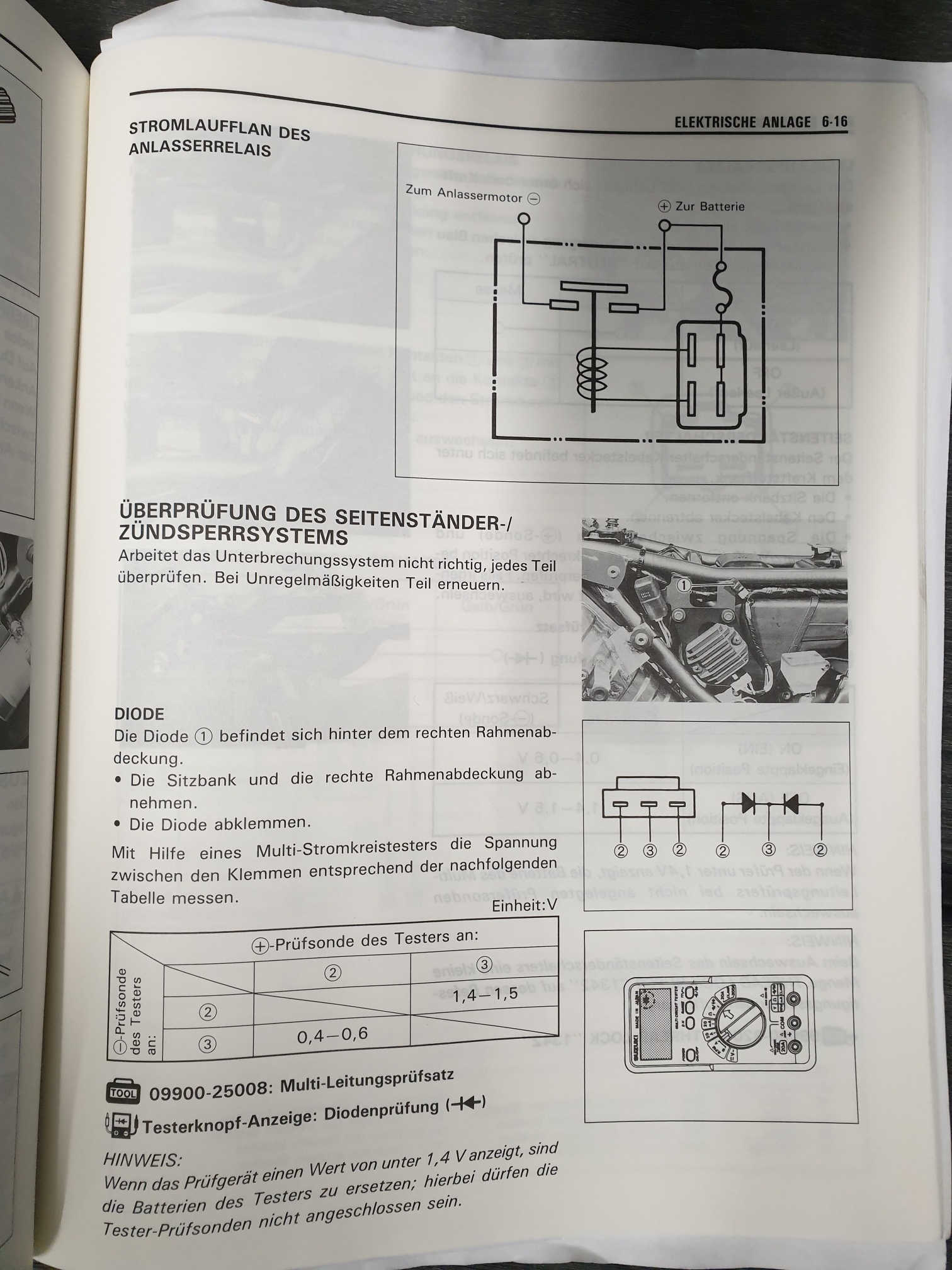

Hallo, könnte das hier sein!? Irgendwo hier im Forum war das m.W. schon mal gefragt bzw. diskutiert worden.

Danke HansiPils, ich versuche, die Kabel mal durchmessen.

Das Schaltbild ist ja auf dem Bauteil zu erkennen, wie man auf Hansis Foto sieht.
Die Dioden gibts nur einmal im Kabelbaum, soweit ich weiß. Den "Diodentest" kann auch nicht jedes DigitaleMultiMeter.
