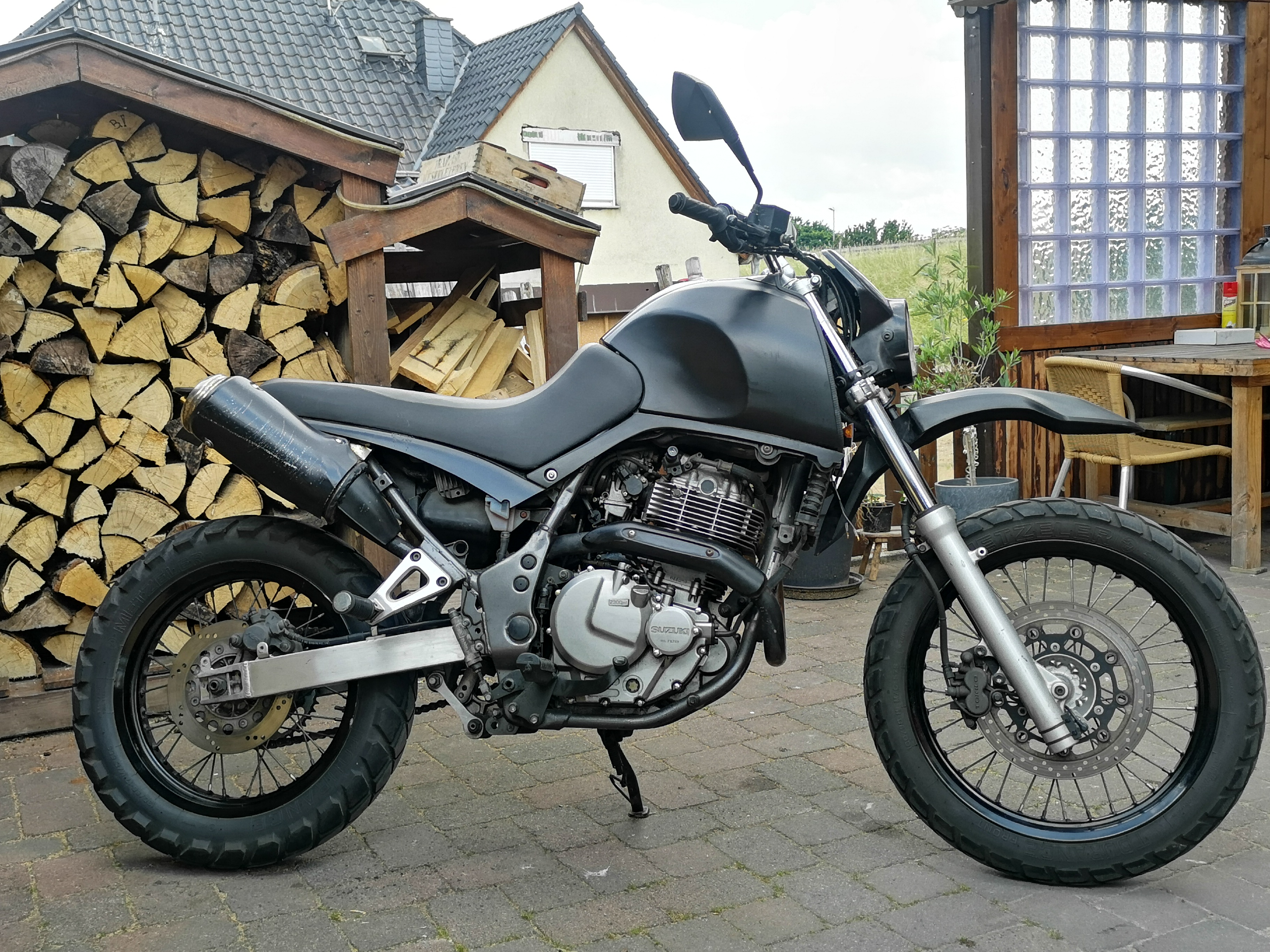

Nach einigen kleineren Umbauten, einem Scrambler und einem (Café)Racer auf Basis der XF solls nun ein echter Flat Tracker zum Rennen fahren werden. Ich brauch übrigens noch ne vordere Felge.
Anbei noch zwei meiner "Schöpfungen". Falls Umbauten dieser Art in Freewindkreisen als Blasphemie gelten schmeißt mich einfach wieder raus.

Danke schön!
Die untere sieht inzwischen wieder so aus:
Hatte den Umbau nie abnehmen lassen und dann dachten sich mein Sohn und sein Kumpel "Wir machen nen Moppedführerschein und lassen den alten garstigen Mann die restliche Arbeit erledigen".
Durfte natürlich nix kosten, also wieder alles auf Anfang und 2 identische XF auf die Beine gestellt. Hier No.2:
Und nochmal der Racer im Ruhezustand:

Da hast du sehr schöne Umbauten.
Besonders gefällt mir der Scrambler-Umbau.
Wurde die Gabel gekürzt? Bzw. Könntest du mir verraten wodurch die XF so flach wirkt? Oder kommt das optisch durch den Tank?
Grüße Jimmy
Re: Moinsen!
Verfasst: 16. Okt 2020, 05:36
von loop
Scrambler_Jim hat geschrieben:
Sieht so aus als ob die Holme durch die Gabelbrücken nach oben geschoben wurden.

Scrambler_Jim hat geschrieben:Hallo Ralf,
Grüße Jimmy
Hi!
Die Gabel war hier tatsächlich 2cm durchgesteckt und außerdem hatte ich noch 3cm Distanzen innen auf den Kolben über die Rebound-Federn platziert, dadurch gibt's eine etwas härtere Vorspannung und die dementsprechende Tieferlegung. Hinten hatte ich die tiefere Möglichkeit der Stoßdämpfer-Montage gewählt.
Natürlich macht der Tank optisch den Rest.
Zu meiner Freude ist das Interesse an Umbauten hier im Forum höher als angenommen.
Falls gewünscht schreib ich gerne was genaueres zu zum Racer oder so.
Gruß Ralf
