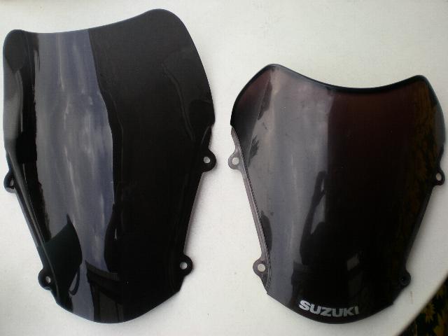

Hier sieht man das Serienwindschild im Vergleich zu der Tourenscheibe. Damit beginnt auch der Umbau...

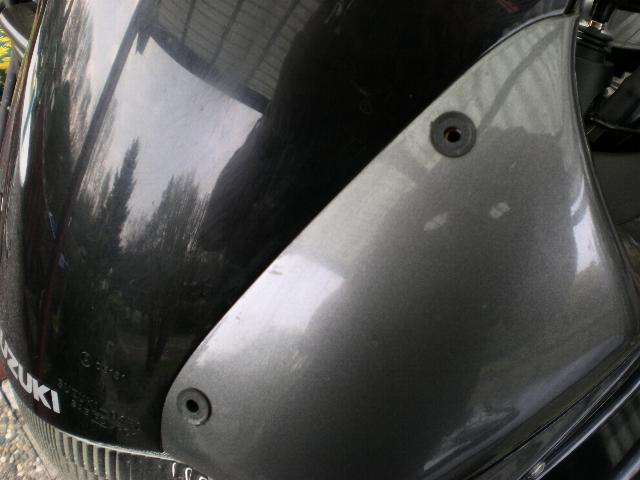

1.) Zuerst sind die 4 sichtbaren Schrauben rechts und links des Originalwindschildes zu entfernen.

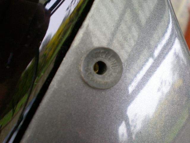

2.) Das sind die eigentlichen Problemkinder des Umbaus.
Die Gummis!

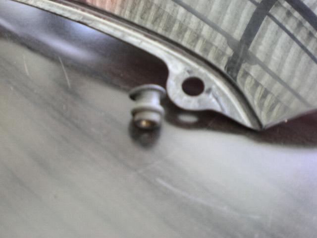

3.) Scheibe aus der Verkleidung herausziehen, dabei lösen sich evtl. die Gummis und fallen in die Verkleidung, kann man aber von unten (unter dem Scheinwerfer zwischen den Gabelholmen) herausfischen.

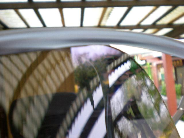

4.) Hier sieht man deutlich den Höhenunterschied, sowie eine Abrisskante an der Tourenscheibe.

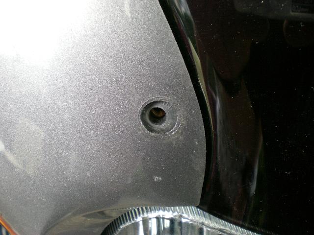

5.) Bohrlöcher überprüfen!

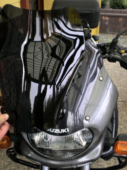

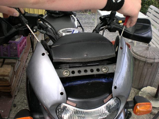

6.) Gummis in neue Scheibe umstecken, wie ausgebaut. Eine zweite Person sollte wie abgebildet die Verkleidung auseinanderdrücken, dann kann man die Scheibe mitsamt den Gummis einschieben. Evtl. mit Schaumstoff (selbstklebend) am Scheinwerfer unterfüttern.

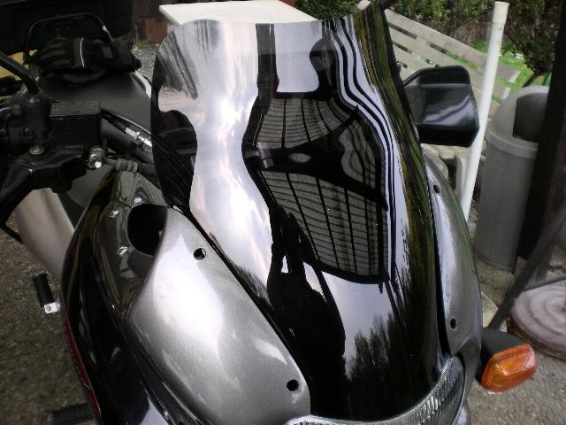

7.) Das Ganze sollte dann so aussehen.

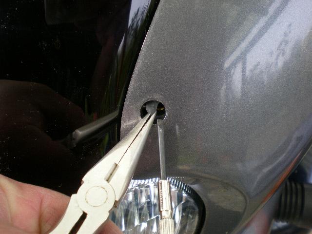

8.) Jetzt mit Gefühl, einer Spitzzage und einem kleinen Schraubendreher die Gummikante aus der Verkleidung herauspopeln.
9.) So ist es richtig! Geduld wird belohnt...

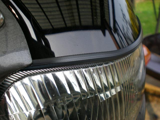

10.) Kantenschutz anbringen. Evtl. mit Schraubendreher die Verkleidung etwas hochhebeln um den Kantenschutz darunter zu bekommen.
11.) Kantenschutz wird einfach aufgesteckt.

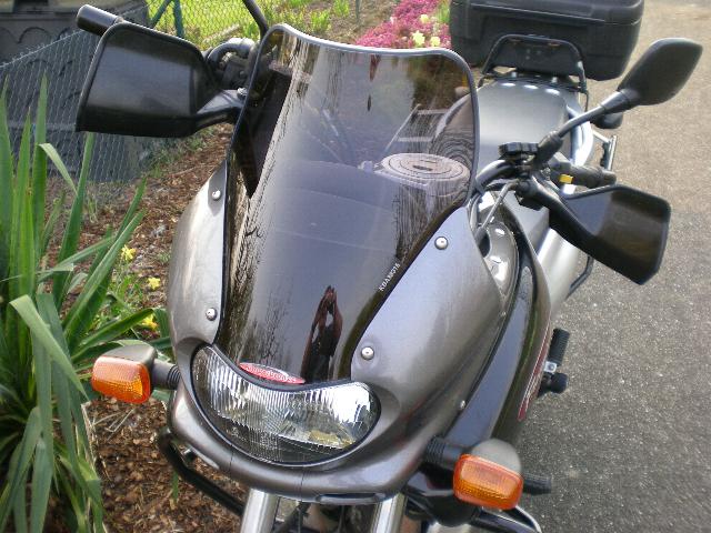

12. Typschild anbringen, KBA Nr. aufkleben, ABE unter die Sitzbank.
Fertig
Zeitaufwand 30-45 Minuten.
