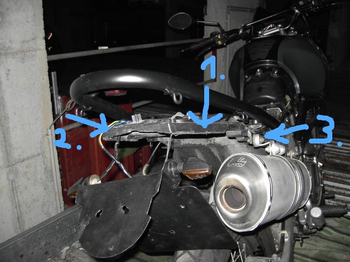

Man nehme einen Dremel und ne Schutzbrille und los geht die Schnitzerei, je nachdem wie Ihr es haben wollt. Ich habe mich für die Radikalkur entschieden. Euer Heck könnte jetzt so aussehen:
1. Trennlinie Seite
2. über dem Rücklicht geschnitten
3. den Auspuff musste ich seitlich versetzen damit er nicht gegens Kennzeichen bläst
Das Blech welches Ihr dort rumhängen seht habe ich selbst in endlosen Stunden angepasst, bevor ich es fest verbauten konnte, wurde es nochmal neu lackiert, schön zu sehen sind die seitlichen Ausschnitte für die Gepäckhaken.

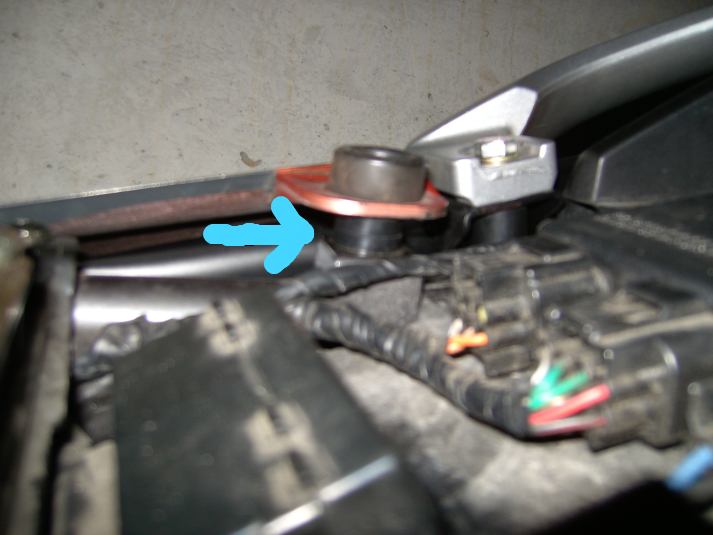

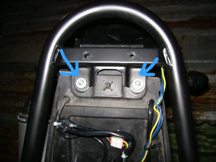

Als nächstes habe ich den Heckrahmen höher gelegt, dazu schraubt man einfach die zwei seitlichen Inbusschrauben ein wenig auf und zieht das Ding nach oben. Dann legt man die Distanzhülsen ein und setzt längere M8 Schrauben an. Distanzhülsen habe ich beim Praktiker gefunden, schaut bei den ganzen Winkeln etc. nach, dort gibt es verschiedene Distanzhülsen aus megarobusten Kunststoff im 10er-Pack für ca. 7€.
Blauer Pfeil: die Hülse, auf beiden Seiten gleich.

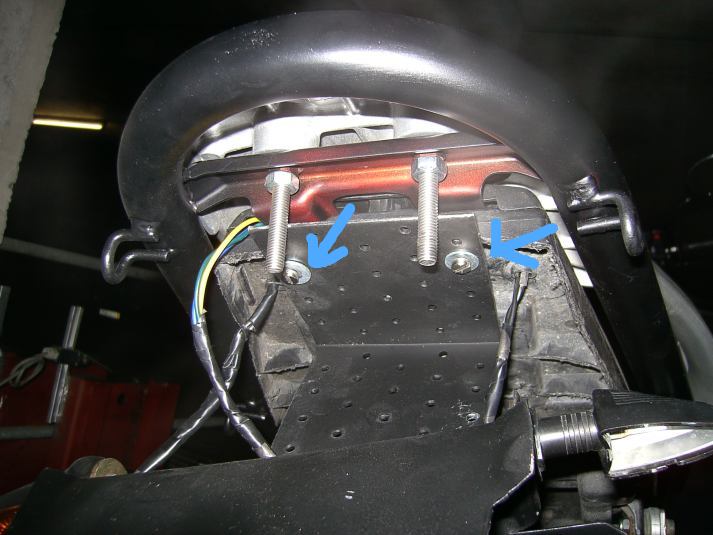

So weit so gut, nun habe ich mir noch überlegt wie ich ein "flattern" des Alu-Bleches vermeiden kann, der Winkel kam ins Spiel. Befestigt wurde er mit zwei langen M6 Schrauben, an der Stelle an welcher zwei kurze M6 Schrauben die Heckverkleidung hielten. Im nächsten Bild sieht man das von oben.
Hier nun der Winkel von unten, schön zu sehen die längeren M8 Schrauben, welche den Gepäckträger halten und später auch das Heckblech.

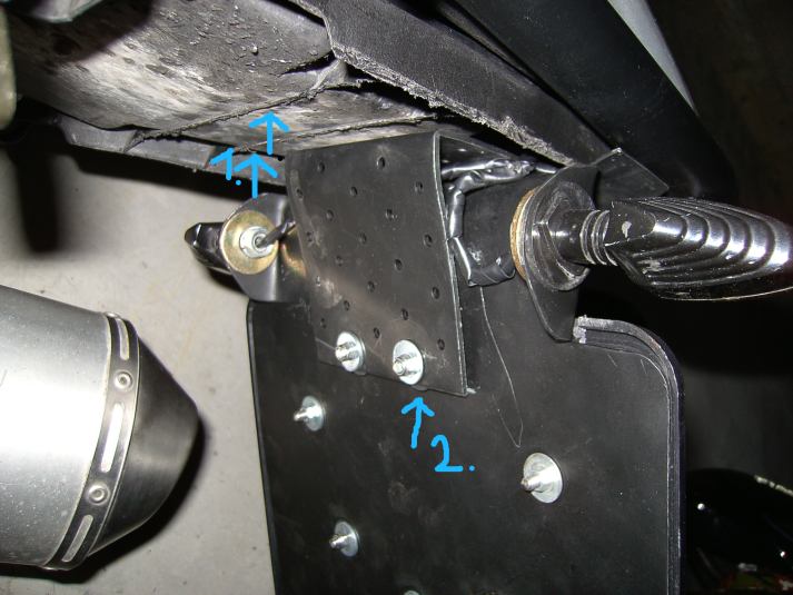

Als nächstes habe ich das Heckblech lose angeschraubt und mit dem Winkel verbunden (Distanzhülsen sind auch verbaut (2.)), unter Punkt 1. seht ihr zwei "Streben" welche ich zwecks der Optik auch entfernte.

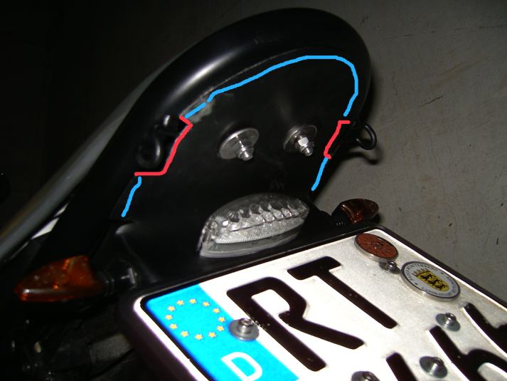

Sodele, nun hab ich noch das "Hassblech" (war ne Sch.... Arbeit!) richtig ausgerichtet und ein bissle fester gezogen. Die blau markierten Bereiche wurden so gebogen das sie bündig am Heckrahmen aufliegen, die roten Bereiche sind die Ausschnitte für die Gepäckhaken -welche ich ja auch noch benutzen möchte. Die Schrauben im Bild sind noch nicht richtig festgezogen, sehen daher noch lose aus.

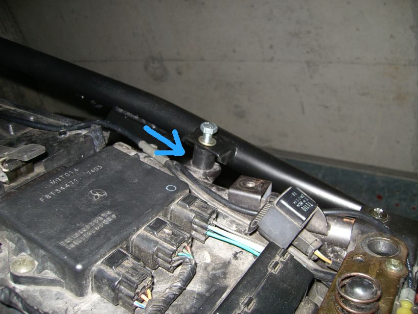

So, nun noch ein paar Distanzhülsen an die Verkleidung und die Sitzbankverriegelung, das Sitzbankschloss angebaut (den Blechschutz für das Schloss musste ich entfernen, der alte hätte nicht mehr gepasst -hab aus Kunststoff nen neuen gebaut). Blauer Pfeil: Hülse.

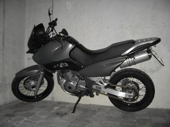

So, das wars auch schon. Sämtliche Teile wurden vor dem Zusammenbau natürlich noch bearbeitet (entgratet etc.). Das ganze wurde auch im laufenden Betrieb getestet, es treten keinerlei Vibrationen auf. Auf den Rückstrahler verzichte ich, die 5€ sind mir egal, ausserdem hab ich noch einen am Ketten -bzw. Spritzschutz welchen ich beim vorfahren gschwind ranbasteln kann.

Ich hab genau diesselben Kunststoffhülsen vom Baumarkt. Sie halten auf Dauer nicht, sondern stauchen sich ein wenig. Also am besten nach Metallteilen ausschau halten!

Muss ich mir auf Dauer mal anguggen, notfalls werden sie gegen die Stahlhülsen getauscht. Muss auch mal guggen wie sich das Blech verhält, vielleicht muss ich da noch irgenwo ne Verstärkung hinbasteln. Warten wir auf den Frühling, is mir noch n bissle zu frisch zum heizen :(
Nimm doch Abstandsbolzen. Gibts bei Eisen-Karl und OBI in allen gängigen Schraubengrößen. Mit der Eisensäge lassen sie sich kürzen.
Beiträge: 1292
Hatte ich ja vor, aber weder die Baumärkte nochdie Schraubenläden hatten sowas da. Hab es auch nicht für möglich gehalten, dass man sowas simples nicht auftreiben kann. Dementsprechend froh, war ich dann über den Fund in einem Baumarkt um die Ecke.
coca-cola1077
Beiträge: 265
Wohnort: Reutlingen
Beitrag von coca-cola1077 »
ich denke wenn man die Kunststoffdinger ab und zu ersetzt ist das nicht ganz so tragisch, ist ja nicht wirklich viel Aufwand, die sicherste und stabilste Lösung ist mit Sicherheit einfach ein paar große Muttern oder Unterlagscheiben zu verwenden, ist zwar nicht schön aber unkaputtbar.

hab beim Louis Abstandshülsen aus Alu gefunden. Bestnr.:10020908

Wie macht sich den der Umbau bei einer Regenfahrt bemerkbar?
Spritzt es sehr hoch,bis auf den Rücken?

da spritzt gar nix. Der ganze Schnodder wird an der Rückseite des Kennzeichens abgefangen. :D
