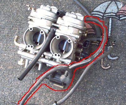

Hab beim Magnetventil festgestellt, dass ich in den inneren Anschluss reinblasen kann sowie auch ansaugen. Da geht froehlich Luft hin und her.
Der Anschluss ist auch abgebrochen. Ein anderer eingeklebt.
Da der Schalter ja ein Ventil ist, sollte das so sicher nicht sein.
Du hast ja deinen ausgebaut. Ist das da auch so?
Wahrscheinlich werde ich das ganze Unterdrucksystem auch rauswerfen.
Mal probieren.
Ein neues Magnetventil bekomme ich hier sowieso nicht. Ausser mit doppeltem Preis vielleicht...
Beiträge: 2987
Re: Vergaser verstopft
na, da zieht sie dann ja nebenluft, da brauchst du dich net über leistungsverlust und niedrigen spritverbrauchh wundern. das teil ist nur dazu da, damit du in den unteren gängen nicht über 7000U/min drehen kannst (wegen irgendwelcher geräuschemmissionsvorschriften. die verbindung sollste also nur über 7000touren offen sein. wenn du mit verstand fährst und wachem ohr, brauchst du das ganze schlauchgedöns net.
ich hab das teil auch rausgeschmissen, weil die haltenase abgebrochen war. auf einem der bilder sieht man, daß das schon geklebt war. anschluß oben vorne rechts am vergaser mußt du verschließen.

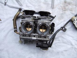

Ich hab es nur 2min probiert die Vergaser so herauszunehmen, dann gleich den Luftfilter nach hinten geschoben. Da ich die Vergaser ein paarmal herausnehmen musste bis ich die Ursache endlich gefunden hatte (undichter Vergaserdeckel, somit hat die Membrane Nebenluft bekommen), hab ich's dann gleich so gelassen bis alles wieder ok war.
Aber hier nochmal die Bilder. Ich glaub durch den Providerwechsel sind die meisten aus den alten Posts wohl verschwunden.
Den Rest kann man aus dem Buch oder einer Explosionszeichnung auf http://www.cmsnl.com erkennen.
Allerdings bin ich dem guten Rat gefolgt, alles Unnoetige herauszuschmeissen. Da mein Magnetventil sowieso kaputt war, hab ich gleich die damit verbundenen Schlaeuche rausgenommen und die Anschluesse versiegelt. Absolut kein Problem, aber soviel mehr uebersichtlicher. :D

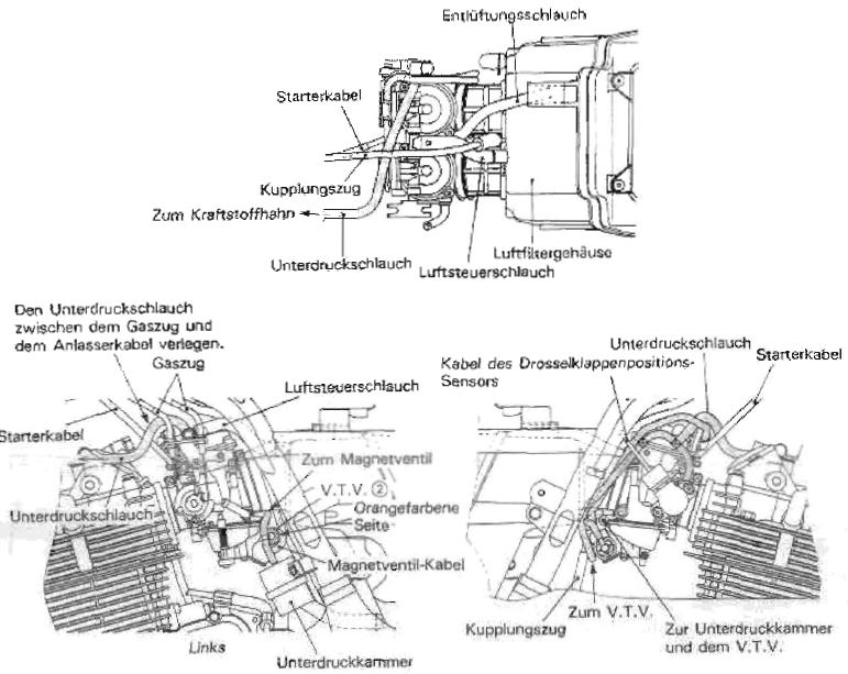

Auf diesem Bild ist in der Mitte zwischen den beiden Vergasern ein dicker Schlauch zu sehen.
Hier auf dem Bild zeigt er nach unten.
Kann mir jemand sagen, wo der angeschlossen wird?
Hab leider keinen passenden Anschluss in der Nähe gefunden, und ihn einfach in den Luftfilterkasten reingelegt.
Beiträge: 2987
rechts im luftfilterkasten ist eine rechteckige vertiefung, da liegt das ende des schlauchts normalerweise.

Genau da soll er auch sein. Nennt sich Entlueftungsschlauch und ist im Bild ganz oben :D
Heiko
Beiträge: 3
Registriert: 18. Jul 2014, 11:36
Beitrag von Heiko »
Ja, und genau da liegt er auch.
Tolles Bild, danke euch!

2. Auf den Bildern oben, wo die Schläuche bezeichnet sind, gibt es den Luftsteuerschlauch. Dieser Schlauch, also der Obere, zwischen den Vergaserdeckeln war bei mir ab. Die ganze letzte Saison schon, sie lief bis auf das Problem mit dem Leerlauf sehr gut. Wofür ist der Luftsteuerschlauch gut, oder hat er nur eine Funktion für das Schlauchgedöns? Das ist bei mir weg. Oder liegt vielleicht mein Problem eins an dem Schlauch?
Dann habe ich noch ein weiteres Problem, habe das T-Stück nämlich gestern bei dem Versuch es drauf zu bekommen zerstört. Hätte ich mal den Vergaser besser ausgebaut. Wenn ihr jetzt sagt, dass der Schlauch da oben WICHTIG ist, dann baue ich den Vergaser aus und nehme das T-Stück vom Entlüftungsschlauch.
Danke für eure schnellen Antworten.... :wink:

Auch das Bild hat mir sehr geholfen, bemerkenswert finde ich, dass der Schlauch den ich meine anscheinend bei der Ccm den UnterDruck vom Benzinhahn steuert.
Ich habe die beiden Öffnungen an den Vergaserdeckeln mal probeweise zugehalten, aber dann ließ sie sich nicht starten. Das heißt irgend eine Funktion haben die Öffnungen schon...
