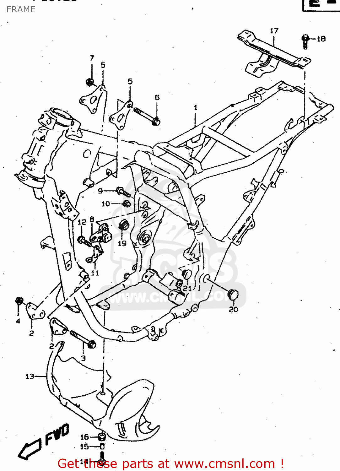

Habe mir den Rahmen der XL 185 etwas genauer angeschaut. Die Aufnahmen für den Tank sind an den Rahmen fast identisch.
Hier ein Beispiel für den XL 185: http://images.cmsnl.com/img/partslists/ ... 0_9bcb.jpg
... und hier der Rahmen der XF: http://images.cmsnl.com/img/partslists/ ... 0_f25f.gif
Jhnnsphlpp

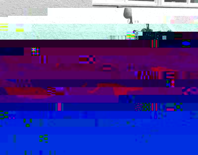

Hallo Zusammen,
neuer Stand:
HEIDENAU K60 Reifen bestellt und vom Uwe aus Berlin einen Edelstahlkrümmer erworben.
Anbei das Start Bild, das ist meine XF, die sich hoffentlich bald Schritt für Schritt verändern wird.

Glaube dennoch nicht, dass der XL 185 Tank so ohne grössere Umbauerei passt. Die Aufnahme nsinddeutlich anders. Der XL-Tank wird in die runden Dinger eingehakt und mit 1 Schraube festgeschraubt, der Freewindtank wird seitlich, vorn und hinten festgeschraubt, die runden Gummis sind lediglich Auflagen. Und wo die genau liegen, also in welcher Höhe und wie weit vom Lenkkopf entfernt, ist jaauch nochmal ein anderes Thema. Lasst euch dennoch nicht abhalten. Dennoch gutes Gelingen, wenn das jdm. versucht! :)
