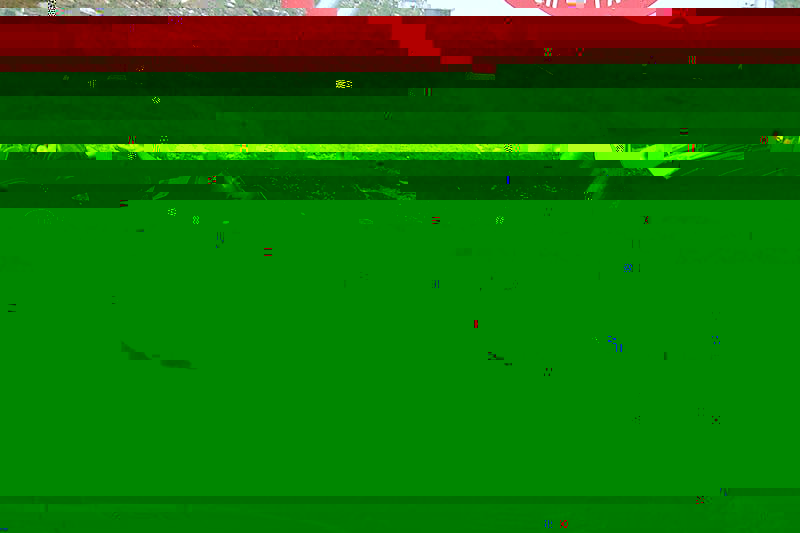

- sooo bescheiden sieht`s doch gar nicht aus, oder??
- 003.jpg1.jpg (130.43 KiB) 7490 mal betrachtet

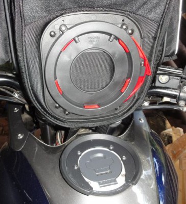

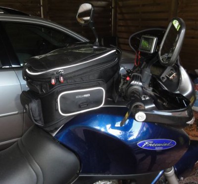

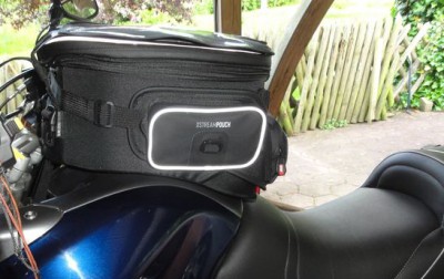

Re: Tankrucksack: Quick-Lock - welcher Ring passt?
Hallo Christian
hier wie versprochen die Bilder.
Gruß Bernd
Gruß Bernd
Hallo Bernd
Danke erstmal für die Bilder, das schaut super aus. Endlich mal ein Tankrucksack der richtig auf dem Tank aufliegt und in den auch noch was reinpasst. So wie es aussieht bekomme ich da auch problemlos meinen Quick-Lock montiert. Ich glaube den werde ich mir auch zulegen.
Gruß Christian
