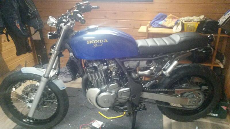

Hallo
Ich bin auf der Suche nach einem Faltenbalg in schwarz bzw Gummimanschetten passend für die Freewindgabel.
Vielleicht weiß jemand wo man die Passenden bekommt oder von welchen anderen Motorrad der Faltenbalg passen könnte oder hat jemand noch passende rumliegen.
Bin jetzt auch fast soweit mit meinem Scrambler Umbau bis auf den Scheinwerfer,Faltenbalg und Farbgebung!
