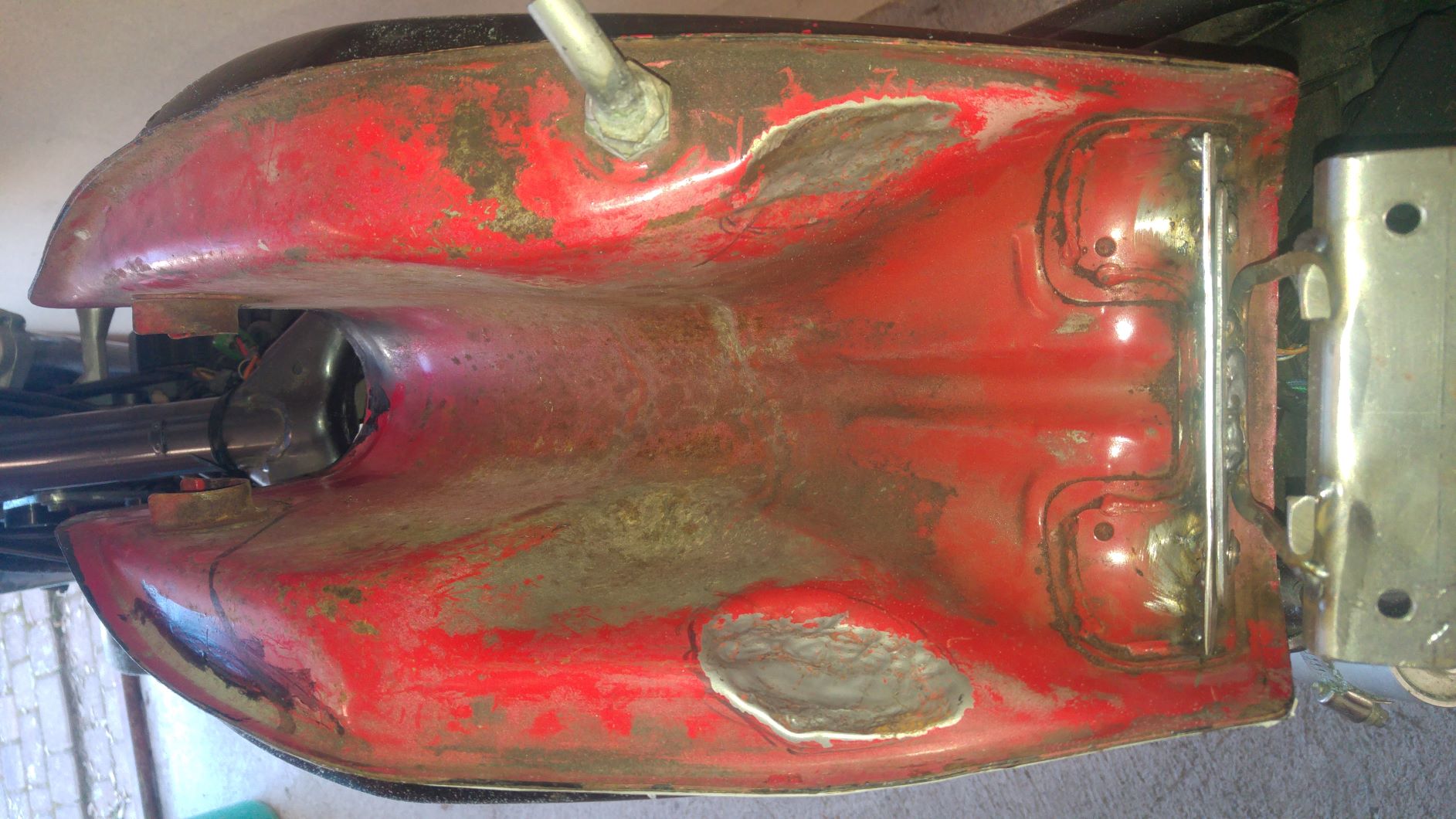

Ich habe jetzt auch mal mit auseinanderbauen angefangen - wie hier schon mehrfach erwähnt habe auch ich noch keine akzeptable Idee zum Thema Tank.
Habe mir mal nen Tank einer Honda xl250 organisiert.
Ich habe Bilder gemacht von der Befestigung und von dem Bereich wo ich mit dem Kugelhammer den Tanktunnel eingebeult habe.
Als nächstes werde ein paar Bilder bearbeiten und einfügen.
Bis demnächst :wink:

Hallo, zusammen heute habe ich ein wenig gebastelt und jetzt mal ein paar Bilder .
Ich freue mich über Anregungen/ Meinungen oder Tipps / Lösungen usw..

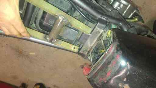

Tanktunnel Bearbeitung für xf650 Rahmen -mit Befestigung hinten und Vorne am Rahmen

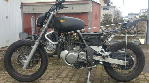

Da der Tank soweit postioniert ist (mehr Neigung hinten ging leider nicht-leider) habe ich mal mit einem weißen tape die gedachte Linie angedeutet.
und gleich mit einem evtl. Höcker oder Heckabschluss dargestellt .
Der Wunsch ist ein 2 Sitz Betrieb was eine Sitzpolsterlänge von min. 600mm verlangt.
Das Ganze ( mit Höcker) wäre dann aber zulange geworden was ich dann wieder verworfen habe.
Bilder folgen.

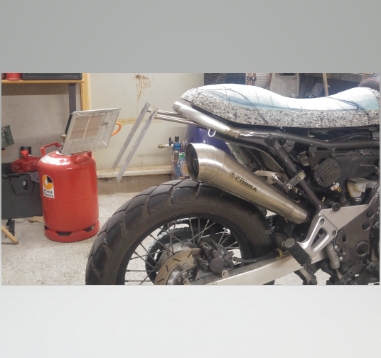

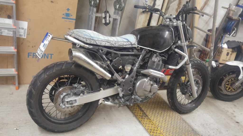

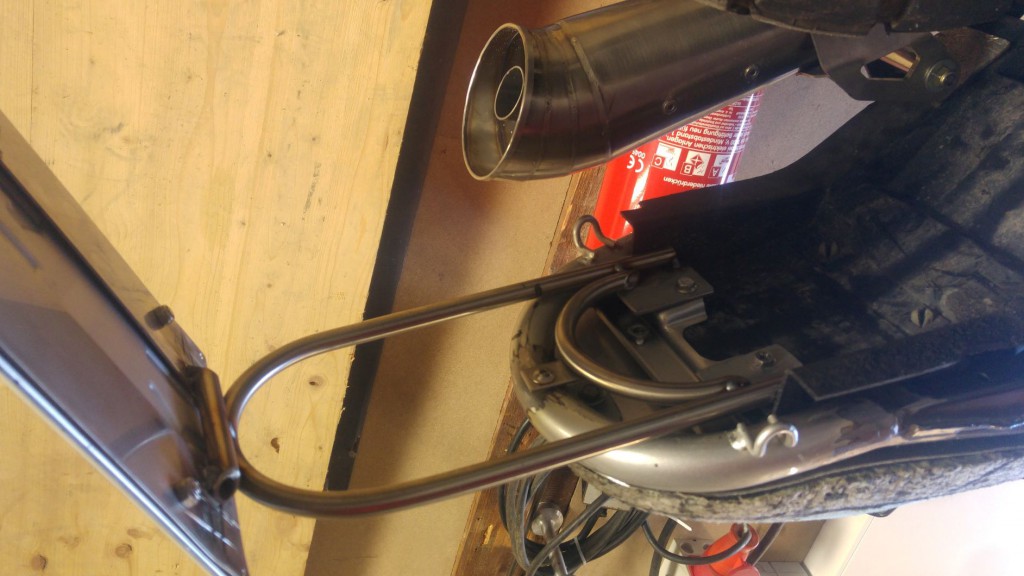

Hallo noch ein paar Bilder vom aktuellen Stand der Sitzbank und Kennzeichenhalter und Auspuff .
Bin im Moment dabei den Tacho zu positionieren und den Polsterschaumstoff verkleben und formell gestalten - ,mal sehen ob es klappt.

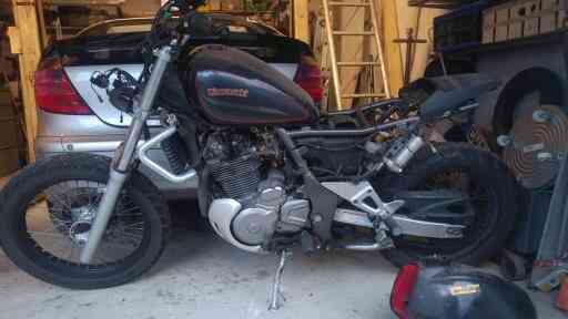

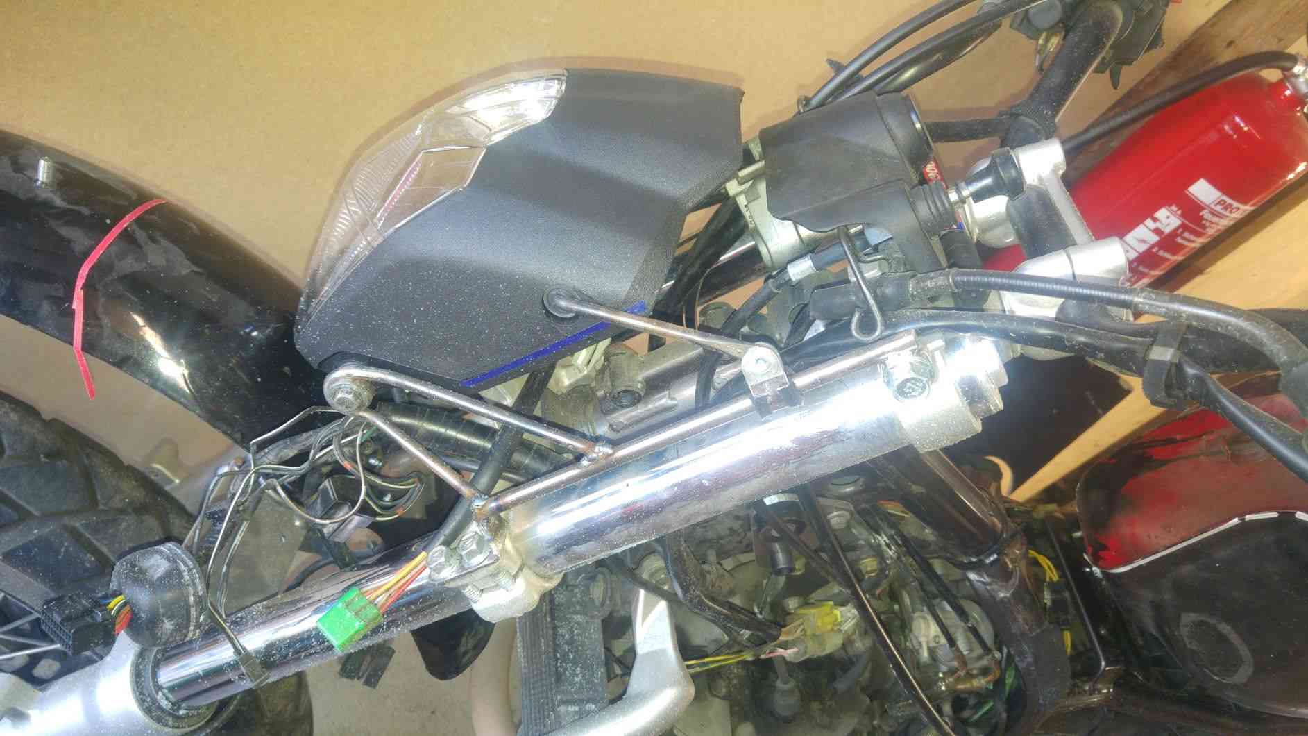

Nochmal Bildmaterial zum anschauen
Freewind mit vn750 Tank.jpg (14.06 KiB) 10884 mal betrachtet

Tank könnte was werden aber der Scheinwerfer ist Amtiscrambler. Muss man mögen.
Gruß Mike

Hallo - Thema Scheinwerfer da stimme ich Dir zu ,bin auch nicht mehr so überzeugt von.

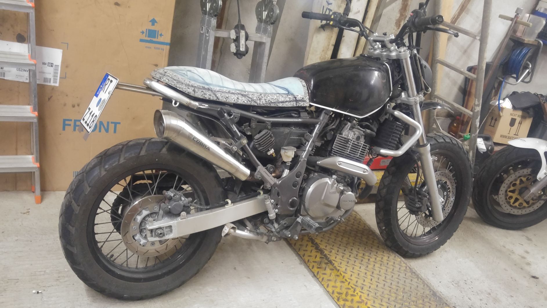

Hallo hier noch was zum anschauen mit aktueller Sitzbank .

So langsam sollte ich mir Gedanken über die Farbgestaltung machen.
Grüssle jochen

British Racing Green würde der Maschine gut stehen, denke ich... :)
