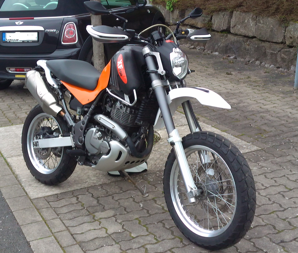

Re: Enduroumbau
Ich habe mal ein bisschen mit Farbe experimentiert!-)
Leider sind die Farben etwas unterschiedlich, obwohl beides reinorange sein soll.
Wobei es nur auf dem Foto extrem unterschiedlich ist.
- Freewind_orange.png (1.83 MiB) 12476 mal betrachtet
Re: Enduroumbau
Der TÜV-Termin ist sehr gut gelaufen. Alle Umbauten eingetragen. Wegen der anderen Gabel konnte auch die Reifenbindung raus. Das einzige Problem zwischen mir und dem TKC80 ist nur noch der Geschwindigkeitsindex. Warum der Reifen eine 210er Zulassung benötigt, wobei unsere FW nur 160 läuft, erschließt sich mir nicht! Der TKC ist für 180 zugelassen. Das sollte eigentlich reichen!

Re: Enduroumbau
Nein, den konnte er nicht eintragen. Obwohl er damit sehr zufrieden war und keine Probleme gesehen hat, dass ich den ESD eingetragen bekomme. Es ist einfach zu laut an der TÜV-Station!-( Deshalb können und dürfen sie nicht prüfen. Aber der ESD ist so leise, dass ich das Risiko eingehen werde. Die Prüfung kostet nochmal 200€.
