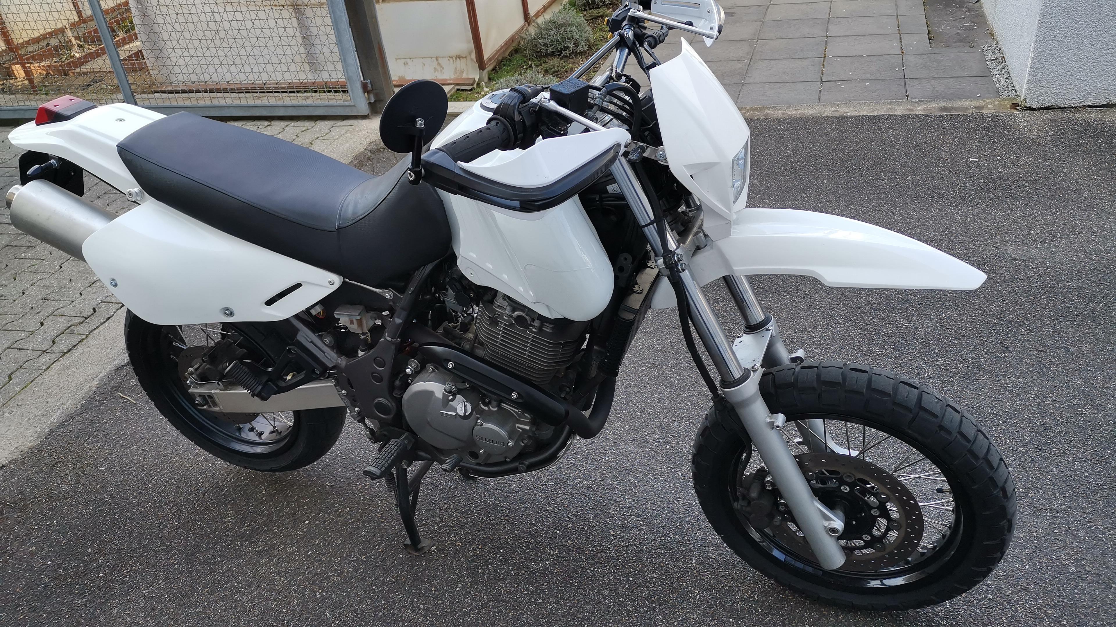

Hab für die Handschützer noch ne Halterung gedreht, waren ziemlich am flattern die Dinger
Sieht klasse aus!
Eine Kleinigkeit fällt mir auf.
Wenn das Heck soweit gekürzt wäre, dass das Kennzeichen UNGEFÄHR auf Höhe des Auspuffauslasses wäre, würde die Proportion perfekt stimmen.
Geht aber waahrscheinlich wegen des Heckrahmens nicht, richtig?

Danke,
stimmt genau, und dann würde auch das original Rücklicht nimmer passen, das find ich aber super enduro mäßig,
nee am Heck schnibbel ich nix mehr rumm👍
Dann müsste alles wieder geändert werden,
Jetzt gibt's noch nen Neuen 520er Kettensatz mit ner besseren Kette als das rostige original Ding und hinten 45er kettenrad vom Hessler Steffan, dann darf ich ab Donnerstag erstmal offiziell fahren,

diese Handschützer machen sie mir vorn optisch zu schwer, erinnert mich etwas an Wastl, eine uralte Comic Figur. Sonst wie schon geschrieben, für meinen Geschmack, gut gelungen aber was natürlich zählt, ist dein Geschmack.

Ich hätte den Gabelstabi wohl noch schwarz gemacht. Dann springt der nicht mehr so ins Auge.

Stimmt, die Gabel soll auch noch schwarz werden und Suzuki kleber gibt's auch noch

So nachdem die Aufkleber drauf sind wirft der Lack am Tank Blasen und geht ab, scheiß PE Material jetzt wirds wohl doch mit tank verkleidung auf d Straß gehen aber weiß lackiert und beschnitten,, Mist aber auch das sich mit dem ollen PE nichts verbindet

Leider nein da PE Benzindämpfe ausgasen lässt und die Folie wieder beschädigt, dann vergilbt es oder geht ab

Ich Schneide mir halt die original Plastik zurecht und lackiert des Glump weiß
Schade. Es war leider zu erwarten, du bist ja nicht der erste der versucht einen Kunststofftank zu lackieren und der scheitert.
