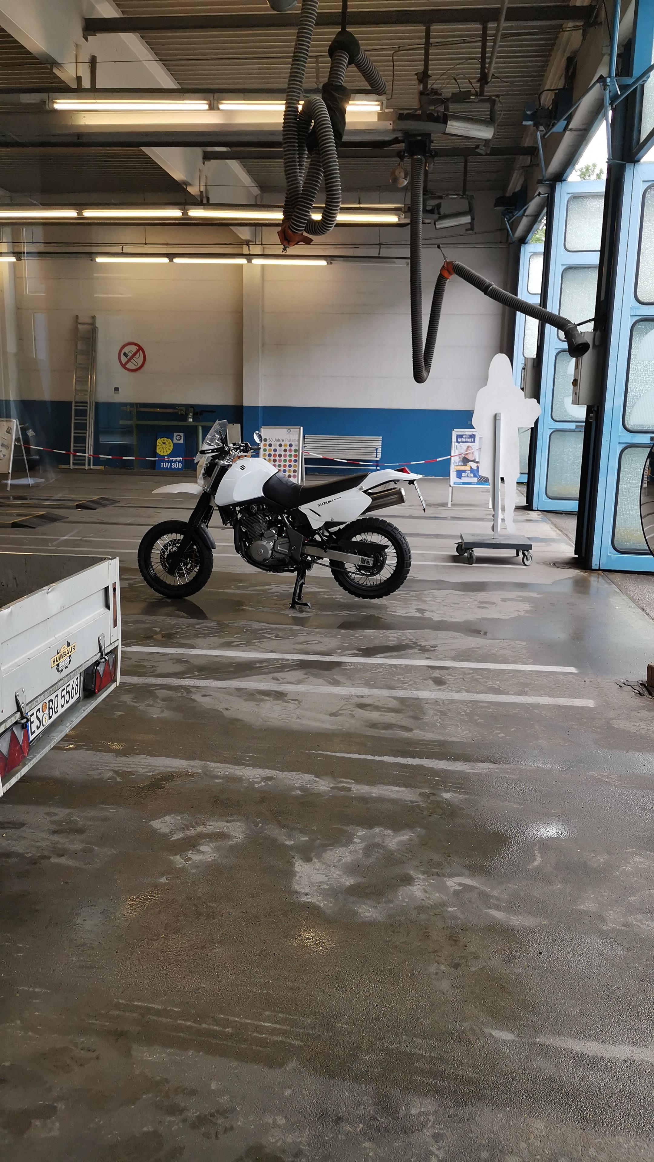

Update, war heute beim TÜV, alles eingetragen, und nochmal gewogen, mit vollem Tank fahrfertig 176 kg, 12 Eintragungen, 4 mit ABE der Rest Einzelabnahme 221euro für 2 Stunden Arbeit vom TÜV Onkel, allerdings mit dem sauschweren Original Auspuff, morgen kommt der kleine wieder drann mit 2.2 kilo
