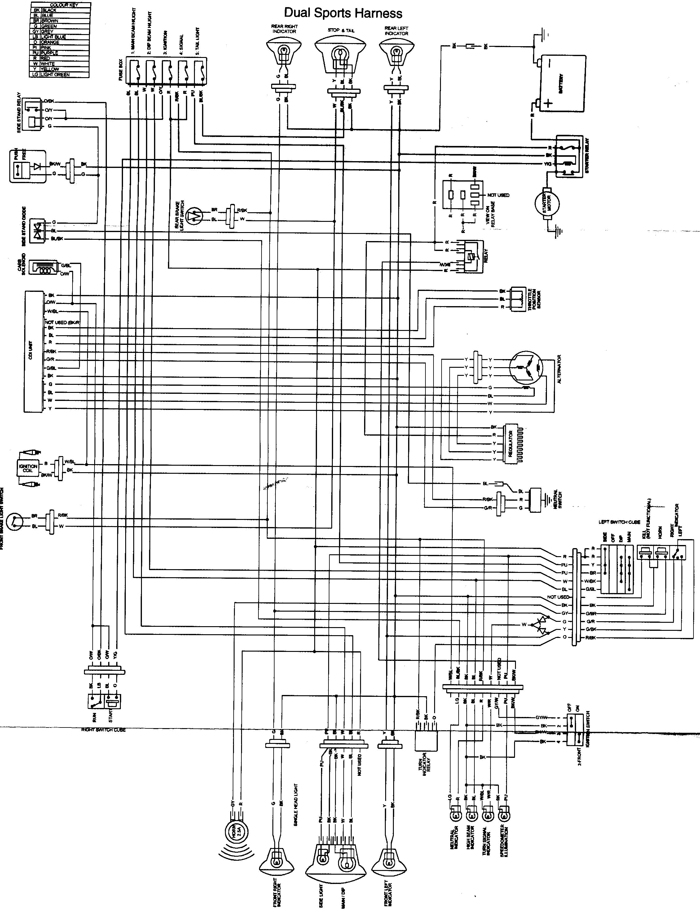

Guten Tag meine lieben, ich stehe vor einem Problem mit der Elektronik und leider ist das auch TÜV relevant. Kann mir einer sagen wo ich einen gut lesbaren Schaltplan herbekomme?

Der Schaltplan kann ja nicht so grundsätzlich anders sein als jener für die Freewind. Sag mal genauer, was dein Problem ist.

Also den von AoS zur Verfügung gestellten Schaltplan (DANKE!!!) zu Rate gezogen... Leider auch nach stundenlangem Durchmessen der Karre erfolglos. Nun hoffe ich auf euren Ratschlag. Mit der Elektrik kenne ich mich nur grob aus.
Ich habe die im Bild markierten Relais alle drei ausgebaut und überprüft. Auch ein Austausch untereinander (sind alle baugleich) zeigte, dass sie alle intakt sind und an anderer Stelle einwandfrei funktionieren. Zündung geht, Starter geht, Licht geht - alles bis auf die verflixten Blinker.

Re: Ccm 644 r30 Elektronik
das kannst du am Ausgang des Blinkgebers/-relais (im Schaltplan schwarz markiert) prüfen. Ohne Zündung den Widerstand zwischen dem Ausgang und Masse messen: In Mittelstellung: unendlicher Widerstand, bei rechts oder links: ungefähr gleicher, geringer Widerstand.
Ich würde darauf tippen, dass der Blinkgeber den Kurzschluss nicht überstanden hat.

Jetzt, wo du es sagst, fällt mir auch auf dem Schaltplan auf, daß da noch ein Relais mehr drin ist.
