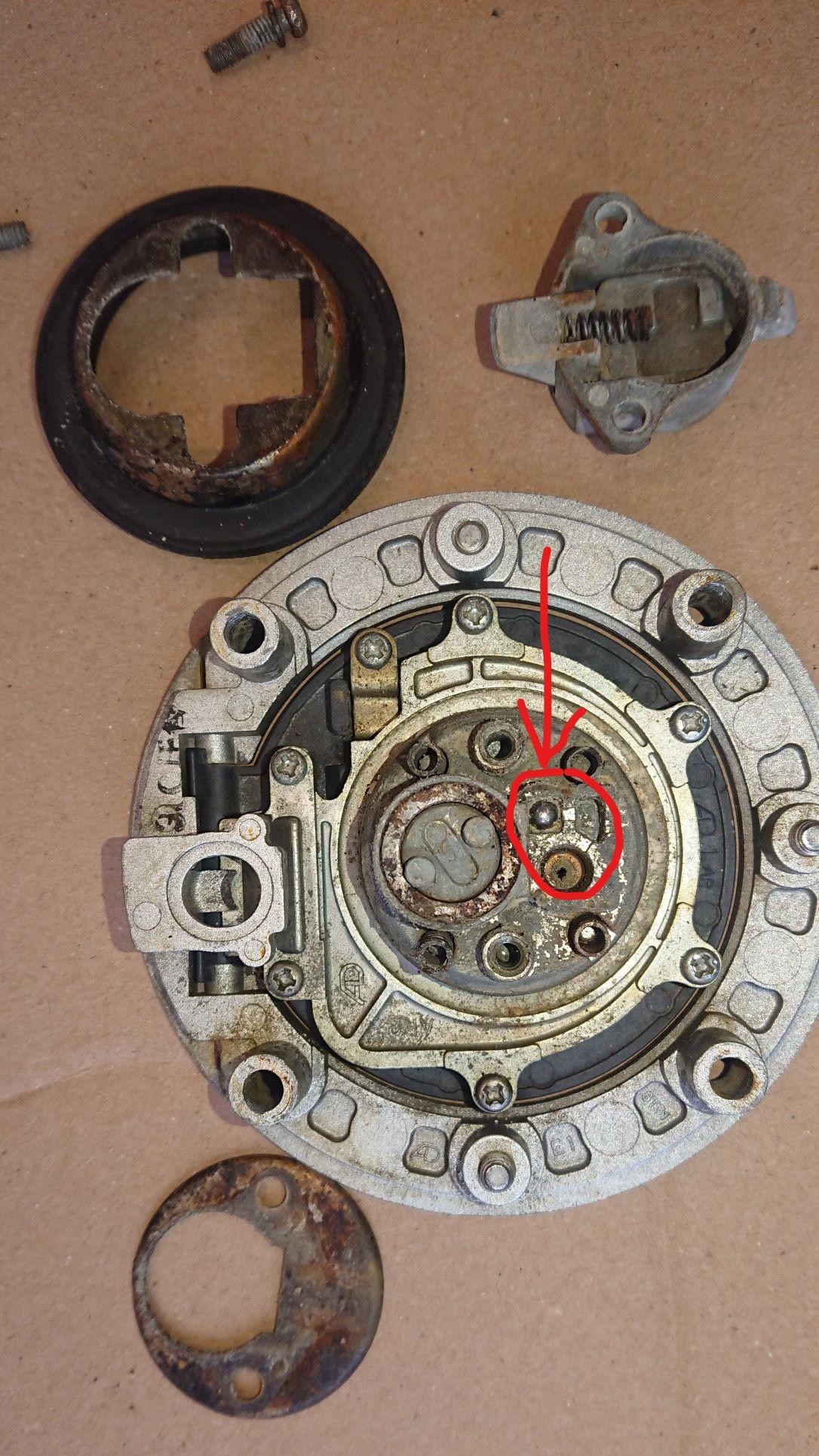

So Leute, habe heute mal dem Tankdeckel sein Geheimnis entlockt. Hab ihn ausgebaut und mal zerlegt und siehe da nach dem Sperriegel und einem Abdeckring kommt eine kleine Kugel zum Vorschein von der 2 Luftkanäle in Richtung Sperriegel führen. Die kleine Kugel war fest durch Alukorrosion und hat demnach den Lufteinlass dicht gemacht. Nach erfolgreicher Behandlung mit etwas Rostlöser ist sie nun wieder leichtgängig und man kann sie auf und abbewegen sodaß sie die Luftzufuhr freigibt. Also ist es somit bewiesen das die Tankbelüftung über das Tankschloß geführt wird.
Vielleicht ist das auch bei anderen Suzuki Tankdeckeln. Hier noch ein Foto wo man das erkennen kann(roter Kreis)
Beiträge: 733
Re: TankBElüftung
Interessant! Habe ich ehrlich gesagt noch nie drauf geachtet... habe aber einige Tankdeckel von der GS500 rumliegen, da werde ich beizeiten malschauen, ob es da genau so läuft^^

snailie hat geschrieben: 13. Aug 2022, 08:44 Interessant! Habe ich ehrlich gesagt noch nie drauf geachtet... habe aber einige Tankdeckel von der GS500 rumliegen, da werde ich beizeiten malschauen, ob es da genau so läuft^^
Wäre interessant zu wissen ob die den gleichen Mechanismus haben, vielleicht kannst Du ja mal einen zerlegen und dann berichten....hilft sicher einigen die ein ähnliches Problem haben.
