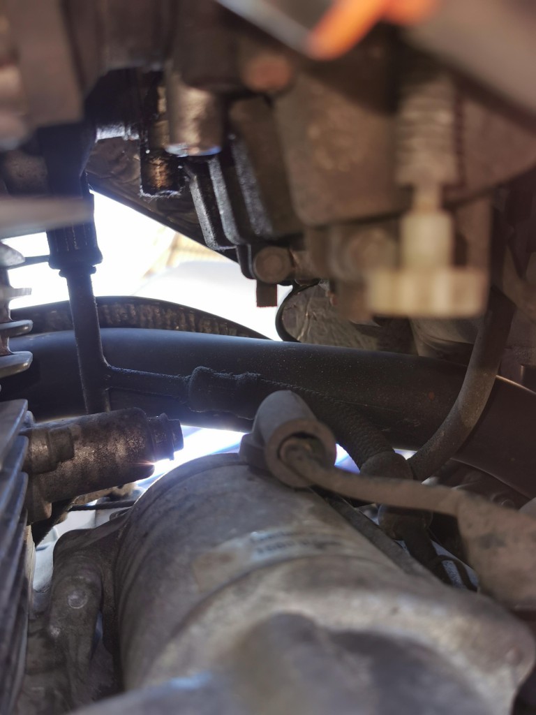

Durch Zufall ist mir nämlich gestern aufgefallen, daß mein rechter Vergaser pekelig aussieht, bzw. der
Steuerkettenspanner schon danach, als würde Benzin teilweise abtropfen.
Wo bitte ist denn etwas genauer diese Tankentlüftung? Sitzt die nicht normalerweise im Tankdeckel?
Oder könnte die CO Schraube undicht geworden sein? Beide Kerzen sehen aber gleich (hell) aus.
Für normale Fahrweise finde ich 4,9l/100km auch zu hoch, für mich selbst sind meine durchschnittlichen 4,5l/100km
mittlerweile gerade akzeptabel. Mir fällt durchaus auf, wenn ich nach meinen 310km 15l nachtanke anstatt sonst 13,5l.
Beiträge: 291
Re: erhöhter Spritverbrauch XF650
Bild vergessen
