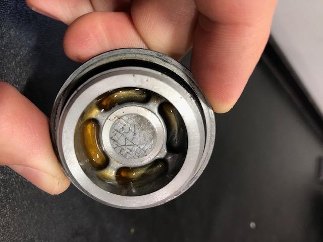

Bei der Demontage habe ich ein 5 Cent großes Stück im Polrad gefunden. Dieses Stück hat auch die Lichtmaschine zerstört. An der Lichtmaschine gibt es mehre Einschläge und auch Unterbrechungen durch zerstörte Leitungen. Im Polrad selbst hat es eine schöne Schleifspur hinterlassen.
Ich habe LiMa-seitig alles abgesucht.. nirgends ein Anhaltspunkt wo her das Teil stammt. Auf der eine Seite ist eine 3 eingestanzt.
Hat hier einer eine ernsthafte Idee woher es stammen könnte ?

Das ist wirklich kurios. War der Motor ungeöffnet bis dato? Glaube nicht dass es ab Werk da drin war XD

Das Teil sieht mir ziemlich nach einem abgebrochenen Schraubenkopf aus, aber wie das in Deine Lima rein kommt frag ich mich auch?? Schon mal alles genau durchesehen ob irgenwo in dem Bereich eine Schraube fehlt oder abgerissen ist?
Suzuki hat die Schrauben damals gerne durchnummeriert um den Zusammenbau zu erleichtern, vllt ist da irgendwo ein Ansatz zu finden.

Beim ersten Draufschauen hätte ich auf einen Schraubenkopf getippt, aber eine 3 auf einem serienmäßigen Schraubenkopf hab ich noch nicht wissentlich gesehen... 4 und 7 jede Menge...

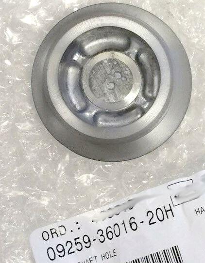

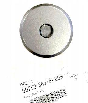

Ich tippe mal, dass das Teil die Innenseite der großen Abdeckschraube ist. Also der Abdeckung, die zum manuellen Drehen der Kurbelwelle entfernt werden muss.
Wenn der Vorbesitzer da mal mit dem Schlagschrauber ran ist, dann kann das Resultat so aussehen. Sollte dann aus Alu (unmagnetisch) sein.

Brummbär hat Recht ist ein bruchstück von dem stopfen. Manchmal sind die so fest das man den nur mit hammer und meissel los kriegt da mann vorher den Innensechskant rund gedreht hat.

Richtig Brummbär...für einen Schraubenkopf ist der viel zu niedrig (dünn), es ist der Boden des 10er oder 12er Sechskants des Limastopfens.
Auf den eingesteckten Imbus hat sicher jemand drauf gehauen, weil der Stopfen mal wieder so endlos fest war und er gehofft hat ihn durch einen beherzten Schlag so zu lösen.
Dabei hat er die Wandung (Boden) im Sechskant des Stopfens nach innen ins Gehäuse geschlagen...
Kurios ist, dass er das nicht bemerkt hat, bzw einfach gefahren ist in der Hoffnung es wird schon nix passieren...

ja ich teile die Vermutung mittlerweile auch sehr stark.
Da die Zahl "3" einfach identisch ist mit dem was man im Stopfen sehen kann. Und die zweite Ziffer hat sich wohl einfach weg geschliffen. Größe und Gewicht würde halt auch passen. Der Fremdkörper ist auch aus ALU -> nicht magnetisch.
Und nach dem man den Stopfen beschädigt hat kam wohl einfach einer neuer rein..

Auf die Zahl 3 oder 34 oder 35 würde ich hier nicht allzu großen Wert legen. Es kann durchaus nur eine Kennziffer für ein Nest in einem mehrnestrigen Werkzeug sein.Muccini hat geschrieben: 4. Okt 2022, 09:24 ...
Da die Zahl "3" einfach identisch ist mit dem was man im Stopfen sehen kann. Und die zweite Ziffer hat sich wohl einfach weg geschliffen. ...
Zur Erklärung: Solch kleine Druckgussteile werden oft in Werkzeugen gefertigt, die bei einem Gussvorgang gleich mehrere Teile auswerfen. Der Werkzeugbereich, der für ein einziges Teil verantwortlich ist, wird als Nest bezeichnet. Um bei Problemen einen Fehler leichter und schneller eingrenzen zu können, bekommen die einzelnen Nester eine Kennziffer, die sich natürlich auf das gefertigte Teil überträgt.
Es muss sich daher nicht um eine Teilekennzeichnung im Sinne einer Ersatzteilzuordnung handeln.
