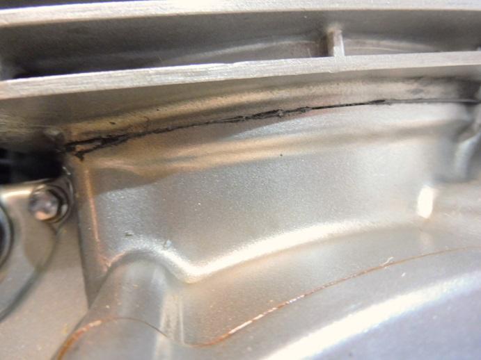

praktisch von jetzt auf gleich hat mein Lieblingsmotorrad, zu dem ist die FW inzwischen geworden, vorn einen undichten Zylinderfuß bekommen. Öltropfen auf dem Boden, so etwas geht nicht und ist höchst ärgerlich!
Habe mich hier schon etwas belesen, dürfte die Papierdichtung sein, (Krad ist EZ2001).

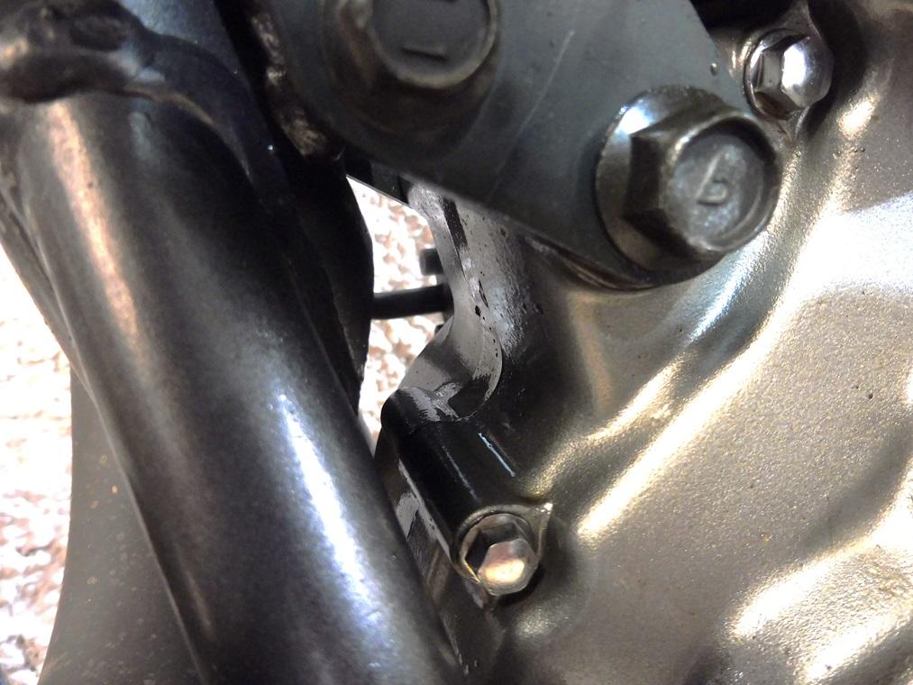

Hinten am Spanner und seitlich am Fuß ist alles trocken. Von den vorderen "Ecken" des Zylinders herunter ist es feucht, kam sehr plötzlich nach der vorletzten Fahrt.
Oberes Bild, linke Seite Fuß.

--wann war den Facelift? --
Facelift war ab dem Baujahr 2000, da hat man statt der Papierdichtung eine Metalldichtung eingebaut
um genau festzustellen woher das Öl kommt
mit Puder oder Zahnpasta in Wasser aufgelöst die verdächtigen Stellen einsprühen
und dann bei laufenden Motor beobachten wo es rauskommt
