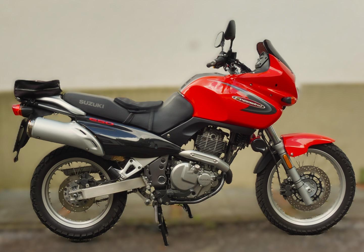

Ich hab natürlich auch noch eine originale ..... und die bleibt auch so ...
Schönes Wochenende!
Schönes Wochenende!
- XF rot3.jpg (167.71 KiB) 10535 mal betrachtet
Grüße Daniel

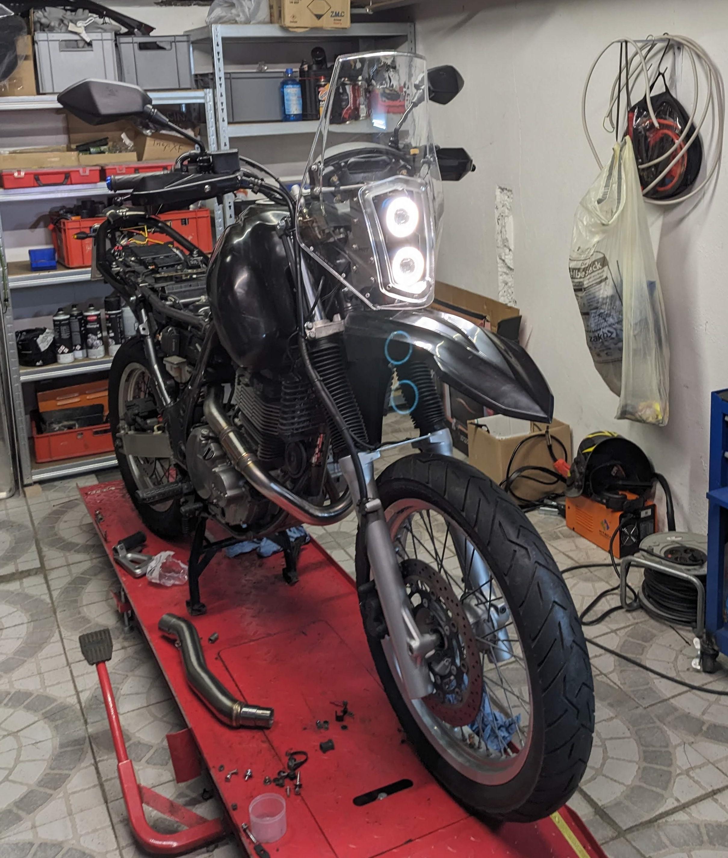

hier ist ein kleines Update...

Und die Faltenbälge halten? Ohne Auflagefläche bzw. Material, wo sie festgezurrt werden Können?
Geklebt? Silikon?
Sieht so aus, als hättest du die einfach über die Aufnahme der Gabelsimmerringe gewürgt.
Ich würde mir die Teile von Flydown drucken lassen. Sparst dir nen neuen Gabelstabi für 199 Ocken.
Hat mir mein Neffe gedruckt. Saubere Sache das!
Geklebt? Silikon?

Moin Daniel ! Also die Lampenmaske vom Hessler "Rallye Vorbau" sieht um Welten besser aus, als die Lampenmaske, welche du zuvor montiert hattest. Was ich mich bei dem Rallye Vorbau frage ist, ob diese Klarsichtabdeckung über den Scheinwerfern eigenlich TÜV - konform ist ???
Ich könnte mir auch vorstellen, dass die Lichtausbeute dadurch geringer ausfällt.
Kannst du dazu etwas sagen ?
