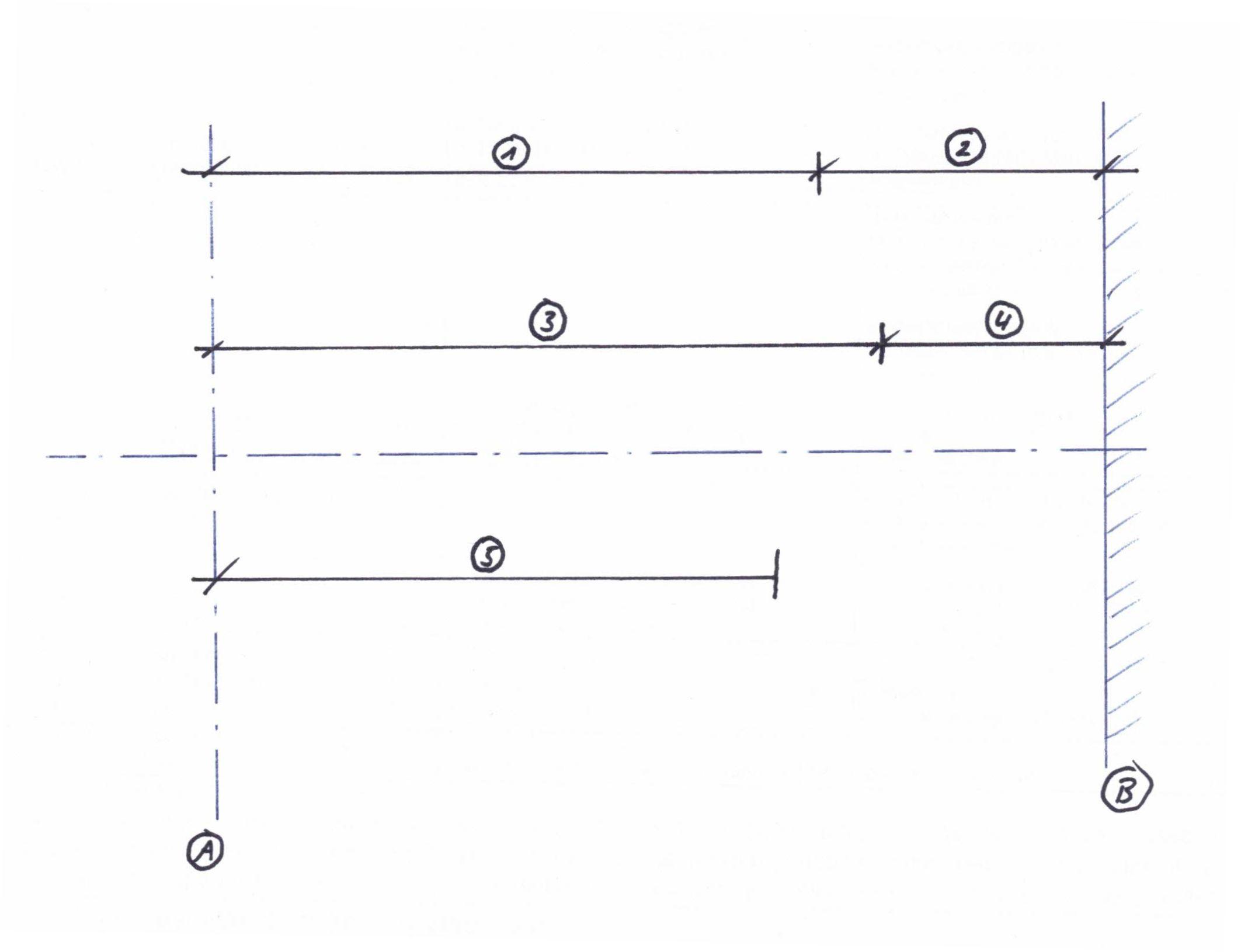

Da ein Bild mehr als tausend Worte sagt:
A = Achse (dass die Hinterachse eine variable Position hat, war entweder i.O. oder wurde ignoriert – war in meinem Fall kein Diskussionspunkt)
B = Störkontur (der böse Bube war in meinem Fall die Vorderradabdeckung – vor dem Termin hätte ich auf die Schwinge getippt)
1 = vor Ort ermittelter Reifenradius / -durchmesser (mit den Reifen wie sie sind – in meinem Fall nicht neu aber auch nicht abgefahren)
2 = vor Ort ermittelter Abstand zu irgendwelchen Bauteilen
3 = dynamischer Reifendurchmesser bei Höchstgeschwindigkeit (die heiligen Tabellen)
4 = erforderlicher Mindestabstand (auch die heiligen Tabellen)
5 = Ort der maximalen Reifenbreite (war entweder i.O. oder wurde ignoriert – war in meinem Fall kein Diskussionspunkt)
Das Ergebnis war, wenn bei aktuellem Maß 1 das Maß 2 36 statt 25 mm betragen würde, könne man unter Berücksichtigung von Maß 3 garantieren, dass Maß 4 mit neuen Reifen eingehalten wird. Bei Verwendung (und Eintragung) von Radialreifen auf der Vorderachse wären die 25 mm aber ausreichend.
