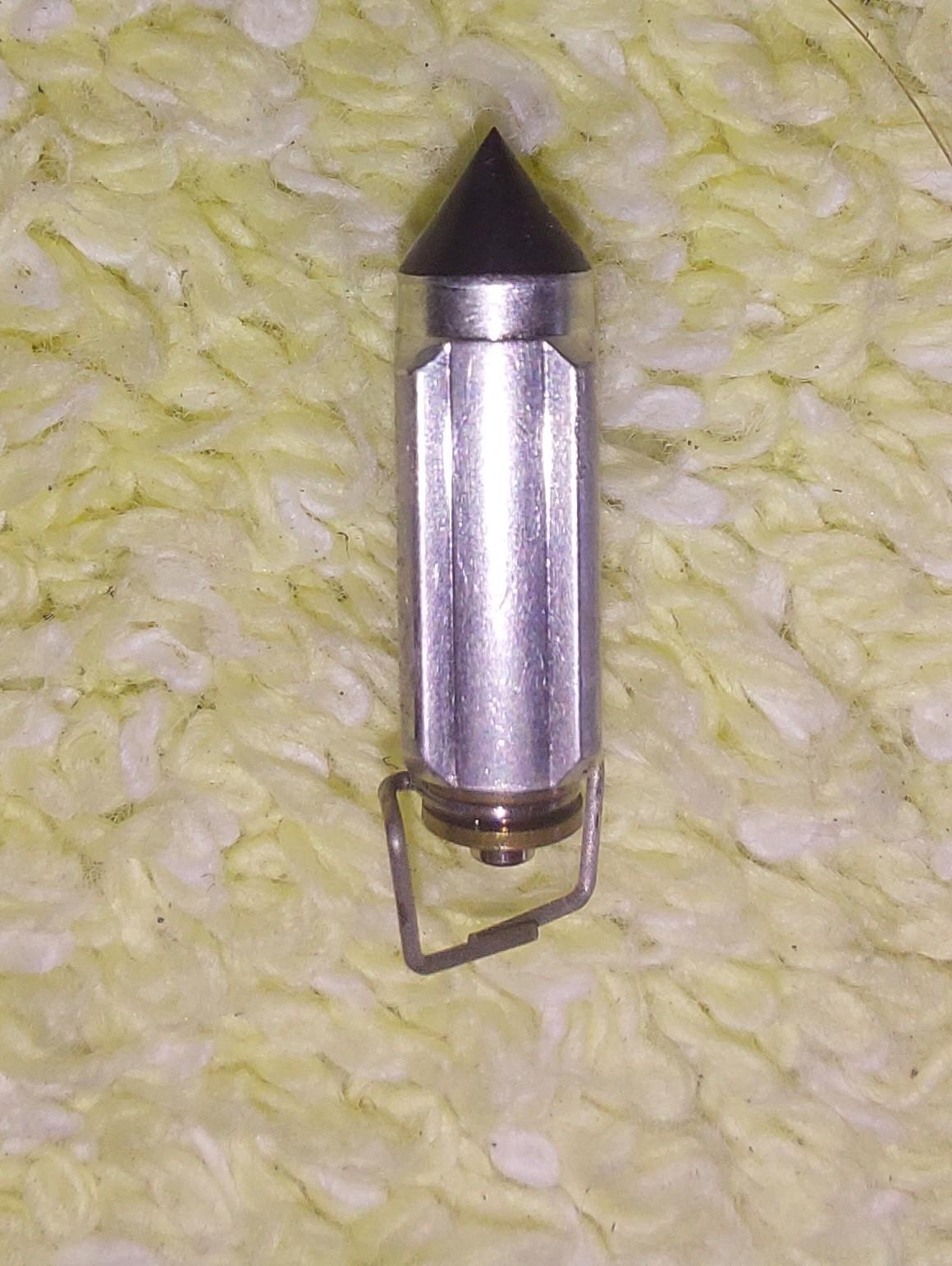

Den Vergaser habe ich ausgebaut und musste feststellen dass in beiden Kammern die Leerlaufdüse verstopft war. Dann habe ich die Schwimmer gemessen und die hingen auf 10 mm statt auf 13 wie es im Service Manual steht. Beides habe ich korrigiert. Die Nadelventil sind nicht stumpf und dürften kein Überlaufen verursachen.

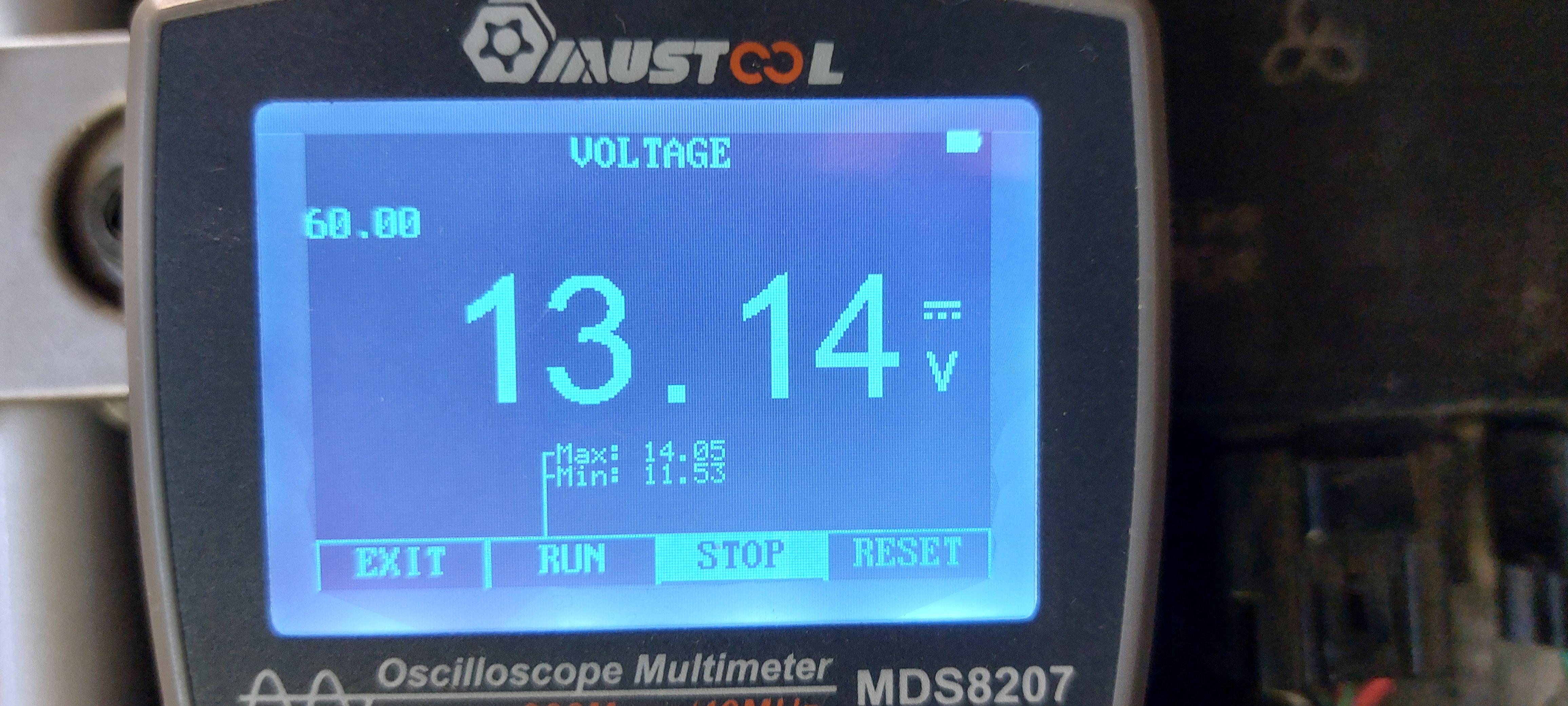

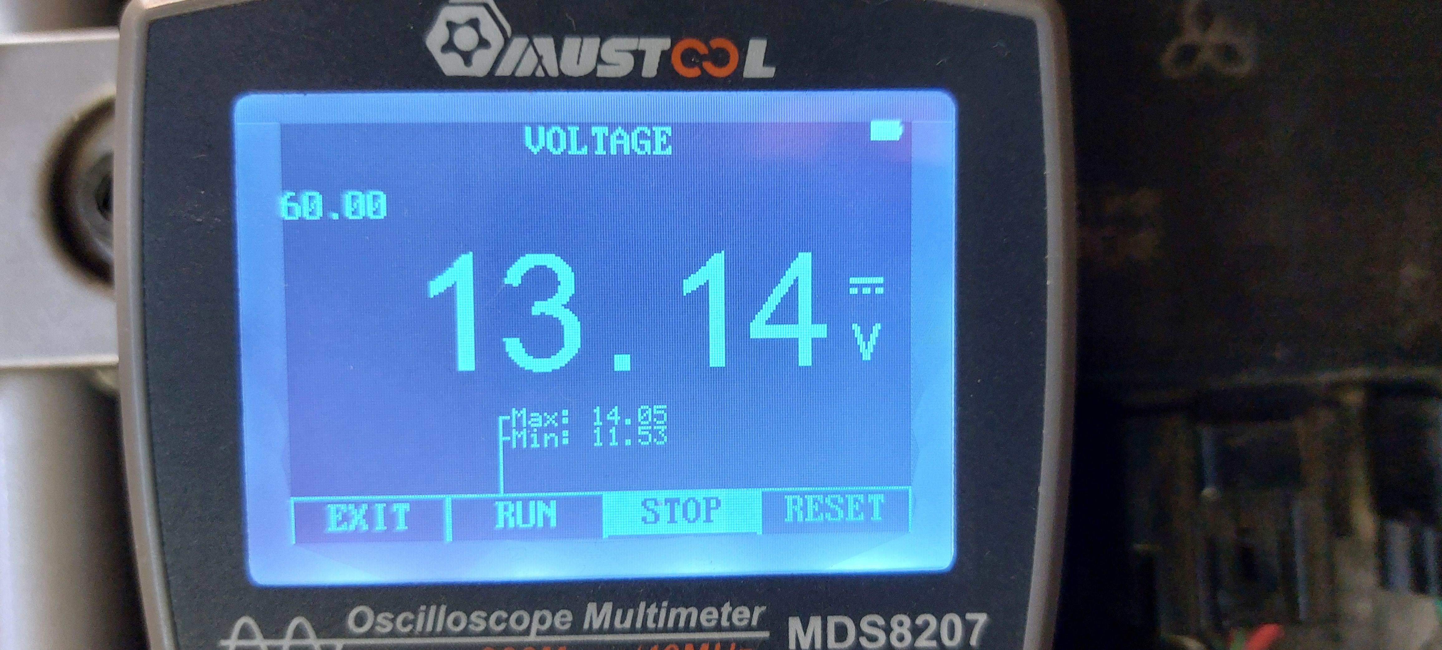

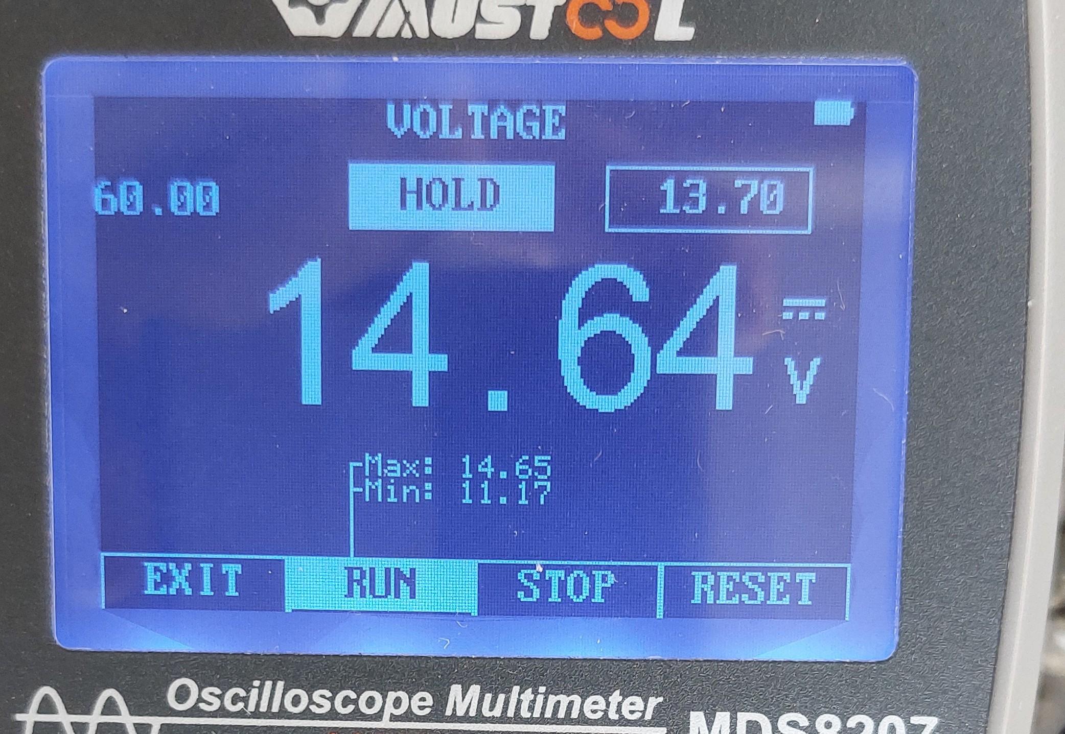

So ich bin zurück. Was das Messen ergeben hat, war wie folgt. Batteriespannung war12,4 Volt. Dann habe ich den Motor angelassen und bei Vollgas und Standgas gemessen:
Höchstwert bei Vollgas 14.05 Volt sonst round-about 13.4 - 13.7 Volt. Niedrigster Wert 11.53 Volt.
Darauf hin habe ich das Orakel befragt mit den Stichworten "freewind & low voltage".
In der Tube fand ich ein Short mit den gleichen Makken und Töne, die mir meine Möhre beschert.
https://m.youtube.com/watch?v=q4k3rDQePjI

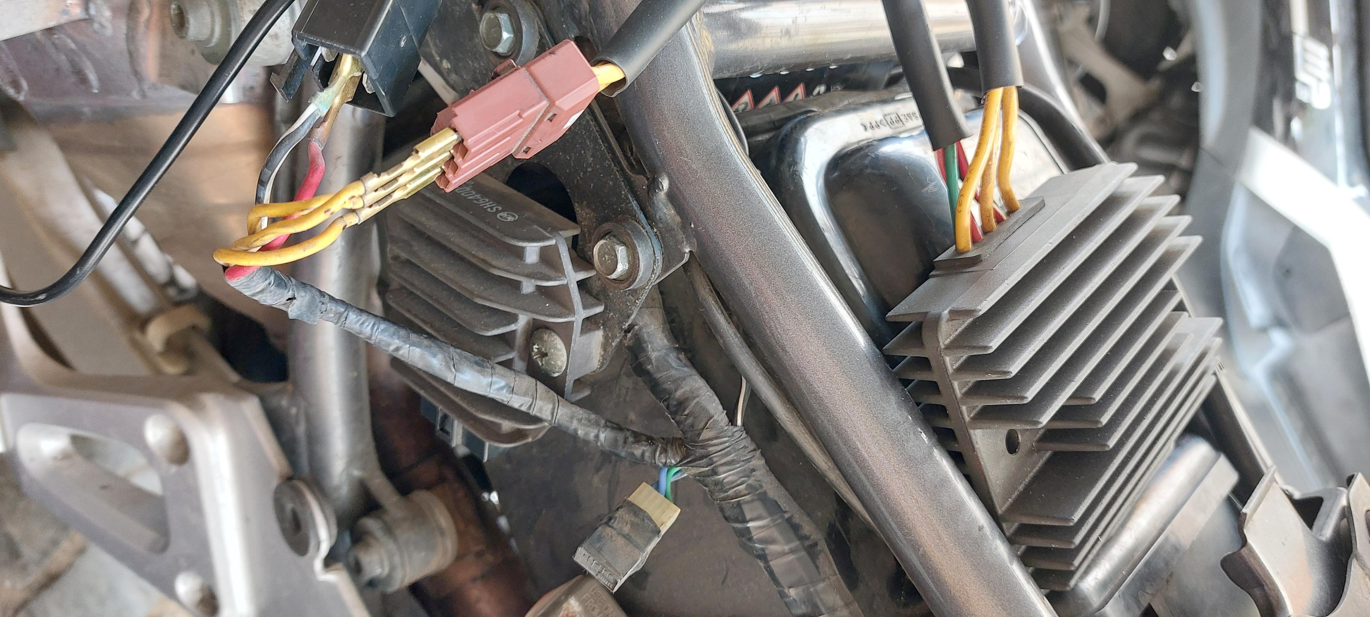

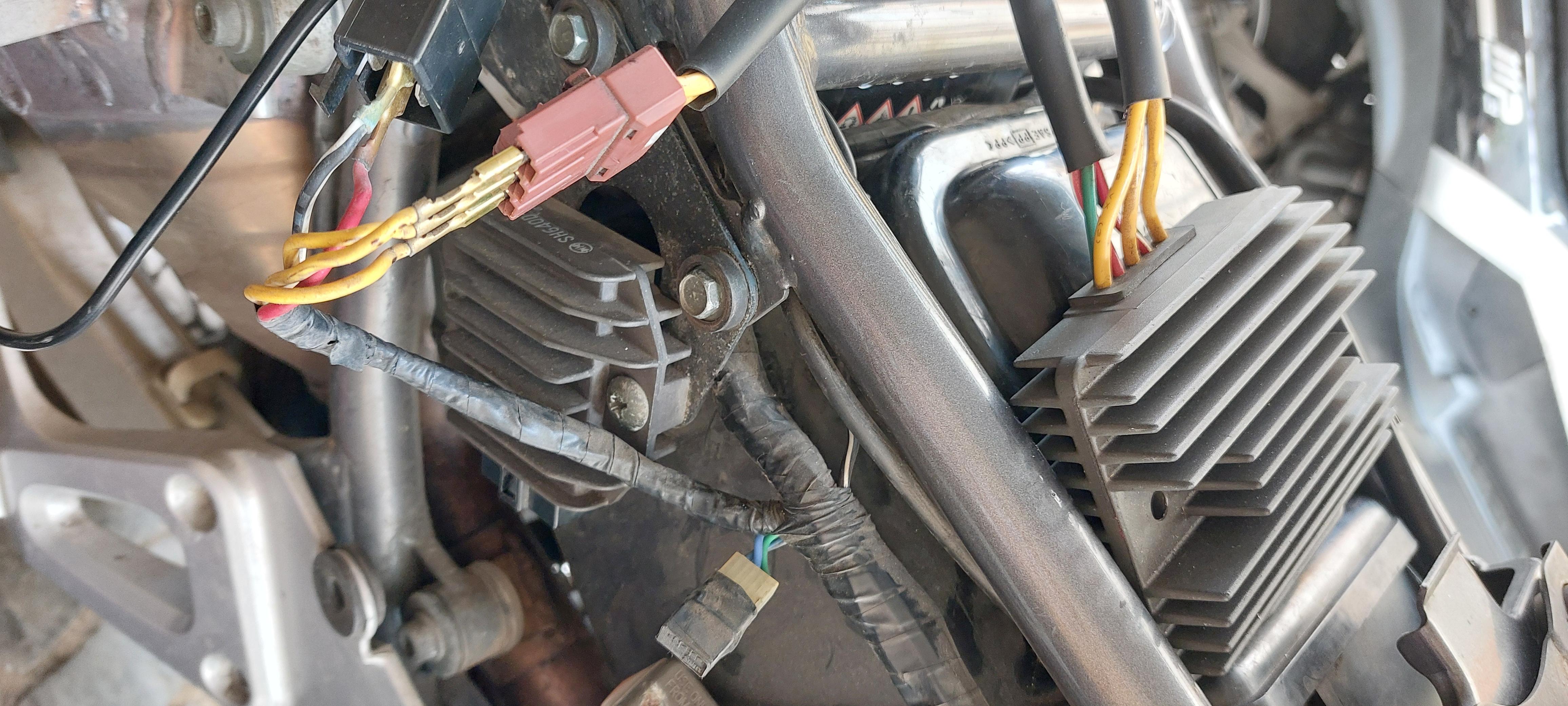

So bin ich runter in die Garage und habe die Tupperware abgemacht und die Maschine gestartet. Anfangs lief alles gut und dann fingen die Aussetzer an. Sofort habe ich die Temperatur gemessen von dem Gleichrichter - mit der Hand - und der war glühend heiß. Habe es abkühlen lassen. Bin Probe gefahren - ohne Plaste - bei ungefähr 20 Grad und musste feststellen während der Fahrt bleibt der Gleichrichter kalt und die Maschine fährt. So bin ich zurück und habe das ganze noch mal gemacht im Hof stehend. Gleichrichter wird heiß - Maschine setzt aus.
Sinnigerweise hat Suzuki den Gleichrichter direkt neben den Endtopf gesetzt so dass der Richter keinen Frostbrand bekommt. Also mit Plaste halten die Beiden sich gegenseitig kuschelig warm.

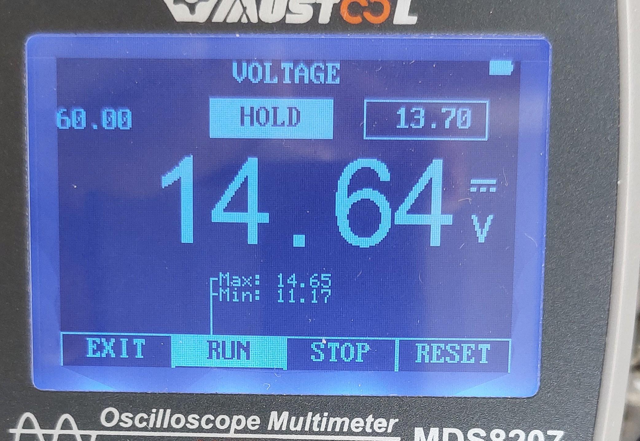

Aus den restlichen Leichenteilen meiner ersten MP3 habe ich den Gleichrichter genommen und temporär mit der oem getauscht.
Bei Vollgas 14.65 V - standgas ~ 13.7 Volt.
Läuft ohne Aussetzer im Stand wo der oem schon abgewunken hat.
Der Richter von der 500er mp3 ist breiter als der oem. Ich such mir jetzt ein luftigen Platz dafür und fahr mal ein paar Tage Probe ( mit Plaste natürlich).
Ich werde berichten.

auch von anderen Motorrädern habe ich schon gehört von Problemen mit Spannungsreglern wenn sie einen aus der Bucht eingebaut hatten,
bei einem Motorrad ist immer nach einem Jahr der Accu übergekocht und verreckt weil die Ladespannung viel zu hoch war während der Fahrt
