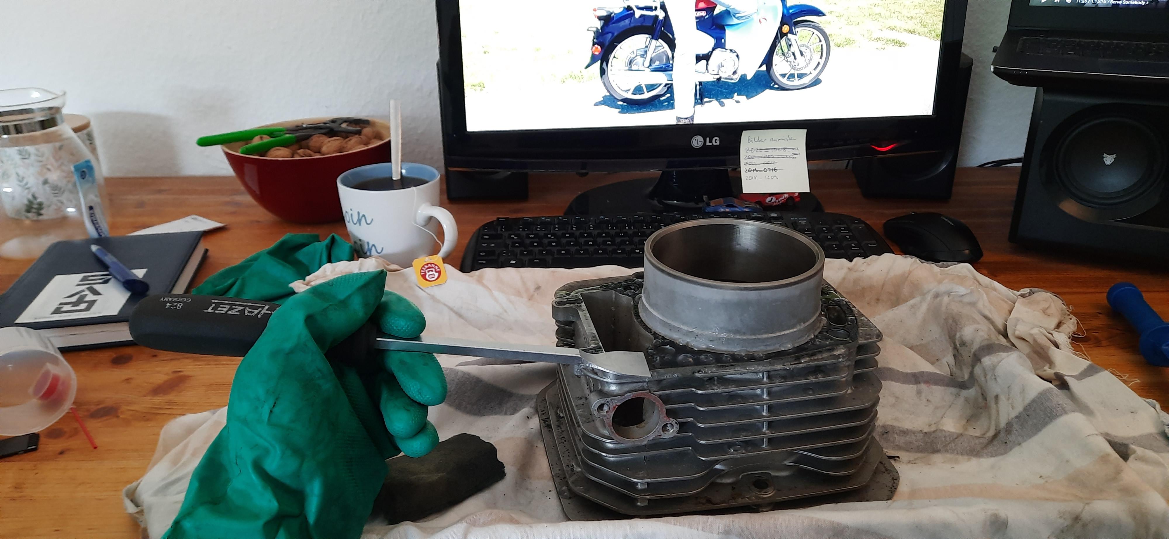

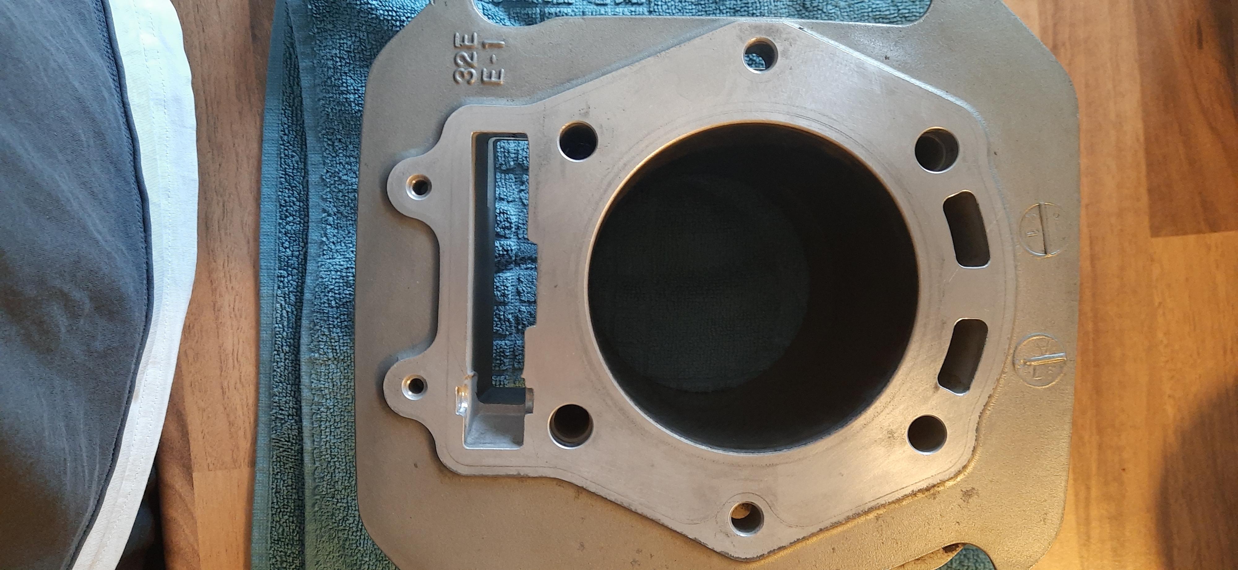

Ich empfehle dringend Dichtungs-Entferner-Spray sowie Kunststoffschaber! Habe letzten Sommer auch Kopf- und Fußdichtung abkratzen dürfen. :streichel:
in diesem Fall habe ich einen Edelstahl-Schaber genutzt, weil sonst kein Land in Sicht war. Da muss man dann aber wirklich höllisch aufpassen, die Dichtflächen nicht zu verkratzen!
