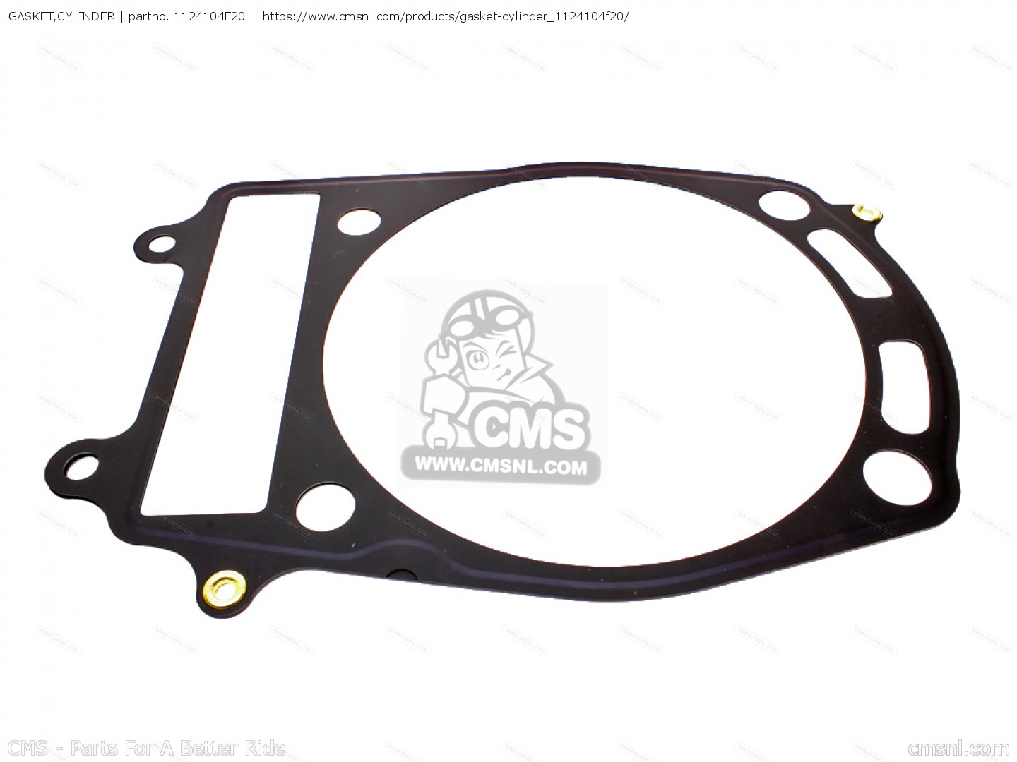

original ist in der freewind eine zylinderfußdichtung aus metall verbaut, von athena gibt´s ne zubehördichtung aus papier. http://www.xf650.de/forum3/viewtopic.php?t=2831
ließ dir mal den beitrag von tool durch. auch so ein grund, warum ich nicht an originale 12000km glaube.
Re: ab wann Motor undicht?
wbdz14 hat geschrieben:original ist in der freewind eine zylinderfußdichtung aus metall verbaut
Nein, die Metalldichtungen waren definitv nicht immer Serie sondern sind eine nachträgliche Maßnahmen. Und während manch andere Hersteller sowas in einem Rückruf erledigt hätten hat man es bei Suzuki den Kunden aussitzen lassen.
Ursprünglich war es eine "Papier"-Dichtung, wann und ob das in der Serie geändert wurde weiß ich nicht. Aber es besteht durchaus die Möglichkeit, dass das in Wahrheit nie geschah und dass das Metall-Ersatzteil bloß verfügbar wurde weil die weitgehend baugleichen DR650SE-Motoren weiterhin verkauft wurden.
Die Wahrscheinlichkeit ist recht groß, dass deine "im Original" verbaute Metalldichtung in Wirklichkeit darauf hinweist, dass bereits eine Reparatur durchgeführt wurde.
Beiträge: 2978
ok, ich hab meine mit 32000km und im alter von 9 jahren gekauft, da war jedenfalls ne metalldichtung drin, die bisher 95000km dichthielt. meine freewind hatte einen vorbesitzer und wurde dort gewartet, wo ich sie gekauft habe. schon möglich, daß da die dichtung mal gewechselt wurde.

Hat mich jetzt auch mal interessiert, daher habe ich mal gerade bei beiden Motoren nachgesehen. Beim eingebauten Motor (aus 1997) kann ich nicht erkennen, welche Dichtung verbaut wurde, beim Ersatzmotor (aus 1999) hat die Dichtung vorn rechts eine Lasche:
Ist die Metalldichtung. Dieser Motor ist auch schon mal neu abgedichtet worden.

an der Freewind meines Bekannten (eine der Letzten EZ 2.2003) war auch noch eine Papierdichtung verbaut. Undicht bei ca. km 9500.
An meiner Bj 97 gut 32000km , tut´s noch die Orginaldichtung ( schnell mal auf Holz geklopft !!! ) :lol:

als ersatzteil von suzuki scheint es aber nur noch die metalldichtung zu geben:Bild
zumindest sieht meine so aus. bei CMS wird diese dichtung für alle baujahre von 97-99 als ersatzteil geführt.
