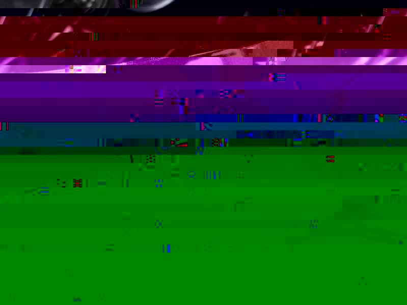

Hier mal ein paar Bilder, auffällig waren Blinker in den Spiegeln, blaue Handprotektoren und Kratzer in der rechten oberen Verkleidung (siehe Bild) sowie fehlende Aufkleber:
ohne obere Halterung...??? Dann noch die wenigen Kilometer. Das ist ja schon auffällig...
Ich habe gerade gesehen, Du wohnst südwestlich von München... . Ein bißchen weiter östlich ist meine erste XF hingegangen. Könnte sein, dass sie das ist. Welche Farbe(n) hat sie denn und hast Du evt. noch weitere Daten?
- DSC07863_799x599.jpg (112.08 KiB) 7126 mal betrachtet
- DSC07854_449x599.jpg (70.75 KiB) 7126 mal betrachtet
- DSC07852_799x599.jpg (71.25 KiB) 7126 mal betrachtet

Noch ein Bild:
- DSC07865_449x599.jpg (72.26 KiB) 4644 mal betrachtet
