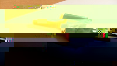

Hallo,mal wieder ne Frage an die erfahrenen Schrauber.Mein XF is mal wieder Kraftstoffmässig übergelaufen.Benzinhahn funzt,Vergaser ist sauber.Jetzt hab ich gesehen,dass das Unterdruckübertragungsventil angekokelt ist.Meine Frage,was mach das Ding genau.

was meinst du mit unterdruckübertragungsventil meinst du das unterdruckteil auf der rechten vergaserseite, in das zwei unterdruckschläuche führen? das ist dazu da,die Drehzahl und die geräuschemission in den unteren gängen zu begrenzen, das hat mit dem kraktstoffstand in den schwimmerkammern nichts zu tun. aber wie kokelt das an. vielleicht machst du mal ein Foto, was du genau meinst.

Hier das Bild
Beiträge: 2978
Re: Unterdruckübertragungsventil
ok, das teil muß in einer Richtung durchgängig sein, in der anderen nicht, sitzt zwischen drehzahlregulierventil rechts am vergaser und dem unterdruckbehälter links hinter dem vergaser. jedenfalls hat das keinen einfluß auf den benzinhahn. ich hab das ganze schlauchgedöns draußen.
