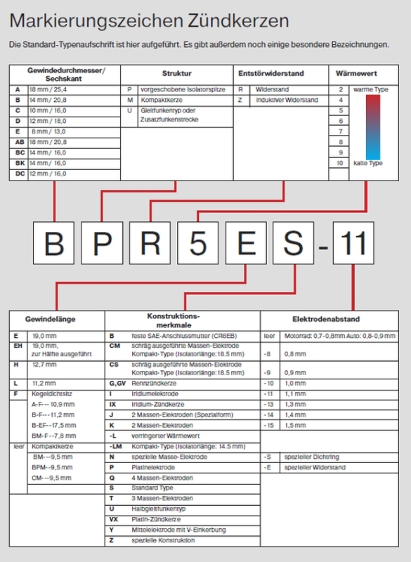

laut handbuch sind ja NGK BR-9E vorgeschrieben. seit ein bis zwei jahren bekomm ich aber bei polo oder louis immer CR-10E oder EK, die dort auch für die freewind gelistet sind.
vielleicht bilde ich es mir ein, aber seit der umstellung von BR auf CR brauch ich deutlich mehr sprit. vielleicht kann mir ja jemand erklären, wo der unterschied zwischen BR und CR liegt.

die Frage hatte ich mir auch gestellt. Bei NGK habe ich folgendes gefunden.
Hiernach bestimmt es den Gewindedurchmesser, der bei uns mit dem Buchstaben C
definiert ist (lt. NGK-Datenbank):
Schlüsselweite:16,0 mm
Gewindedurchmesser:10,0 mm
Gewindelänge: 19mm
Bei B:
Schlüsselweite:20,8 mm
Gewindedurchmesser:14,0 mm
Gewindelänge:19mm
Somit stimmt wohl was in der Datenbank nicht
Lg
Hondro

das hab ich auch gefunden, allerdings hätte mit unterschiedlichem gewindedurchmesser die BR ja nicht passen können. hab aber definitiv sonst immer BR-09 oder 10 gehabt, und diese sind auch im handbuch und im büchli aufgeführt.
84375 Zündkerzen erneuert NKG BR10EK 17.01.2010
111620 Zündkerzen gewechselt NKG BR9E 19.05.2011
130650 Zündkerzen gewechselt NKGBR10EK 03.03.2012
154593 Zündkerzen erneuert NKG BR10EK 23,96€ 17.02.2013
178020 zündkerzen gewechselt 2*NGK CR-10EK 23,98 16.01.2014
181848 NGK CR-9E 18,98 07.07.2014
ich hab halt alles penibel aufgeschreiben

hab am Anfang auch die 10er Kerzen gefahren wo ich die liste gekauft hab. immer unruhiger lauf und auch recht durstig.
mit den 9er paßt alles und nimmt as gas vom unteren drehzahlband auch besser an.

Ist schon komisch, wenn sich die Hersteller selbst nicht an ihre Kennzeichnung halten.
B und C kerzen haben auch auf der englischen Seite einen anderen Durchmesser. Wer weiß
was es da für einen Sonderkatalog gibt.
http://www.ngk.com/product.aspx?zpid=9643
http://www.ngk.com/product.aspx?zpid=9575
Echt verwirrend!!!
