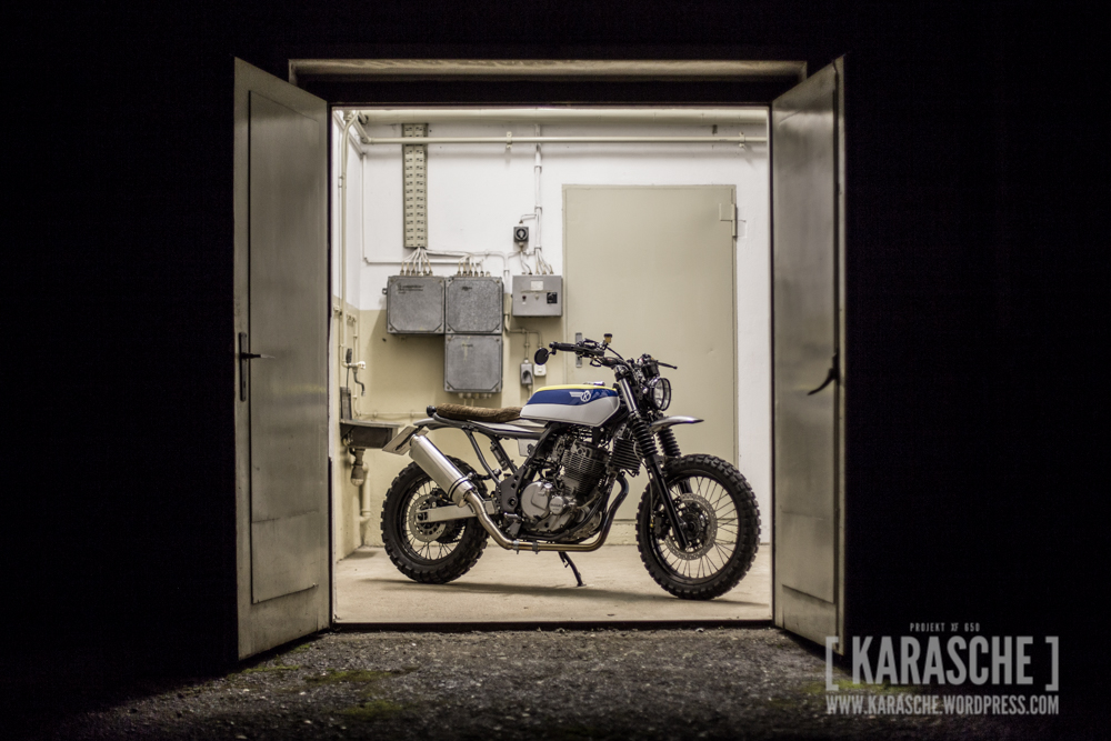

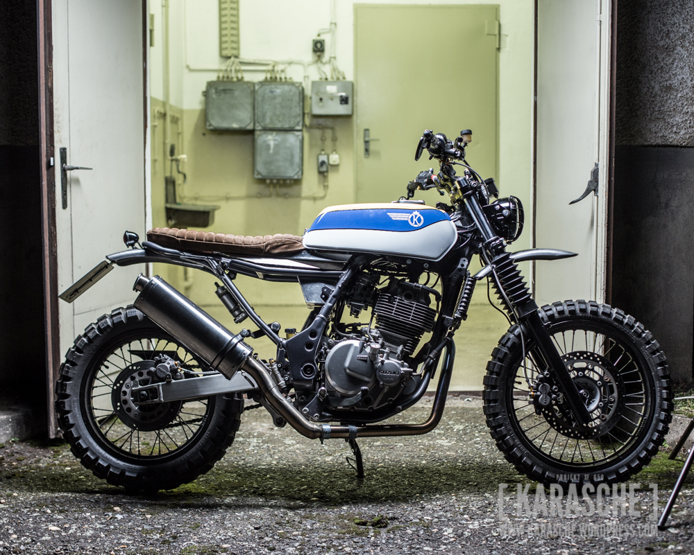

Soo, wie im Vorstellungsthread angedroht :neener:
Habe ich meinen Reisedampfer (Bj:97) etwas umgebaut und der geht jetzt eher in die Richtung Scrambler.
So wars zumindest geplant.
Ein halbes Jahr war eingeplant, zwei Ganze sinds im Endeffekt geworden.
Mopped wurde einmal "komplett" auseinandergebaut,eigentlich alles Plastik weg.
Nich ganz komplett, der Motor blieb unberührt , da dieser für seine extreme Standzeit bekannt ist und erst 30K auf der Uhr hatte.
Tank stammt von einer xs 360, Fender sind Harley-Zubehörware, Alubleche und Airbox selbst gezeichnet und gebogen, schweißen hab ich sie von nem Kumpel gelassen.
Stahlteile sprich Halterungen habe ich soweit selbst gebaut, wie auch die Rahmenlackierung,den Tank vom Lackiererkumpel. Sitzbank Grundplatte auch selbst gebaut und nach eigenen Vorstellungen beim Sattler beziehen lassen.
Elektrik modifiziert und samt LiFePo unter dem Tank versteckt.
Ich hoffe es gefällt,

Danke Heiko!
Nein den LiFePo kannst du so anstöpseln, der verträgt das.
Und die hat Saft ohne ende!
Ich habe mich für die Headway Einzelzellen entschieden da ich so auch jede Zelle einzeln laden kann um sie abzugleichen, sollte man dann einmal im Jahr machen.
Man kann sich auch fertige packs kaufen (aber dann teurer) die haben dann oft einen Balancer Anschluss, also zu jeder Zelle einen, und ein LiFePo Ladegerät mit eingebautem Ballancer. Kostet dann aber gut das doppelte.
Im BMW forum sind aber einige auch ohne diese Prozedur mehrere Jahre (also bis jetzt) damit gefahren sind und keinerlei Probleme haben, im Gegenteil , die Batterie schafft dort das Problem ab das die Bleiflies oder Gelakkus jährlich versagen. (Ist meinem Kumpel auch so ergangen, jedes jahr eine Batterie dann hat er deswegen das ganze Mopped verkauft.)
Grüße, Knüppi.
Grüße, Knüppi.

wirklich sehr stimmiger umbau, glückwunsch und hochachtung vor deinem durchhaltevermögen. einzig die lage des auspuffs macht mir etwas sorgen, der dürfte sich nach rechts in etwa in der lage befinden, in der ich mit dem hauptständer gerne aufsitze. vielleicht täuschen die bilder aber auch.

Knüppi, der Auspuff ist genau das was ich auch gern hätte. Ist das von der Sachs Roadster der Krümmer, was muss man tun um das so passend zu machen? Würdest du das verraten wollen?
Wbdz, mach dein Möp mal etwas höher, dann setzt du auch in keiner Lebenslage mehr mit dem Ständer auf...versprochen.

Hallo, Vielen Dank für die Blumen!
Ich freue mich sehr über das durchgängig positive Feedback!
@Schräglagenfreiheit:
Ich hab ja die TKC 80 drauf und da möchte ich mich ersteinmal langsam an den Grenzbereich herantasten, zumal er ja ersteinmal eingefahren werden sollte, so las ich das in anderen Foren.
Auf meiner Hausstrecke wo ich (damals) reihenweise Knieschleifer auf meiner ZXR RR verbraten habe, lag im September Rollsplitt und auch so wars relativ kalt sodass ich etwas Respekt (oder besser Schiss) hatte das auszuprobieren. Die Stiefel hatten auf der Raste schon Bodenkontakt aber ich denke da war noch Luft zum Krümmer. Ich werde das nächstes Jahr mal mit der GoPro ausprobieren, da sieht man vieleicht besser was zuerst Bodenkontakt bekommen würde.
@Auspuff: genau, der Krümmer stammt von der Sachs Roadster 650 (bekanntlich gleicher Motor wie XF) um 15cm gekürzt. Dann eine variabele V2A Übergangsschelle 2x32/34, dort befindet sich auch ein Befestigungspunkt den ich unter dem Motor fixiert habe um vorsichtshalber weniger Schwingungen und Last in das recht lange Geröhr zu bekommen. Zwischenrohr ist das originale GPR für die XF nur wurde dies von Mir um 10cm in der Mitte gekürzt und um 180grad verdreht wieder angeschweißt und dann wiederum um 180grad verdreht angebaut. Die hintere Halterung ist auch selbst gebaut und führt zur Originalen mittlersten ESD Aufhängung. ESD ist Orischinal GPR.
Vielen Dank und einen schönen Tag!
Andreas

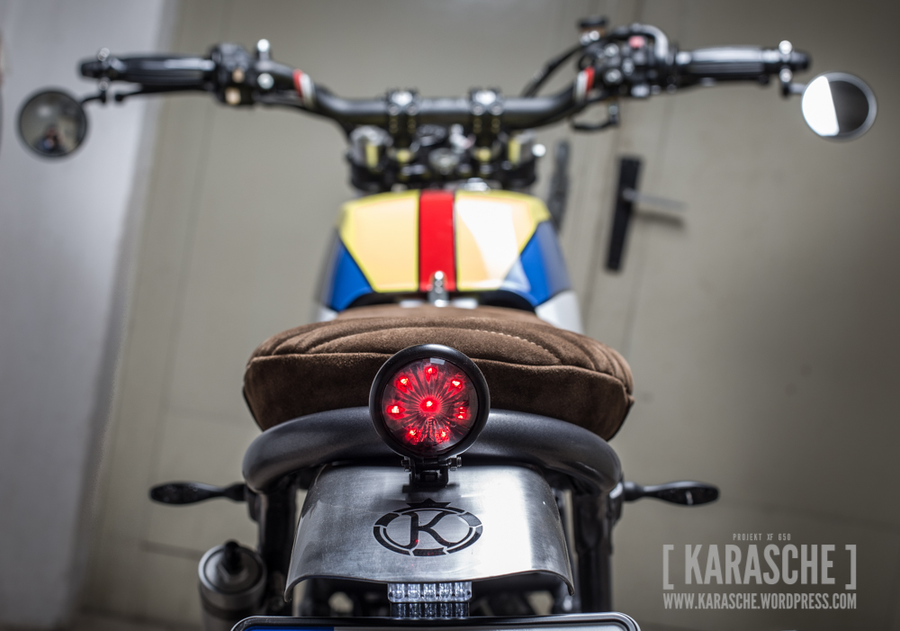

Umbau UND Fotos sind super!
Etwas gewöhnungsbedürftig finde ich das Loch unter der Sitzbank. Aber wie frbbn schon sagt: da befindet sich beim Original lauter unnötiges Geraffel. Also weg damit
