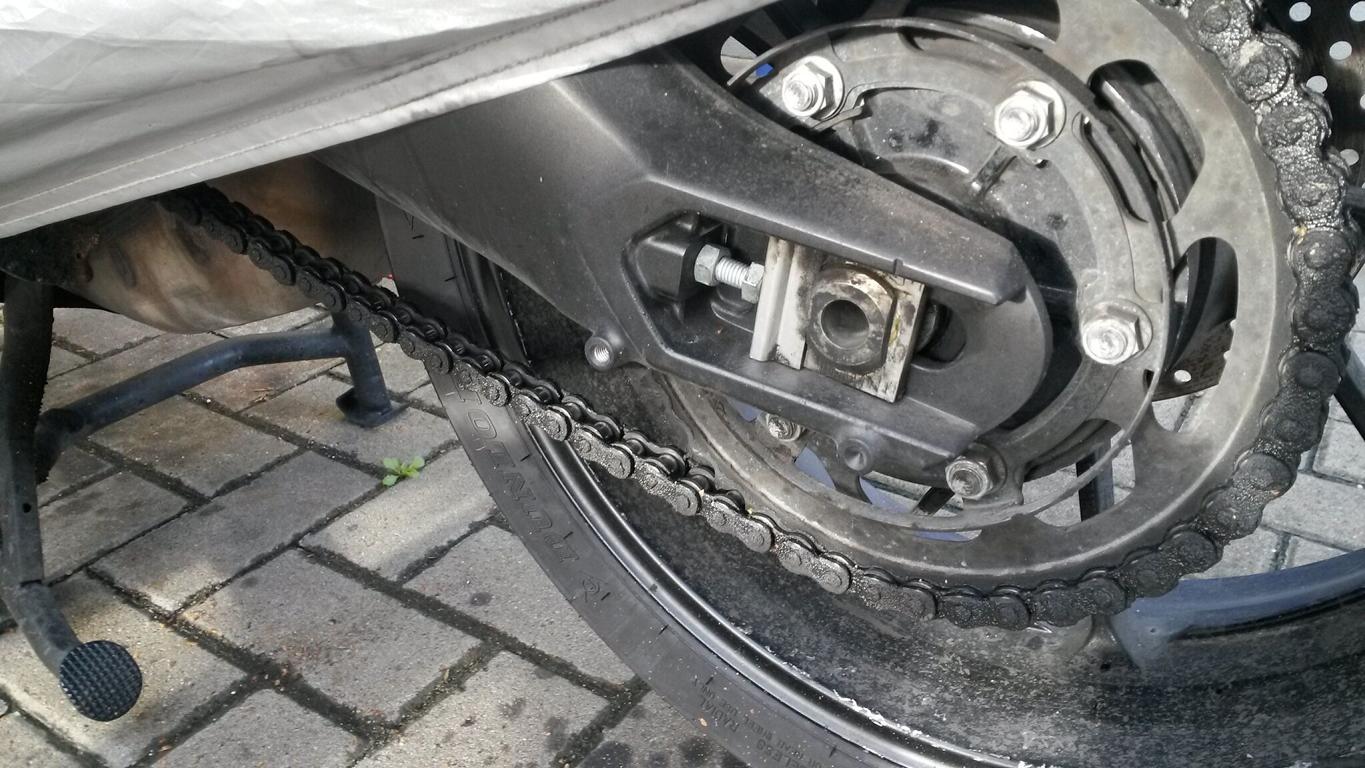

hab das zeug mal geholt und getestet, den scotti dabei auf minimalste tropfung gestellt. nach über 2000km schaut die kette jetzt so aus:

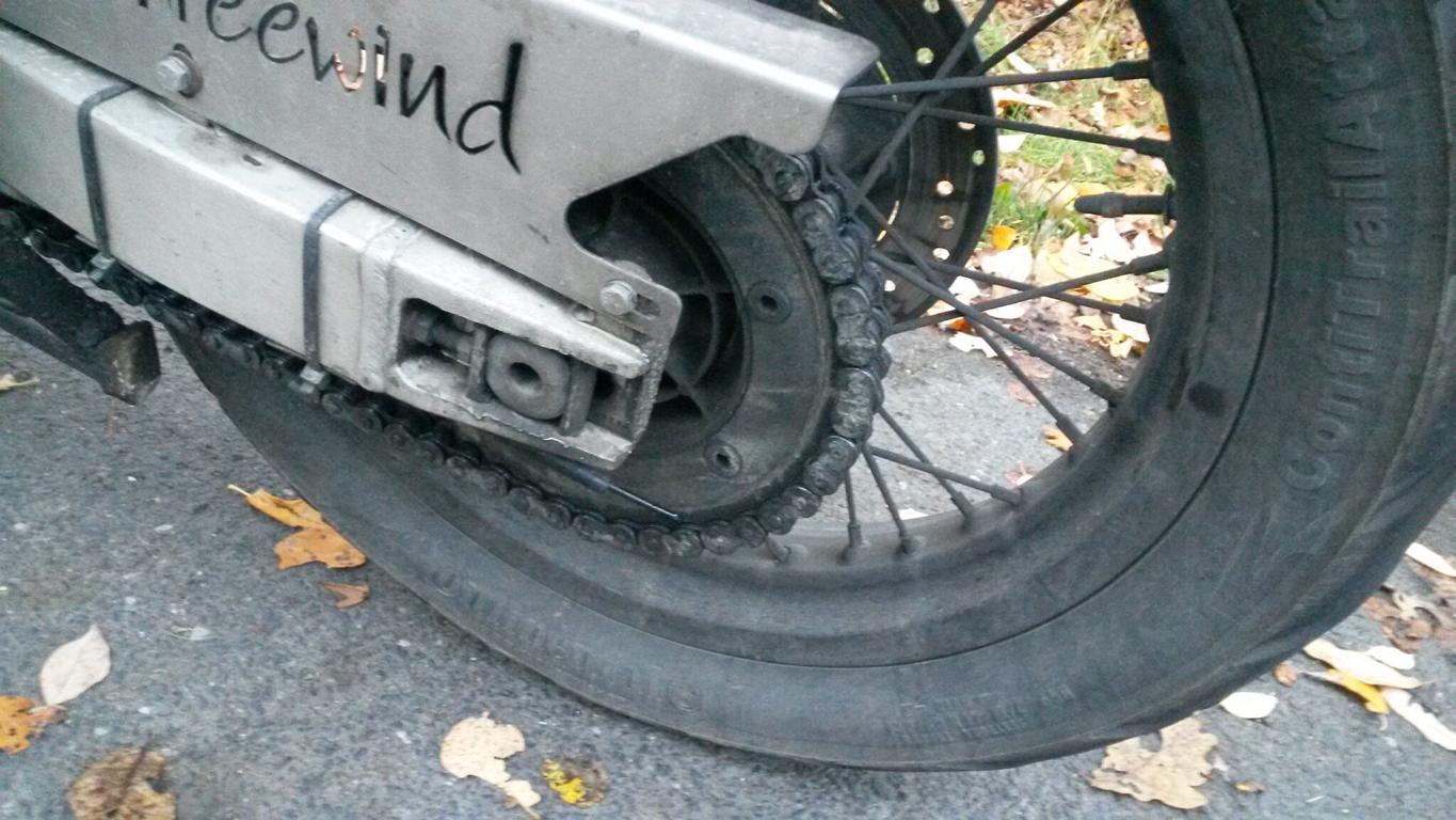

nach 2000km ist von kettenfett normalerweise nichts mehr übrig, vom wachs schon. ich hatte sie ja nur einmal vor drei wochen mit dem wachs eingesprüht und seither nichts mehr gemacht. 2 mal hochdruckreiniger und diverse regenfahrten inclusive. ist eine did-kette mit inwzischen 15500km laufleistung.
nach 300km
nach 1000km
nach 2000km
daß ich eine kette über 2000km nicht nachfetten muß, hab ich mit kettenfett noch nicht erlebt.
will be continued.

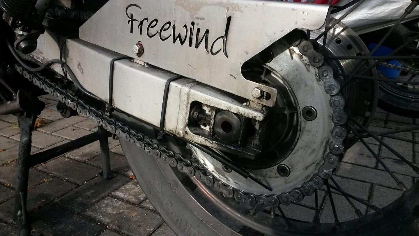

ok, holger, dann schau dir mal das bild der freewindkette an. wachs hab ich vor genau einem monat aufgebracht. seither wurde sie täglich bei jedem wetter gefahren, auch bei starkregen wie gestern. sind 2727km, in denen ich die kette nicht mehr angefaßt habe, also nichts nachgewachst. wenn ich mit dem finger an die kette gehe, hab ich sofort eine schwarze schmierschicht an den fingern, wahrscheinlich wirklich graphit. ist ja auch nicht das schlechteste schmiermittel für ketten, nachteil der reinen graphitschmierung ist aber, daß der rostschutz fehlt, wenn die kette naß wird. das übernimmt wohl das wachs. also, google ist nicht allwissend, ich verlaß mich da lieber auf meine augen, meine finger und meinen verstand. als vergleich noch die kette meiner mt09 mit nahezu identischer laufleistung und wenigstens einer fettbehandlung alle 500km. ich denke, der unterschied ist offensichtlich.
