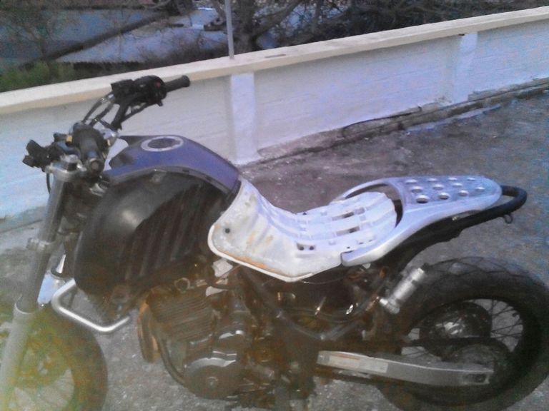

und weiter gehts....
nach dem gestrigen Strippen meiner Holden „Susi“ :oops: (FW)
heute mal die Flex aus dem Winterschlaf geholt,neue Trennscheibe drauf , und warmlaufen lassen :D :twisted: .......a paaaar pünktle ....und strichle---- gmacht :wink: (an den Problem-zönchen)
und dann funkensprühend rann an das üppige hinterteil.... :twisted:
da der Patient auch über eine zu grosse Nase geklagt hat ......a paaaar pünktle ....und strichle---- gmacht :streichel:
und das bissherige ergebnis....
Schmerzmittel wurden verabreicht,Patient steht weiterhin unter beobachtung.
Dr.Perry

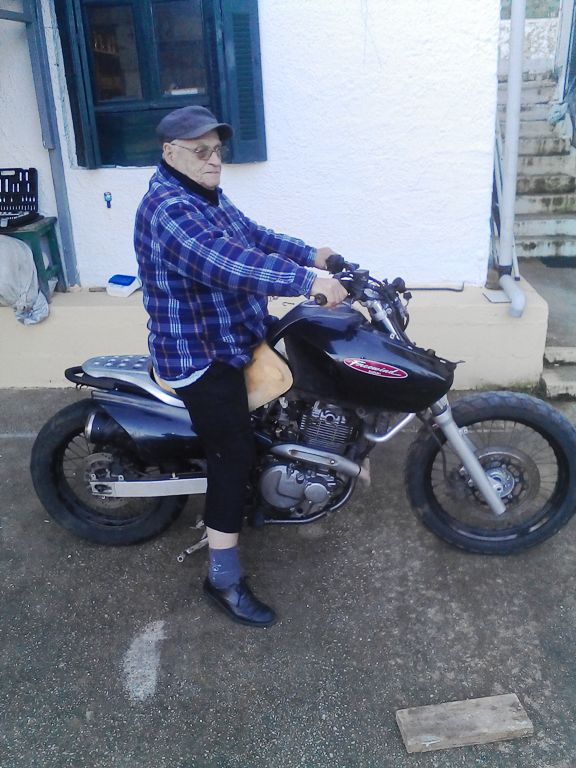

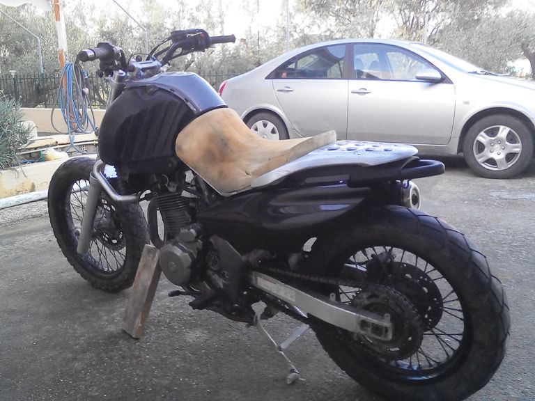

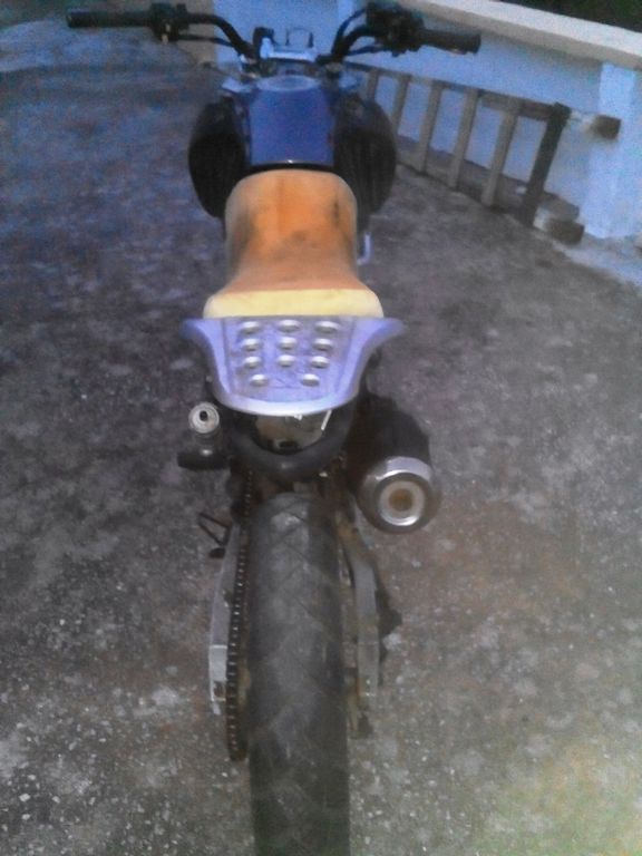

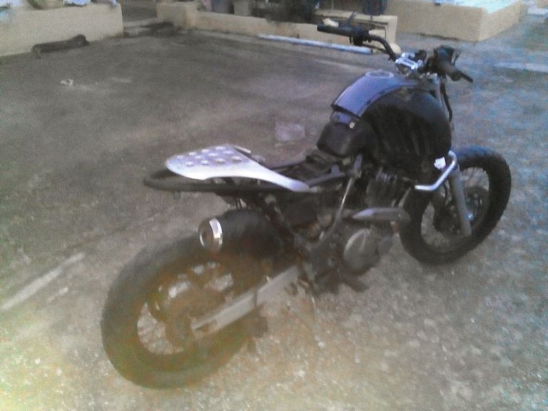

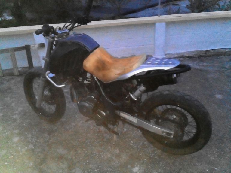

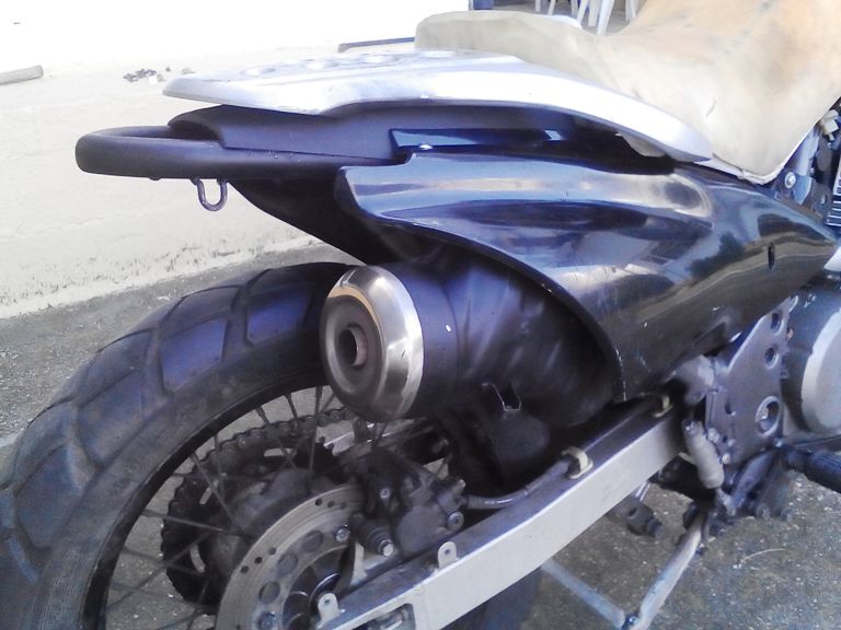

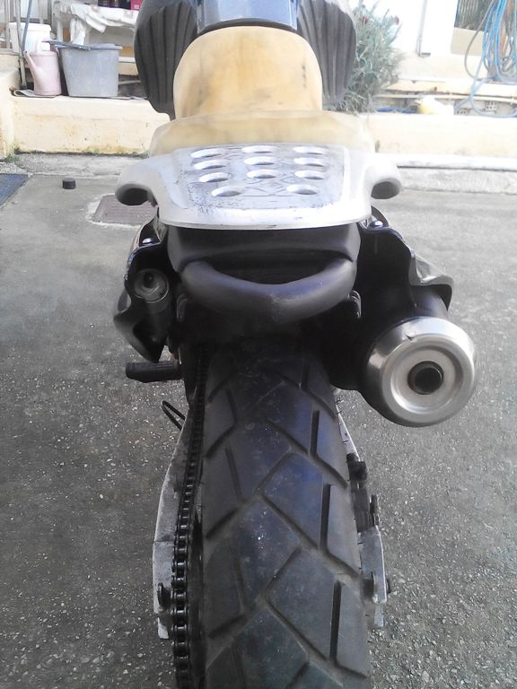

heute gieng es weiter
Orthopädische Chirurgie
Sprungelenk umgesetzt und Achilles Sehne verlängert dadurch dramatische absenkung des Hochfusses
DANACH:
PLASTIK"schee-CHIRURGIE
Kunststoff Innenkotflügel angepasst...eingebaut und Abdeckung fürs Bordwerkzeug gleichzeitig zum karosserie-teil umfunktioniert.....
Seitenverkleidung geliftet und neu aufgehängt
bissheriges ergebnis der eingriffe:
deutlich kürzere und knackigere heckpartie......von 3 mann Sitz-Bank zum 1mann Sportsitz (mit option zum 2 sitzer duch steckbares sitz-kissen auf der Heckplatte)........
Vom Industrie-Schornstein zum Schalldämpfer
Seitenverkleidung hinten angehoben und jetzt von aussen demontierbar
Heckabsenkung von 8cm durch umstecken auf obere bohrung des Federbeins und austausch von original Zugstrebe 110mm lochabstand auf 130mm lochabstand
(Testperson Schwiegervater 1,72m hatte somit mehr als genug Bodenkontakt)
fortsetzung folgt......

Bin auf die tankverkleidung gespannt.
Mit so einer heckverkürzung habe ich auch schon herumexperementiert. Allerdings mit dem originalen Bogen also nur knapp 10cm kürzer.
Da fand ich den Auspuff aber viel zu lang. Aber das Problem hast du ja nicht. :)

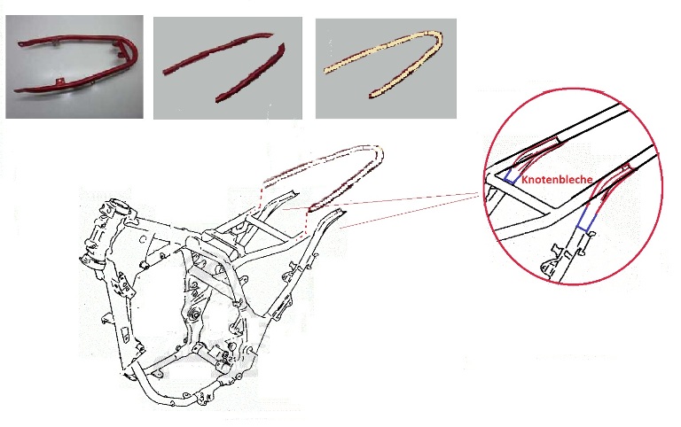

Ich find die Heckpartie sehr stimmig! Die Linie der Heckverkleidung schmiegt sie sich super an das Heck und endet mit dem Radius am Rohrbogen des eingesetzten Hilfsrahmens (hast du den gebogen oder zersägt und verschweisst?). Auch der Auspuff ist so optimal gekürzt, was die Optik betrifft. Wie klingt er denn jetzt?

Knüppi hat geschrieben:Ich find die Heckpartie sehr stimmig! Die Linie der Heckverkleidung schmiegt sie sich super an das Heck und endet mit dem Radius am Rohrbogen des eingesetzten Hilfsrahmens (hast du den gebogen oder zersägt und verschweisst?). Auch der Auspuff ist so optimal gekürzt, was die Optik betrifft. Wie klingt er denn jetzt?
Danke Knüppi
auch ich finde die lienienführung sehr stimmig....
bzgl:(hast du den gebogen oder zersägt und verschweisst?)
abgeschnitten.entsorgt,getrennt,verschmälert,in gehrung verschweisst
:oops: alles mit nem E-Schweissgerät.. :shock: :D
bzgl:Auspuff ist so optimal gekürzt, was die Optik betrifft. Wie klingt er denn jetzt?
das kann ich dir erst sagen wenn die lebensnotwendige teile meiner FW aus "good old germany" hier eingetrudelt sind (lima-picup-cdi)
hätte übrigens gerne Infos über DEINEN umbau (LiFePo4 :oops: )...was nehmen,wo finden,worauf achten....merci im voraus

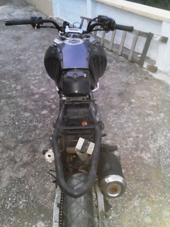

*b2t* Oben Hilfsrahmen 7cm hinter Querrohr (uber Lufikasten) getrennt,
Seitlich Hilfsrahmen 2cm über halterung des Ausgleichsbehälters des Federbeines getrennt
Sch..ss Arbeit :x war das anschliesende herausschälen der Originalen Knotenbleche :?:
der neue Hilfsrahmen entstand aus dem ehemaligen Träger-Rohr des Gepäckträgers.
:idea: das genau den richtigen innendurchmesser hat um auf die stummel des Originalen Hilfsrahmen gestülpt zu werden :streichel:
siehe Bilder:
