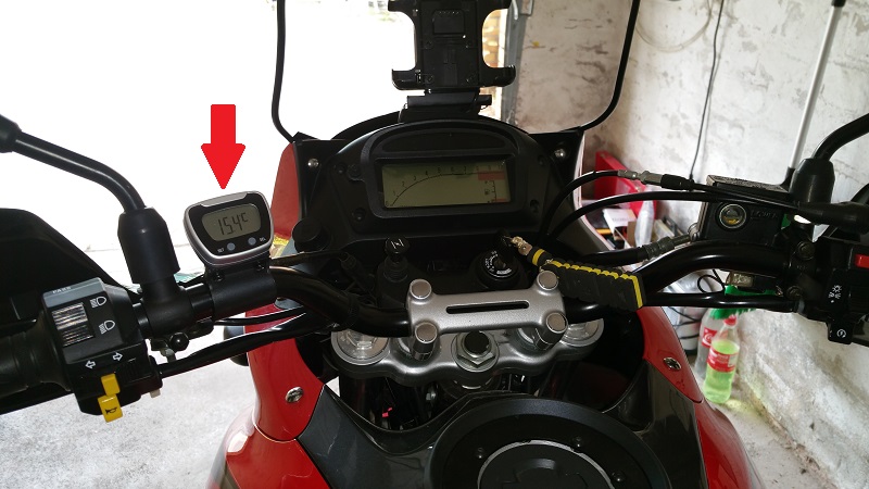

Ich habe 2 Uhren an der XF die gleiche von Louis auf das Plastik geklebt neben dem Zündschloss. Die zweite Uhr ist im Zusatztacho von Sigma,neben dem Gasgriff.

Ja so ungefähr habe ich mir das mit Tacho vorgestellt. Wenn alle Stricke reißen wird es tatsächlich der MC 18.
Ehrlich gesagt ist mir das nur eigentlich zu teuer für eine dusselige Uhr
Wie intensiv nutzt du denn die Zusatzfeatures? Könnte mir vorstellen das Durchschnittsgeschwindigkeit noch ganz nett ist.

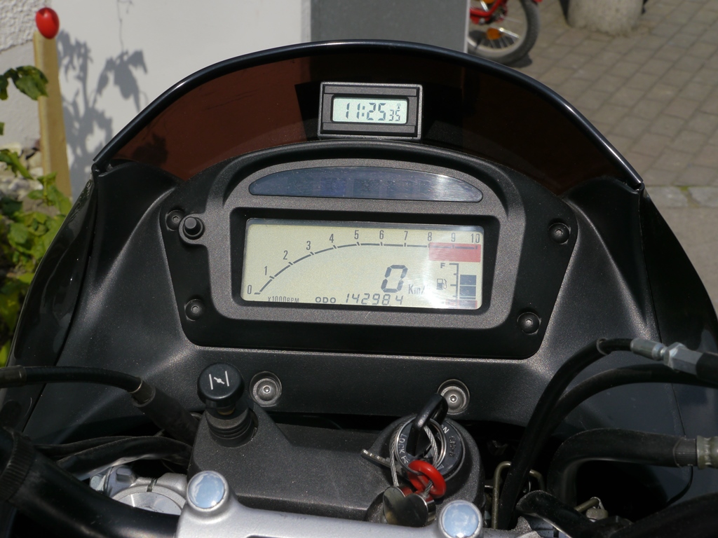

Nachdem der Thread wieder aktiviert wurde, wir gerade eben die Sommerzeitumstellung hatten und ich schon lange nichts mehr geschrieben habe, berichte ich mal von meiner Lösung:
Bei Conrad gibt es ein Funkuhr-Einbaumodul von Eurotime Best.nr. 641871 - 62.
Dort gibts auch passende Gehäuse. Ich meine es war eine Strapubox, bin mir aber nicht mehr sicher.
Dann lediglich noch einpassen, so dass man das Funkuhrmodul ggf. zum Batteriewechsel einfach rausnehmen kann.
Das Gehäuse hinten, unten mit 2 Bohrungen versehen, damit sich kein Kondenswasser bildet und mattschwarz lackiert.
Mit schwarzem Sili Gasket (schwarzes Silikon) über den Armaturen festgeklebt. Dort ist die Uhr auch vor zu viel Sonne und Regen geschützt.
Die Batterie hält bei mir mind. 2 Jahre und man kann sich darauf verlassen, dass sie stimmt (sogar bei Sommerzeit/Winterzeit).
Das Bild ist schon einige Jahre alt, die Uhr funktioniert noch immer.

Also ich nutze den Tacho recht häufig. Der Max Speed ist ganz interessant. Dann den Tages km Zähler. Und natürlich den Tacho selber, er ist durch die Einstellung des Reifenumfanges natürlich sehr genau. Bei der Freewind zum Beispiel ist die Abweichung 1 km/h. Bei meinen anderen Mopeds sind es bis zu 3 km/h.blaze hat geschrieben:Ja so ungefähr habe ich mir das mit Tacho vorgestellt. Wenn alle Stricke reißen wird es tatsächlich der MC 18.
Ehrlich gesagt ist mir das nur eigentlich zu teuer für eine dusselige Uhr![]()
Die Uhr von Oxford habe ich auch, aber die Anzeige ist zu klein, sie Ist beim Fahren kaum abzulesen.
