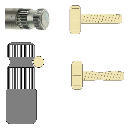

wenn die SCHALTWELLE oder die Schraube am Schalthebel evtl. DURCH VIBRATIONEN beschädigt sind ....also kaum noch oder keine KERBUNG oder Gewinde da sind (siehe bild)
kannst du sehr wohl den hebel verlieren
bei Intakter schraube und Welle kann der Hebel unmöglich von der Welle rutschen
wie du schreibst ....(Heute beinahe passiert... zwei mm fehlten noch.)
tipp ich mal auf mechanischen verschleiss der welle oder der schraube (oder beides)
evtl.hilft schon schraube austauschen und du könntest den spalt des schalthebels vergrössern
(nicht durch aufbiegen....sondern den spalt mit der handsäge etwas erweitern)dadurch klemmt der hebel evtl wieder besser auf der beschädigten Welle
