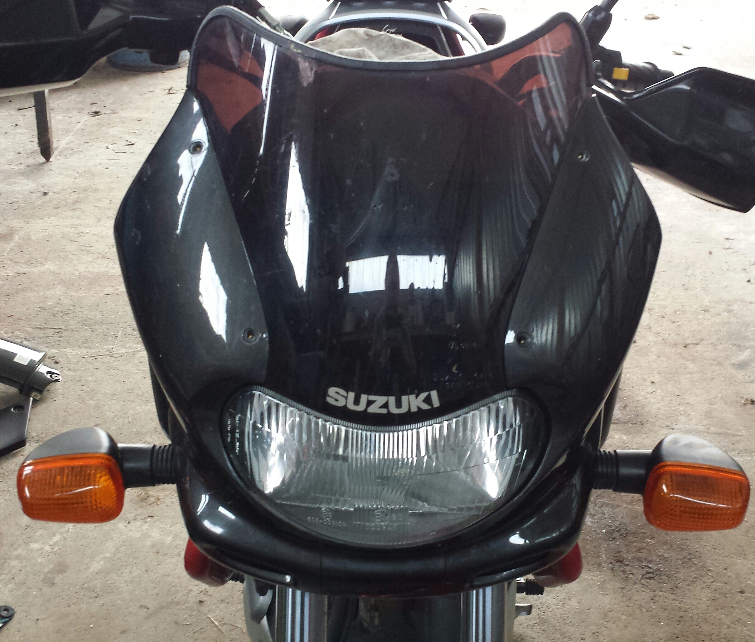

Habe mich heute dran gemacht die Verkleidungen abzubauen. Dienstag wollen wir die Dose einbauen. Ich habe die Verkleidungen nach etwas Probieren auch abbekommen, einzig die vordere bekomme ich nicht ab. Kann mir jemand sagen wie das funktioniert?
Beiträge: 1237
Re: KFZ Dose einbauen/Verkleidung abbauen
um die Scheibe rauszukriegen müssen die 4 Gummiteile der Scheibenbefestigung raus. Am besten nach innen durchdrücken. Die Hälften der Verkleidung sind hinter der Scheibe und unter dem Scheinwerfer miteinander verbunden.

Die 2 Schrauben untrhalb des Scheinwerfers habe ich schon raus. Versuche morgen dann die Scheibe raus zu nehmen. Wenn ich die Raus habe, sollte ich den Rest der Frontverkleidung auch abbekommen?
Hab dann noch festgestellt, daß ich beim zusammenbauen etwas suchen werden muss. Bei den 5 Imbusschrauben pro Seite, mit denen die Seitenteile festgemacht sind, ist je eine Schraube mit längerem Kopf dabei gewesen und ich habe es beim rausnehmen nicht gemerkt.
Ich denke, ich werde mir dann doch mal das Reparaturbüchlein zulegen. Die Maschine wird ja noch ein paar Jahre leben, da ist ein "Erstehilfe Guide" schon keine schlechte Sache.

Das mit den Verkleidungsschrauben merkst Du dann schnell beim Wiederzusammenbauen,
mir ging es genauso, aber man merkt schnell, wenn die Schraube zu lang ist :-)
Glaube mich daran zu erinnern, daß die hinterste Schraube länger war.
Dis Gummischrauben der Scheibe würde ich durch neue ersetzen.
Wenn die schon lange drin sind, quellen die gerne auf und sind nach der Demontage
eigentlich nicht mehr zu gebrauchen. Mit neuen tust Dich leichter.
