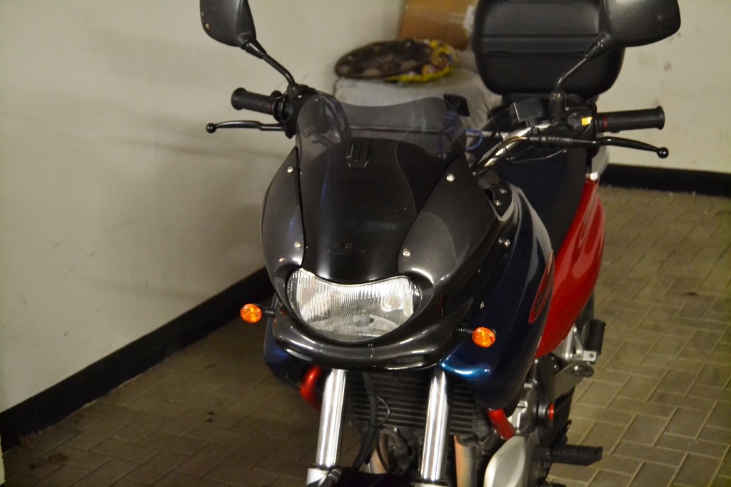

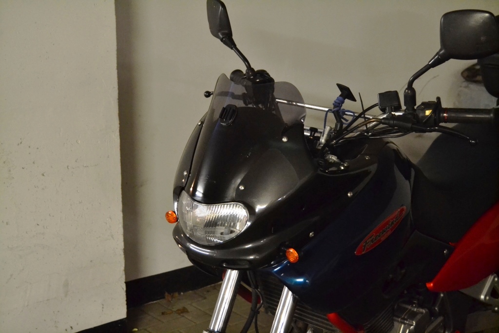

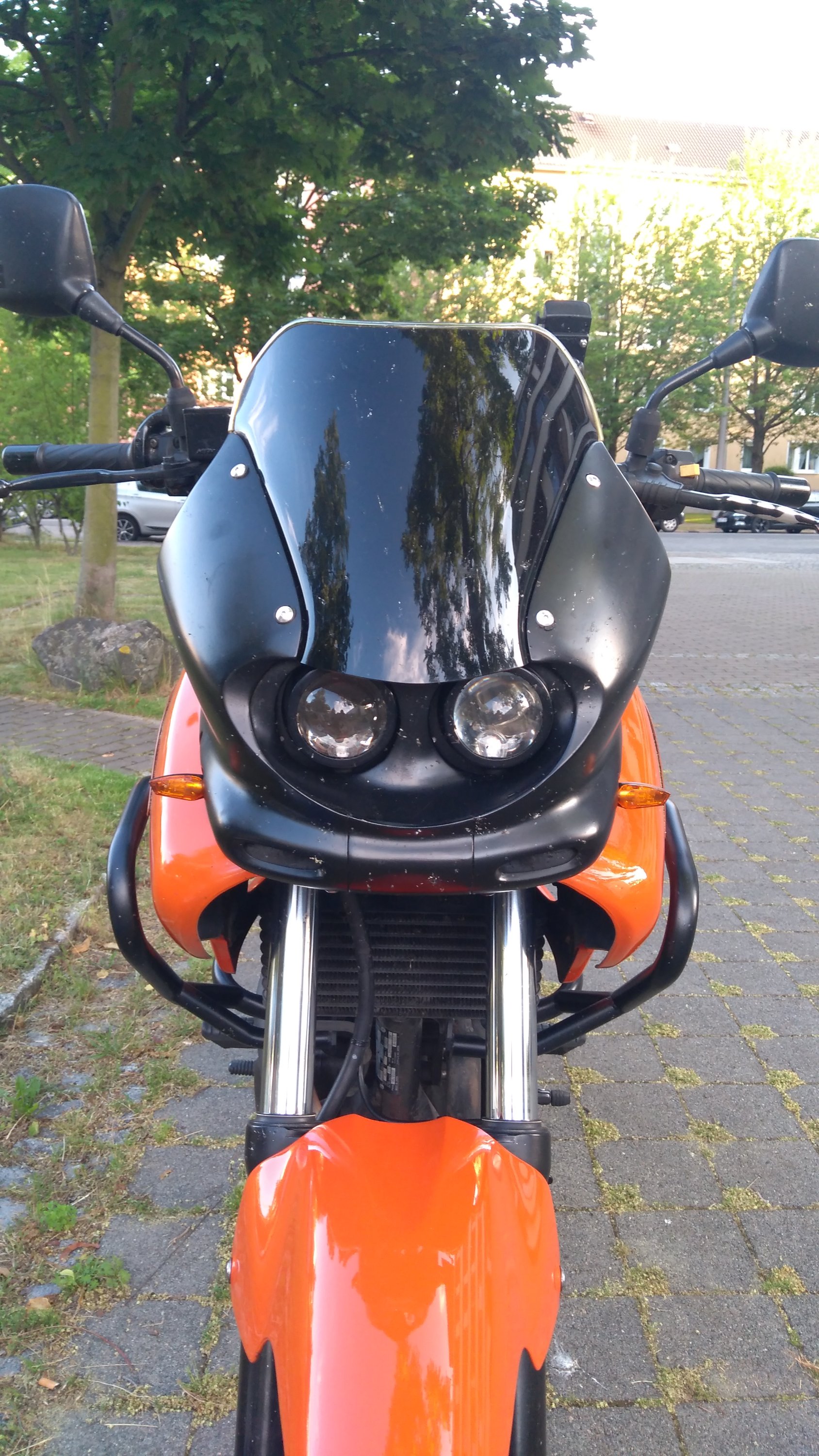

Also heute habe ich mal umgebaut und möchte euch gerne in wenig berichten.
Erstmal 3 Bilder der Ausgangslage. Verbaut ist an meiner Freewind die normale Scheibe von MRA. Die war dran, als ich das Bike gekauft habe.
Ich selbst bin als Fahrer 190 groß und kann zur MRA- Serienscheibe berichten:
- Winddruck am Körper
- vollen Wind am Helm
- wenn ich mich ducke, kann ich mit wenig Aufwand den Helm aus dem Luftstrom bekommen. Der Winddruck am Helm wird dann zwar weniger, aber die Luftgeräusche gehen in ein sonores Wummern über.
Was mir darüber nicht gefällt ist die Optik mit der MRA- Serienscheibe. Sie wirkt zu klein, unterstreicht nicht die Funktion der Maschine als Reise- Enduro.

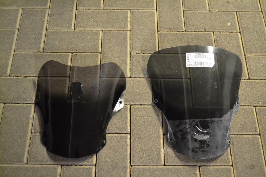

Dann habe ich die alte Scheibe ausgebaut und mal neben die neue gelegt. Viel größer ist die MRA- Tourenscheibe wirklich nicht!
Der Einbau war komplizierter, als ich dachte! Von wegen einfach nur 4 Schrauben und gut! Die Scheibe ist irgendwie auf Gumminoppen gelagert. Beim Rausschrauben ist mir ein Gummihalter natürlich hinter die schmale Cockpitverkleidung gefallen. Klar. Nur durch Fummelei ohne Ende habe ich diesen da wieder raus bekommen. Die alten Gummis musste ich übrigens wieder verwenden! Dem MRA- Paket lag zar ein lustiger bunter MRA Aufkleber bei, aber keine Befestigungsmittel!
Die neue Scheibe zu montieren war auch nicht ohne. Durch die gummibelegte schwimmende Lagerung ist es etwas mühsam gewesen, die Scheibe zum einen ordentlich fest zu bekommen, zum anderen aber eben auch variabel zu belassen. Unter Druck würde sie sonst sicherlich Schaden nehmen, wenn sie nicht schwingen kann.

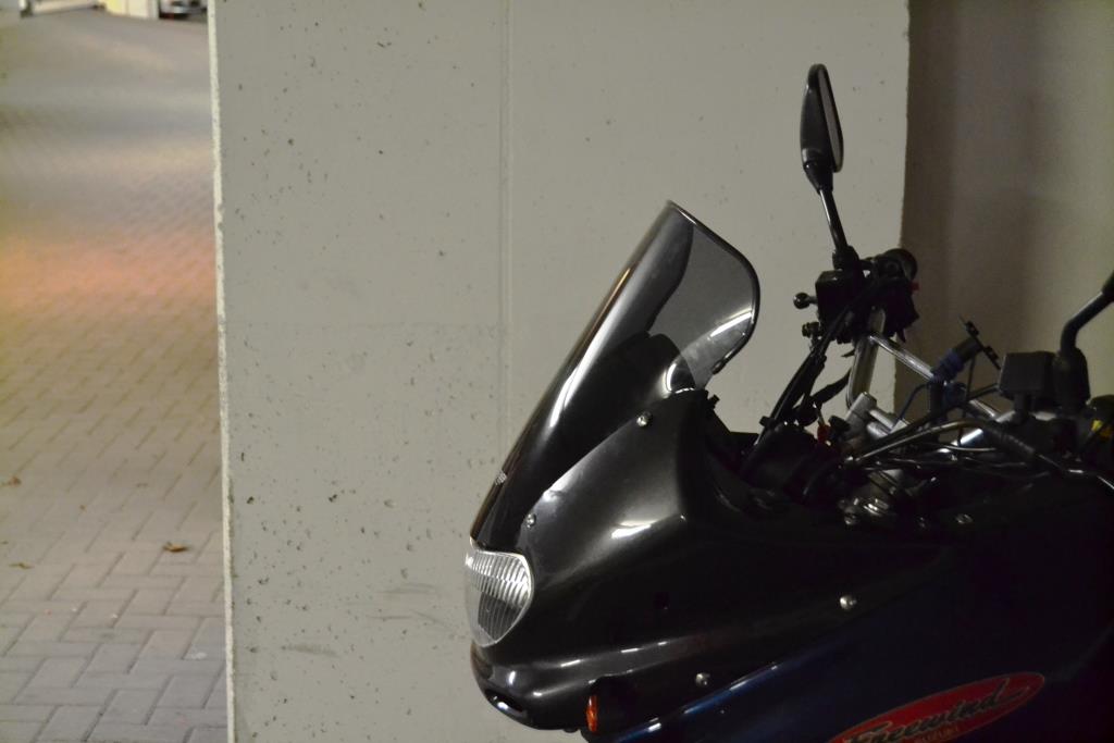

Rein optisch bin ich mit dem Ergebnis schonmal ein bisschen zufrieden! Klar, die Scheibe dürfte durchaus größer sein (das ist kein Windschild!) aber gut. Es ist das beste, was derzeit zu bekommen ist.
Die Freewind wirkt durch die höhere Scheibe von den Proportionen her deutlich besser, harmonischer. Nicht mehr so gedrungen im Cockpitbereich.

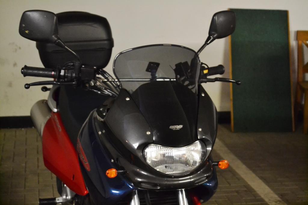

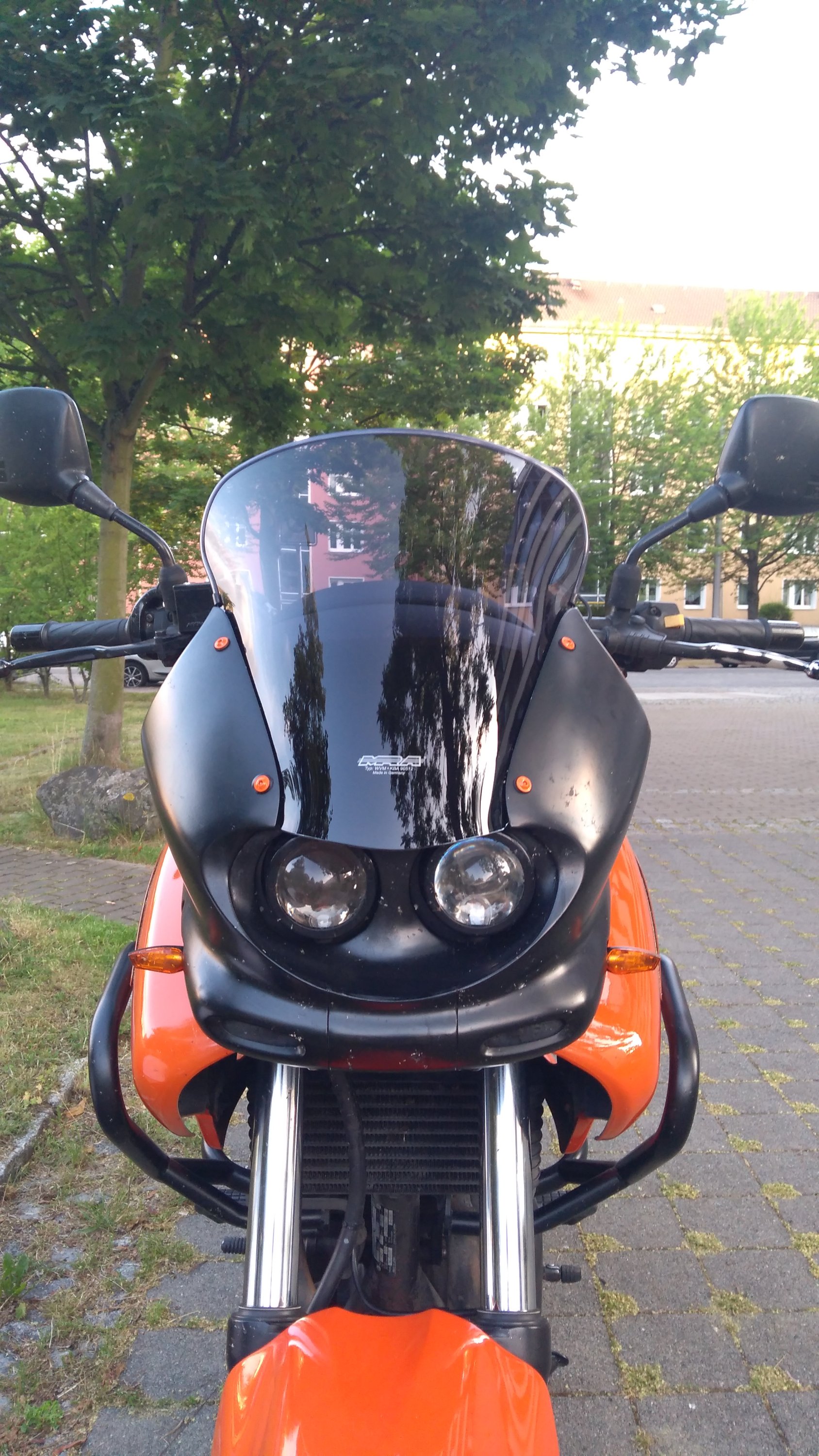

So, ich habe mich nun auch für eine MRA Tourenscheibe entschieden.
Da es viele Kritiken im Forum zu der Tourenscheibe gibt, dachte ich mir eine Feedback wäre für den Einen oder Anderen interessant.
Der Grund für einen Kauf war:
Ich selbst bin 1,86 m groß und hatte mit der originalen Scheibe immer das Problem, dass der Wind gegen die Brust stößt und dann von unten in den Helm bläst. Mein Helm besitzt einen Windabweiser am Kinn und ist von den Bewertungen auch als leise und windschnittig eingestuft. Ich empfand dennoch die Windgeräsuche gerade beim kommunizieren übers Mikro als recht laut. So konnte ich auch Gespräche über 80 Km/h vergessen. Man hörte mich zwar, aber ich nicht den die andere Person.
Den Einbau empfand ich zuerst auch fummelig. Ich ebenfalls wie im Leitfaden aus der Technikecke versucht die "Gummimuttern" behutsam zu lösen. Ich bemerkte jedoch gleich bei der ersten Schraube, dass der Gummi hart und bereits rissig war. Ist natürlich beim Lösen gerissen.
Also erstmal zu Louis und siehe da, die haben diese Gummimuttern in M5 (Standard) natürlich da. Sogar mit farblichen neuen Schrauben
https://www.louis.de/artikel/schraubens ... 558019802f
(wer die Schrauben behalten will, kann auch ein Set für 7,99€ kaufen)
--> Spart euch also das Herausfummeln von alten, harten Gummimuttern bei der Freewind. Reißt sie einfach heraus und kauft Neue. Das erleichtert euch den Einbau enorm. Der Einbau der Scheibe ging dann mit ein wenig Spülmittel und drücken ganz gut.
Heute hab ich das Windschild auf der Landstraße getestet. Bei einer Geschwindigkeit bis etwa 60 Km/h spürt man keinen großen Unterschied. Bei schnellerer Fahrt, kann ich jedoch bestätigen, dass es wirklich einen spürbaren Unterschied gibt. Das Rauschen ist natürlich nicht komplett weg aber deutlich weniger. Ich hatte mich zum Testen dazu immer ein wenig gestreckt, um den deutlicht lauteren Unterschied zu spüren.
Natürlich ist durch das Windschild mehr Druck auf dem Helm zu spüren, aber von einem herumwirbeln des Kopfes kann man da nicht sprechen.
Von der Optik her, passt meiner Meinung nach die Toruenscheibe auch ganz gut zur Freewind. Dies hätte ich vorher nicht erwartet.

Die Qualität der Scheibe ist wirklich gut. Passform ist gut und sie wackelt oder vibriert nicht während der Fahrt.
Ich denke mal, die rund 80 Euro sind ganz gut angelegt. Den Kauf bereue ich nicht, und würde es auch weiterempfehlen...
Ich würde sogar sagen, dass es bei Leuten die kleiner sind als ich sogar noch besser funktioniert.
