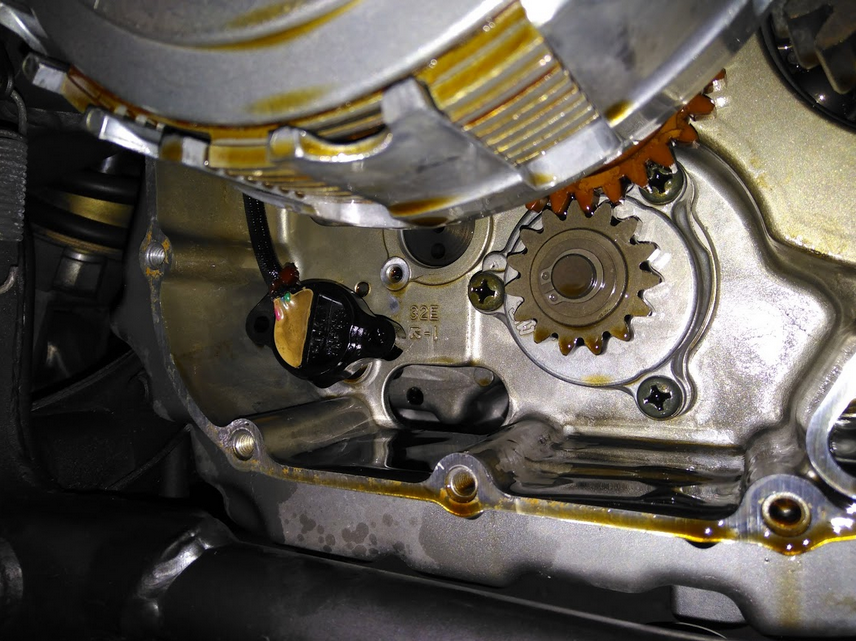

2. Fussraste, Bremspedal und Seitendeckel demontiert. Siehe da, Neutralschalter fliegt im Gehäuse rum. Weit und breit keine Schrauben in sicht. Beim Ablassen des Öl's kamen mir auch keine Metallspäne entgegen.
3. Neutralschalter provisorisch an richtige Stelle positioniert und Zündung eingeschaltet, tut sich immer noch nichts..
Wie kann ich überprüfen ob der NSU noch funktioniert? NSU hat hinten in der Dichtmasse ein kleinen Riss.

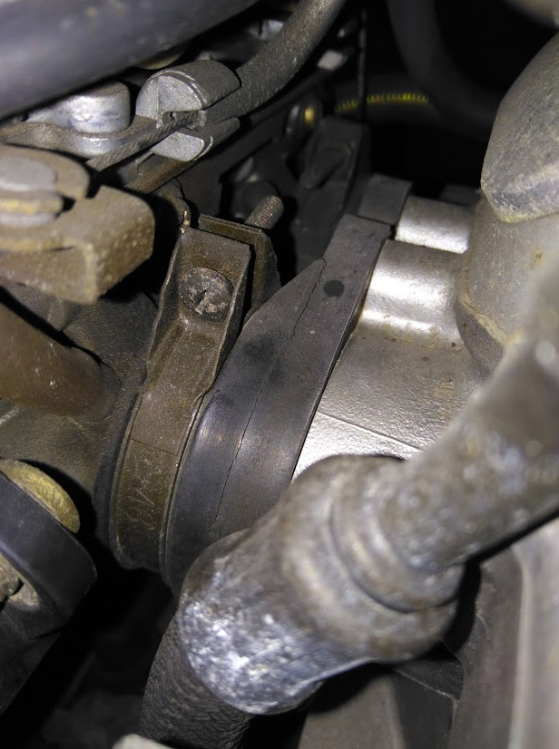

- Ruckeln/Stottern bei konstanter Geschwindigkeit in allen Gängen, kein ruhiges dahin gleiten möglich.
Möglicher Täter sind die alten Gummis, komplett durchgerrisen und evt. Nebenluft ziehen.
Nächster Schritt, Vergaser demontieren und revidieren.

Wenn die Vergasergummis porös sein sollten, kann man das prüfen, einfach während der Motor im Stand läuft, Bremsenreiniger auf die Stellen sprühen, geht die Drehzahl "von allein" hoch, sind die Gummis porös.

Wollte die Bilder im Text einpflegen, hat nicht geklappt. Nun habe ich sie als Anhänge hochgeladen, hoffe ihr könnt sie nun sehen.
Habe diverse Themen zum Neutralschalter durchgelesen und gestern nochmals alle Steckverbindungen überprüft sowie Kontakte gereinigt.
Der NSU ist zwar nur mit einer Schraube befestigt, aber es leuchtet immer noch keine Neutralanzeige auf. Bin den Leitungen entlang gegangen und hab daran gerüttelt um einen Wackelkontakt zu finden. Wie könnte ich den Sonsor überbrücken um zu testen ob dieser überhaupt noch Funktioniert?
Beiträge: 2987
Re: XF-Scrambler Umbau
schon mal das birnchen im tacho geprüft? das sind keine unzerstörbaren led´s, sondern einfache birnchen.
die funktion des neutralschalters kannst du prüfen, indem du versuchst, bei eingelegtem leerlauf den seitenständer auszuklappen. wenn der schalter defekt ist, geht sie aus, wenn das Lämpchen defekt ist, bleibt sie an.
Der Neutralschalter besteht aus mehreren Teilen. Hast du auch die Feder und den Kontaktstift eingebaut?
Ruben010

Danke guter Hinweis!
Da kann ich noch lange probiere.. das hatte ich auf der Explosionszeichnung und andere Themen nicht bemerkt. Dachte die fliegen auch so durch die Gegend.
Die Teile muss ich wohl oder übel bei Suzuki bestellen.
Pin 5x15.5 = 0920905011
Feder = 0944004010
Ich würde die erstmal im Motorgehäuse suchen, da müssen sie ja eigentlich noch sein.
Das Risiko, mit dem Stift im Motor rumzufahren, wäre mir zu groß. Besorg dir einen Magneten an einem flexiblen Arm und einen Zahnarztspiegel. So habe ich alle großen Teile gefunden. Nicht, dass der Stift irgenwann mal in einem Gangrad auftaucht. Dann wirfst du den Motor auf jeden Fall weg.

Beitrag von Ruben010 »
Hab am Wochenende stundenlang mit Zahnarztspiegel, Led-Leuchte und Magneten operiert. Die Kiste geschüttelt und zur Seite gekippt, aber leider nichts gefunden. Ich versuche nun ein Endoskop aufzutreiben, aber Kollegen empfehlen mir sowieso den Motor zu öffnen, um sicher zu gehen das nichts bereits beschädigt wurde...
Ich weiss eigentlich was ihr mir raten würdet aber vom Motor öffnen hätte ich noch keine Ahnung.. Was meint ihr, gibt es alternative Ideen?

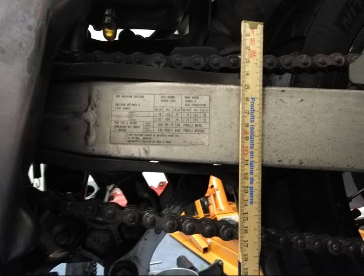

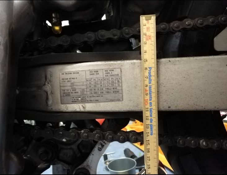

Aus langeweile habe ich von Hand das Hinterrad (im Leerlauf) bewegt und hörte ein Knacken,
einmal lief es arg streng (1/4) und danach wieder sehr einfach (3/4).
Da viel mir auf das sich die Kette von extrem gespannen wieder sehr lockert und oben auf den Schutz schleift. (Motorrad auf Hauptständer und im Leerlauf)
Da kann doch was nicht stimmen, aber was? So langsam denke ich das ich die Finger von der Kiste lassen sollte..
Kette 2.JPG (58.65 KiB) 19786 mal betrachtet

Beiträge: 733
Ruben010 hat geschrieben:Da kann doch was nicht stimmen, aber was?
Klingt für mich jetzt erstmal nach ungleichmäßig gelängter und damit vermutlich ablegereifer Kette...
Ruben010
Beiträge: 27
Registriert: 4. Feb 2018, 09:34
An 5 verschiedenen Stellen und über 20 Glieder hinweg gemessen hab ich eine Abweichungen von 5mm.
Rechter und linker Kettenspanner sind 2mm unterschiedlich stark angezogen.
Kommt daher vieleicht das Ruckeln/Stottern während konstanter Fahrt?
Beiträge: 543
Das kann gut sein.
Fällig ist der Kettensatz auf jeden Fall. Beiß in den sauren Apfel, kauf dir den Satz (ca 120€) und wechsel ihn. Danach bist du schlauer und zu 90% das Ruckeln los.
