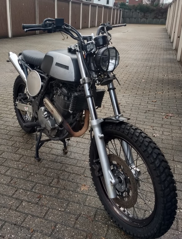

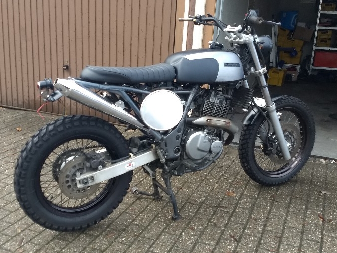

Hier mal meine in den letzten Monaten umgebaute XF
Elektrik muss noch ein wenig und Loch zwischen Sitzbank und Rahmen noch zu.

Sehr cleaner Look. Genial wie du den Tank da so flach und gerade drauf gebracht hast. Gefällt mir sehr gut! Einer der schönsten Umbauten einer XF den ich bisher gesehen habe.

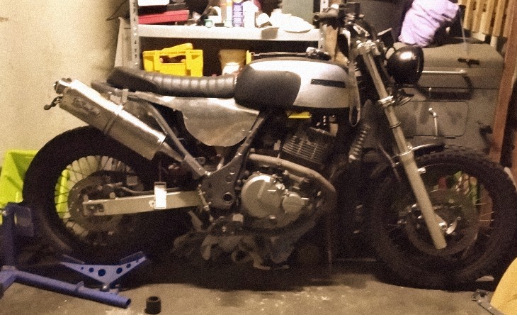

Nur der ovalen Seitendeckel hmmm.... der sieht für sich allein gar nicht schlecht aus.
Doch an der Maschine ist speziell unter dem Tank und unter der Sitzbank zuviel "unordentliche Luft" die man mit einem trapezförmigen Blech sicher gut hätte kaschieren können.
So wäre der eh schon cleane Aufbau noch um das Tüpfelchen cleaner geworden.

Das ist der Plan mit dem Blech. Wie oben beschrieben. Das wichtigste ist erstmal fertig bevor es zu kalt wird.

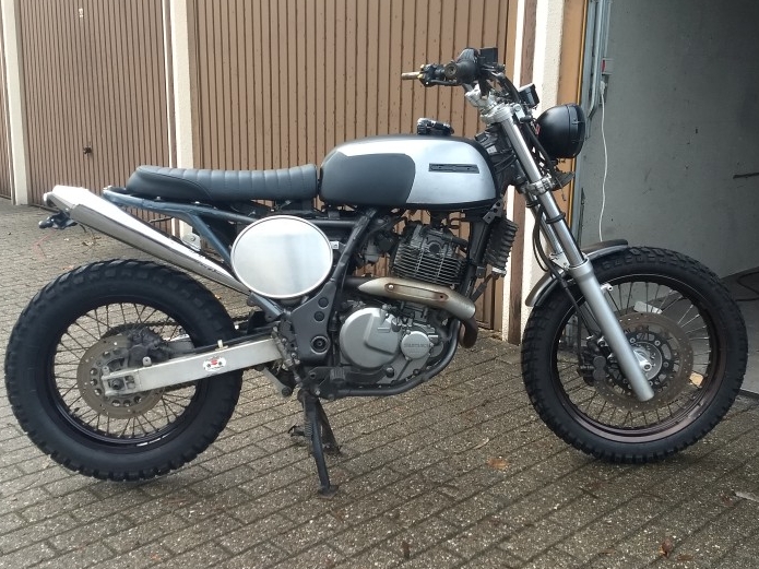

So für den TüV fast durch. Nur noch Reflektor , Griffgummis und Spiegel. Alles schon da aber noch keine Zeit. Seitenteile nochmals geändert. Finde es besser.

mit den Seitenteilen kommt das viel viel besser!
Bin seit einigen Tagen auch am rum probieren, deine Lösung gefällt mir gut.

So mal mit Licht. Werde die Bleche an den Seiten wohl gegen Kunststoff noch tauschen müssen wegen des hässlichen kantenschutzes der drauf müsste
