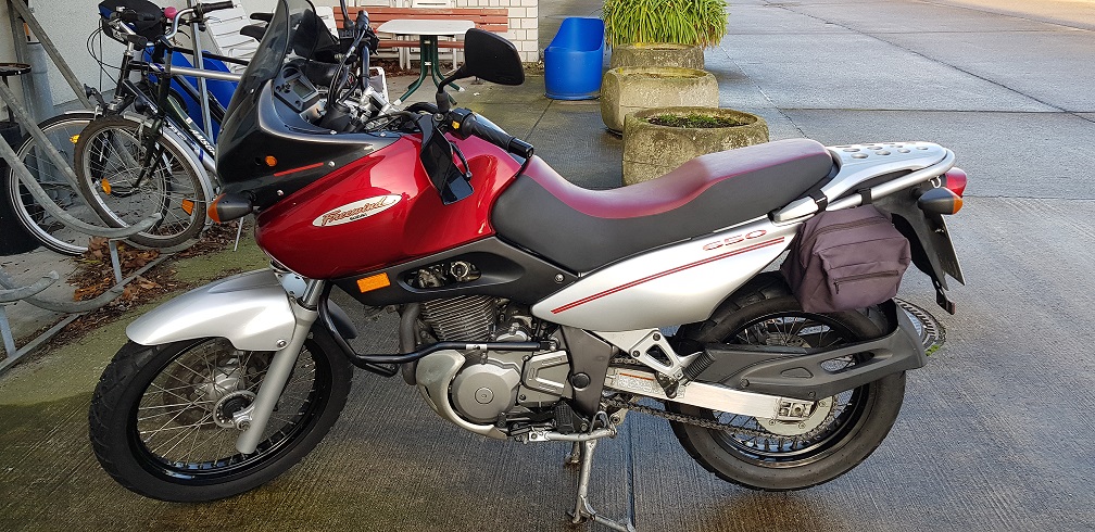

habe es endlich geschafft ein Bild einzustellen.
Susi läuft, braucht aber meiner Meinung nach zu lange den Shock.
Fußbremshebel muss ich noch einmal einstellen, Bremslicht leuchtet jetzt dauerhaft.
wird schon werden.

den Fußbremshebel kannst du so stehen lassen wie es passt, der Bremslichtschalter selbst ist einstellbar.
Denk daran, wenn du die Freewind höher legst, wird Seitenständer und Hauptständer zu kurz, bzw. sie steht sehr schräg auf dem Seitenständer.
Tiefergelegte Ständer erkennt man an de silbernen Lackierung.
Bei Normalhöhe sind die Ständer schwarz.

Stimmt. Wenn Du da umbaust, schreib doch mal Tomolli hier im Forum an, er sucht doch einen "kurzen" Seitenständer, vielleicht könnt ihr da einfach tauschenChefschrauber hat geschrieben:Denk daran, wenn du die Freewind höher legst, wird Seitenständer und Hauptständer zu kurz, bzw. sie steht sehr schräg auf dem Seitenständer.

vielen Dank für die Info.
Bremslicht schalter ist jetzt richtig eingestellt.
Habe noch einen Teileträger gekauft.
Haupt und Seitenständer sind jetzt in beiden Versionen da.
