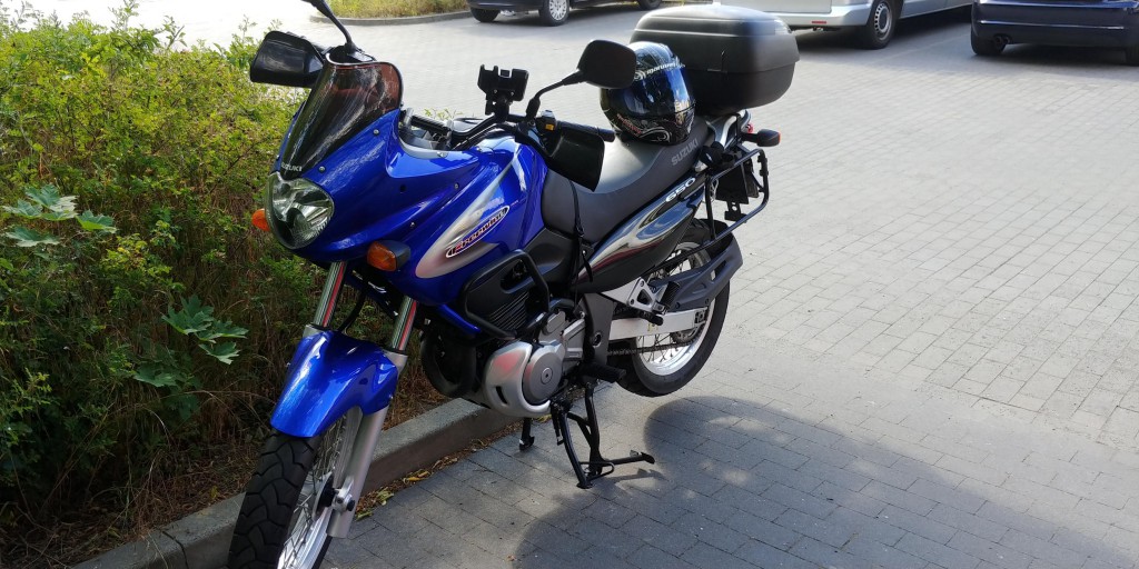

habe mir heute eine XF gekauft und mich eben hier angemeldet.
Einige Kleinigkeiten sind zu machen, Case und Handschützer entfernen, Maschine hinten wieder höherlegen, (hoffe dass ich die Teile noch bekomme) und solche Dinge halt. Alle Inspektionen sind gemacht, die Reifen neuwertig, der Akku auch und der Zustand ist gut.

Moin Willy,
und Glückwunsch zum Eintopf.
Was für Teile brauchst du denn zum höherlegen? Sieht so aus, als wenn der Hauptständer von SW-Moto ist, da brauchst du also schonmal nichts tauschen.
Einen längeren Seitenständer bekommst du i.d.R. problemlos bei eBay und co.
Das Federbein musst du nur ausbauen und danach die Federspannung soweit lösen, dass du den unteren Federanschlag (das Aluteil) rausnehmen und umgedreht wieder einbauen kannst. Bei Wiedereinbau dann die untere Bohrung der Aufnahme verwenden. Zumindest wenn sie nach der von Suzuki angedachten Methode tiefergelegt wurde.
An der Gabel ist es etwas aufwändiger, aber auch da würdest du keine keine neuen Teile, sondern neues Gabelöl brauchen.

heute geholt hatte ich noch nicht viel Gelegenheit mich mit ihr zu beschäftigen.
Laut einer beiliegenden Rechnung ist eine MIZU Tieferlegung für 110€ eingebaut worden. Ich schätze dass sind die beiden "Flacheisen" zwischen Schwinge und dem Umlenkhebel. Das Federbein ist über die untere Bohrung mit der Umlenkung verbunden.

Hallo ,
und willkommen.
Du brauchst nur die beiden Flacheisen (Knochen) gegen die Originalen tauschen.
Habe noch was liegen. PN
