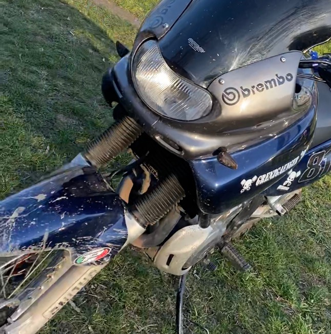

So, die Bälger sind dran, sorry für 's Nichtvermelden.
Sie sitzen oben sehr gut, finde ich, also nicht super stramm, verrutschen aber auch nicht von selbst. Unten ist der Durchmesser ca. 2mm "zu groß". Leider, und das finde ich auch ziemlich schade, sind sie etwa 25mm zu kurz, um auch bis unter die Gabelbrücke zu reichen, ohne sie auseinander zu ziehen.
Ich habe es wegen dem Gabelstabi auch nicht hinbekommen, die Bälge unten zu fixieren. Mit 2mm mehr Platz wäre das machbar, aber den Stabi zu bearbeiten und mit anderen Schrauben zu befestigen hatte ich keine Lust. Ein Bild werde ich mal nachreichen.

So, jetzt hätte ich gerne Bilder eingefügt, aber das geht wohl nur per externem Hoster. Darauf habe ich gerade so gar keine Lust.
Nun beträgt der Abstand zur unteren Gabelbrücke ca. 5cm, als die bleiben definitiv nicht dran.
