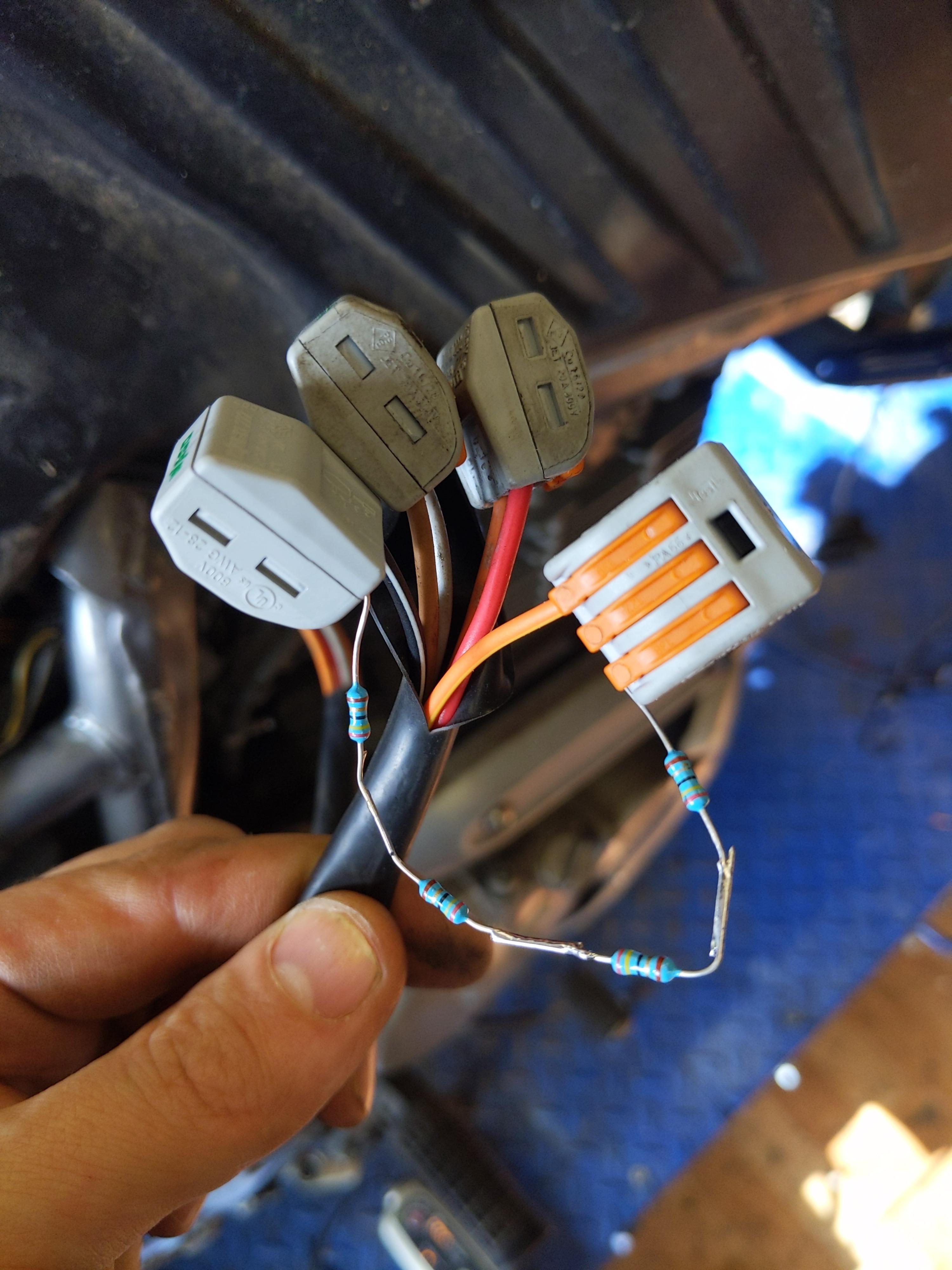

Moin, mir wurde die Freewind geklaut. Die Diebe haben das Lenkerschloss zerstört und den Kabelbaum vom Zündschloss durchgeschnitten. Zum Glück haben sie sie nicht gestartet bekommen und stehen gelassen. Jetzt versuche ich sie wieder zum Laufen zu bekommen. :evil: :(
Die 30 A Hauptsicherung hinter der linken Abdeckung war durch. Die habe ich ersetzt.
Ich habe jetzt erstmal die Kabel vom Zündschloss so gebrückt wie im Schaltplan in der ON-Stellung. Der Anlasser dreht, es ist jedoch kein Zündfunke vorhanden.
Ich habe die Zündspule und die Geberspüle durchgemessen, ohne Auffälligkeiten. Es liegt auch Spannung an der CDI an. Ich habe die böse Vermutung, dass die CDI hin ist. Kann ich das irgendwie prüfen?

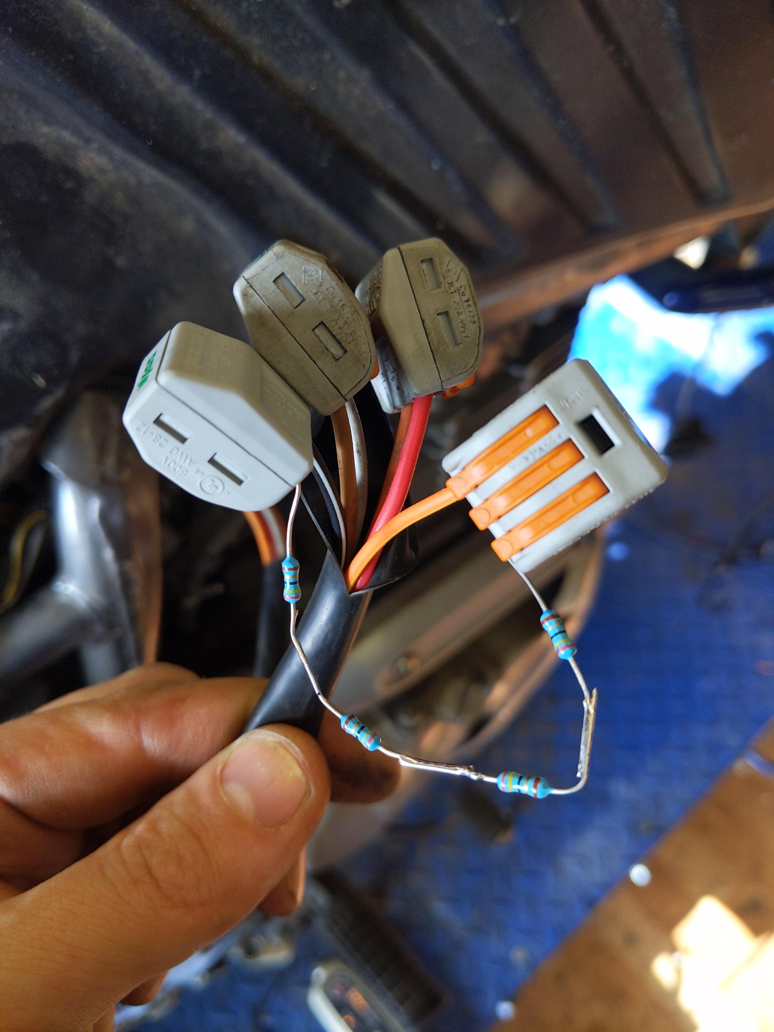

Wahnsinn, danke für den Tipp! Die Kiste ist wirklich sofort angesprungen. Ich musste 4 x 24 Ohm in Reihe nehmen weil ich nichts anderes da hatte.
D A N K E :D

Der Widerstand ist im Zündschloss fest verbaut. Den kann man nicht einzeln tauschen und der sollte auch nicht kaputt gehen. Da ich aber das Motorrad ohne Zündschloss starten wollte musste ich diesen Widerstand verwenden. Er dient hauptsächlich als Schutz vor Dieben, die das Motorrad mal eben kurzschließen wollen.
