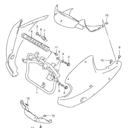

Beiträge: 2987
Re: Demontage Blinker vorne
nummer 8 ist der halter und nr. 5 die schrauben, die du lösen mußt. danach kannst du die vorderen seitenverkleidungen insgesamt abnehmen.

Ah ok,
Tacho u. Scheinwerfer bleiben. Alles andere geht ab. Die 2 Seitenteile in einem Stück, oder?
