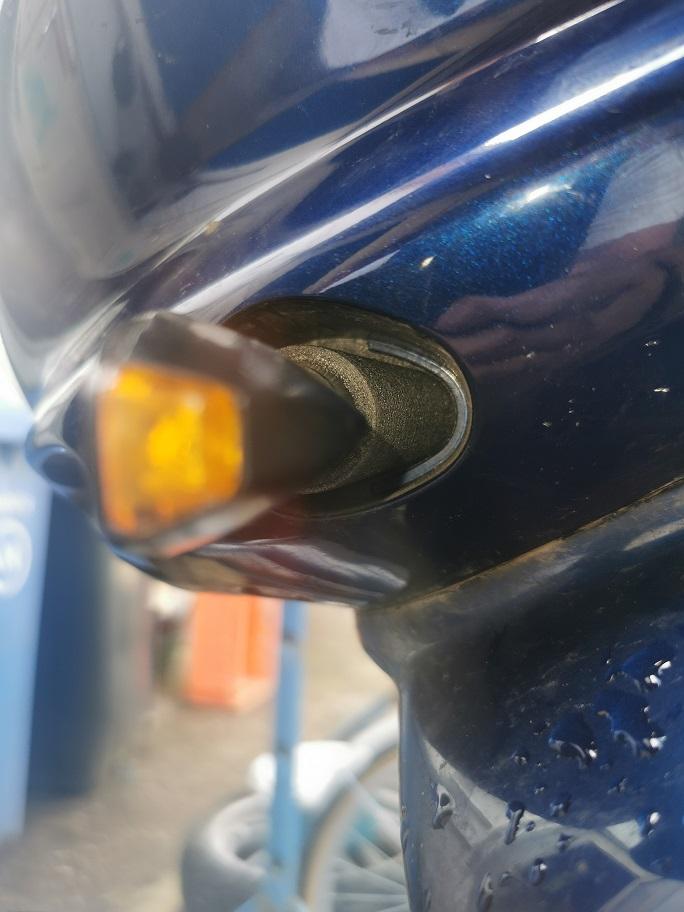

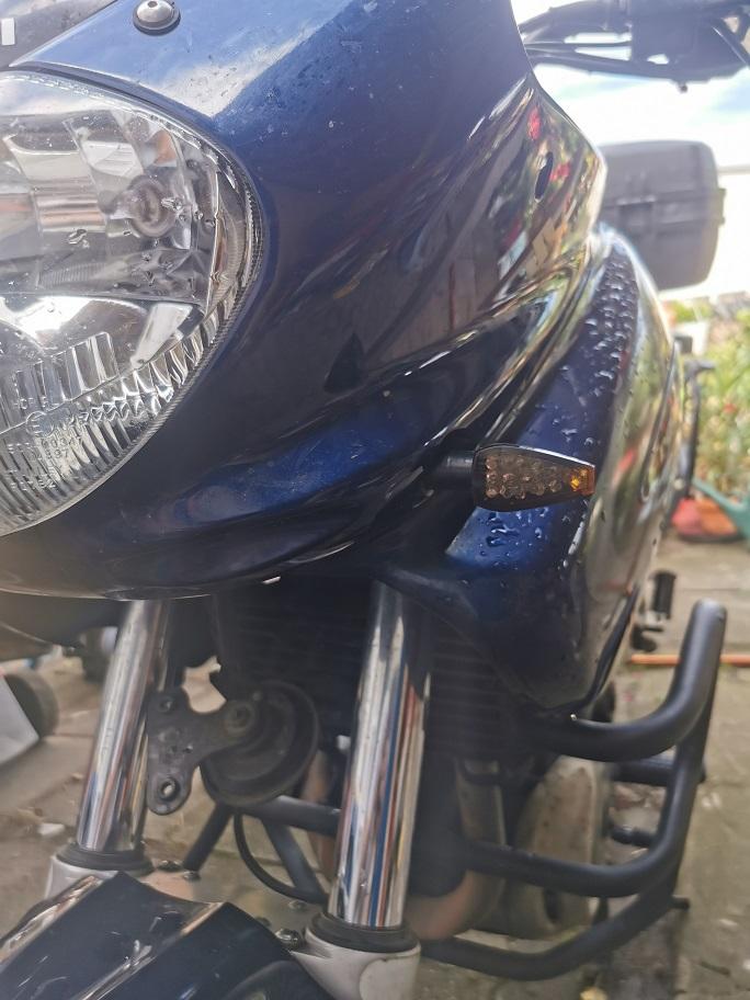

da ich meine Freewind auf LED Blinker umbauen möchte, habe ich für die vorderen Blinker
Halter entworfen https://www.thingiverse.com/thing:6152334.
Die Halter ersetzen den komischen Arm und werden an dessen Stelle von innen an der Verkleidung montiert.
Vielleicht hat ja jemand einen Tip, wie ich die hinteren Blinker abgebaut bekomme.
Davon sind die Muttern so festgegammelt, die bewegen sich nicht. Die Blinker daran drehen kann man.
Ich sprühe die schon seit paar Tagen mit WD40 ein.
