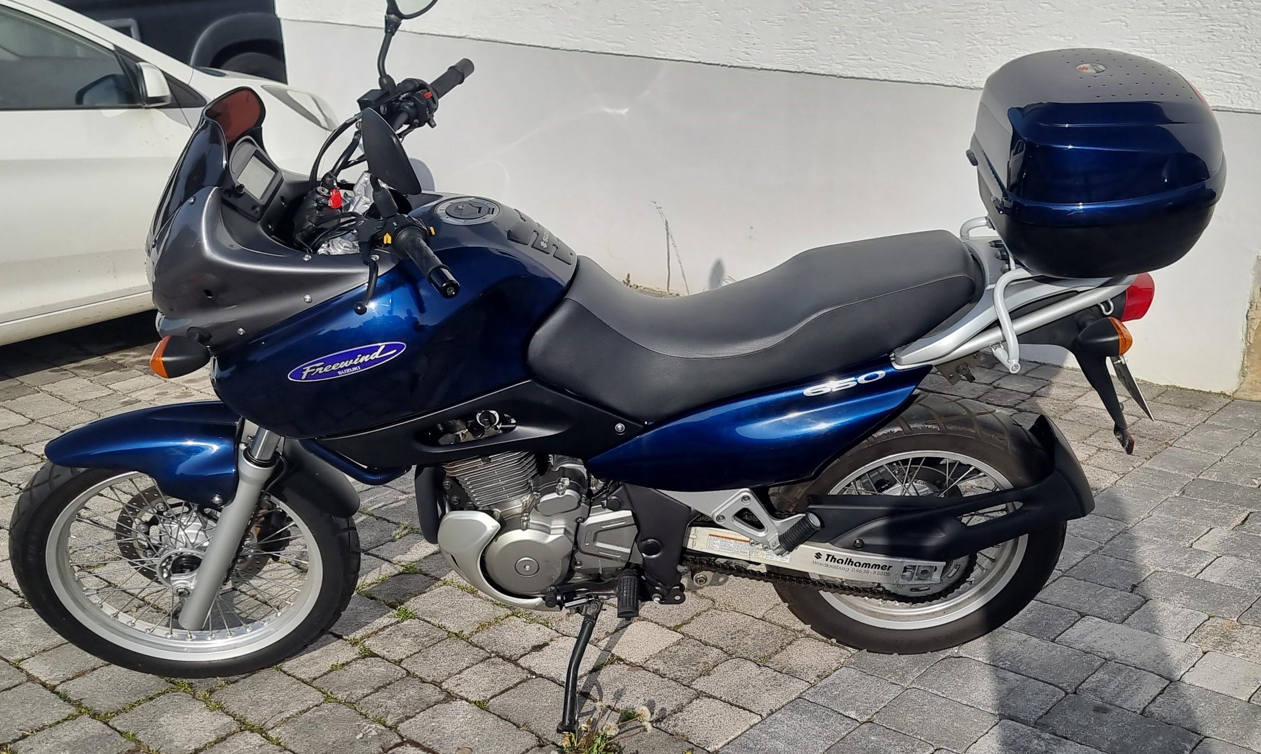

Originalzustand:
So sieht "Gina" jetzt aus:

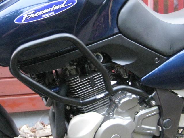

Seitenteile (unter dem Tank)............................................gesägt. Kosten 20€

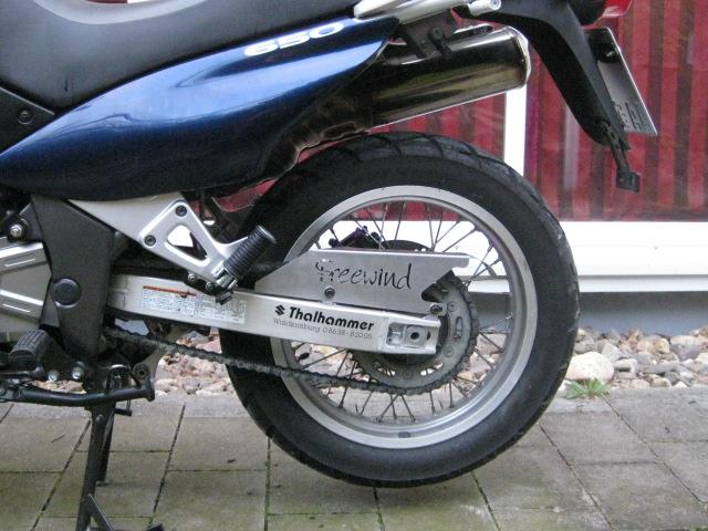

Hauptständer SW Motech von KA.........gereinigt und Hammerschlagfarbe drauf. 85€
Edelstahlkettenschutz m. Freewindlogo von KA..........................................30€
Heed crashbar incl. Taschen EBAY........................................................190€
Hohe Tourenscheibe EBAY.................................................................115€
Steinschlagschutz Ölkühler. Gebr. aus Italia. EBAY.......................................20€
Crossrastenanlage hier aus dem Forum. Kommt noch.................................150€
Ausepuffe ausse Italia. Kommt auch noch. Direktimport..............................250€
Leistungskrümmer Edelstahl von EGU. KA. Kommt auch noch..........................30€

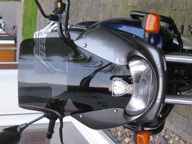

hat die höhere Scheibe eine ABE ? oder is die nicht erforderlich
Beiträge: 126
Re: Umbau Step1 + Step2
Öh Nö.
Hat sie leider nicht! Aber ich nehm es auf den Dicken. Zu Not muss ich sie eintragen lassen.
Der Effekt ist Klasse! 10cm mehr haben eine enorme Wirkung(Fahrer 188cm)
Ach ja. Noch etwas als Tip.
Die Gummistopfen fallen ja gern in die Verkleidung rein. Ist mir auch passiert. 2x. Nach intensiver Suche hab ich einen wiedergefunden.
Ab zum Hondahändler und Hondastopfen genommen. Funzen wie "Fischerdübel". Damit knarzt auch nix. Absolute Ruhe von der Scheibe!
Von aussen Reinstecken, anziehen...........fertig. Super Sache!
Könnte daran liegen, dass die Original Suzistopfen eine vorproduzierte Wulst haben, in der die Scheibe liegt. Somit Spiel im Laufe der Zeit!
Die Hondastopfen sind glatte Gummizylinder mit Gewinde am Ende. Wenn die festgezogen werden, ist die Scheibe auch fest! Da knarzt nix mehr!
