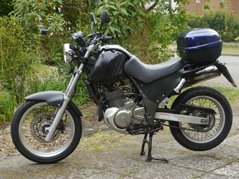

Umbau meiner Freewind , etwas ...
Wenn Jemand Fragen hat, gebe ich gerne Auskunft und mache auch Bilder.

Auf den ersten Blick gar nicht mal so übel, schön einfach gehalten wie die alten 500er meiner Jugendzeit, XT500 XL500 und was es da noch so gab.
Mehr Bilder wären schon, von schräg vorn, vom Tacho mit dem Scheinwerfer....

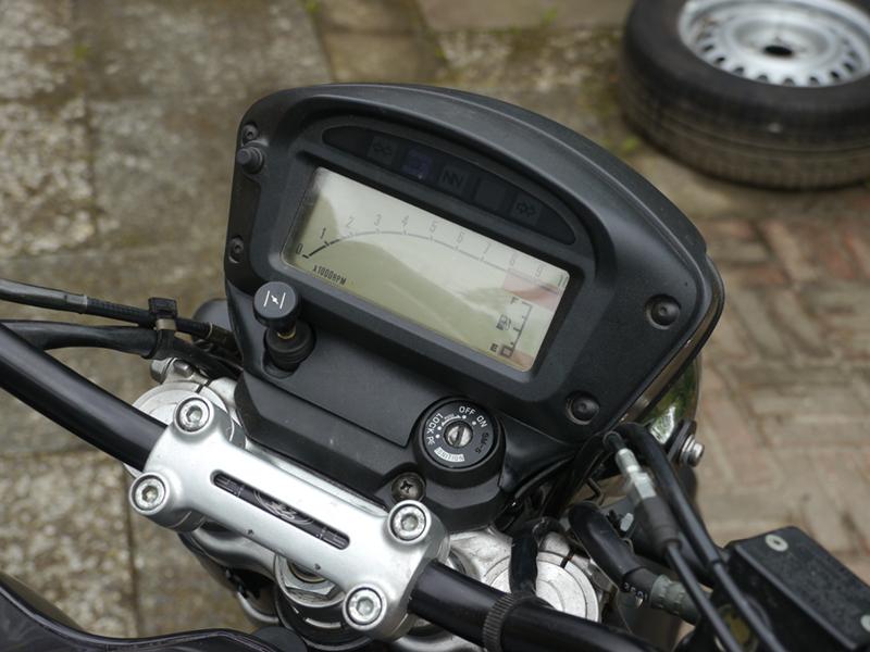

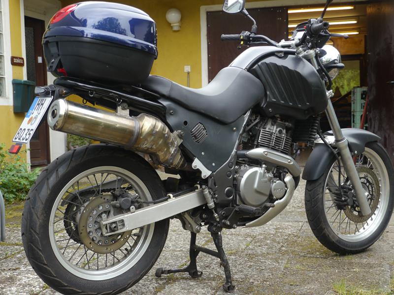

Re: Die Pelle ist runter.
Noch zwei Bilder

Also, muß ich auch sagen, sieht überraschend gut aus. Schön schlicht.
Noch Faltenbälge dran...

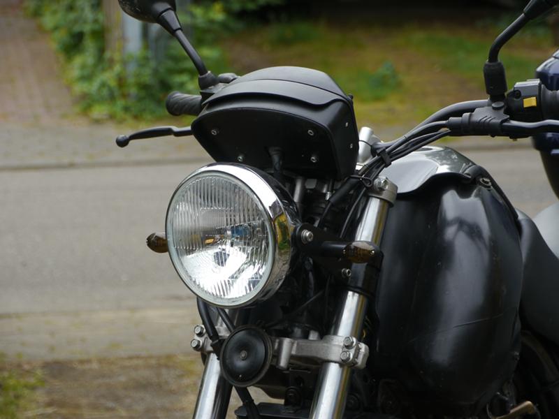

Auf de Lösung für das Instrument war ich gespannt, toll gemacht sieht richtig gut aus. Wenn mir mal eine sehr günstige FW in die Hände kommt, würde ich glatt kopieren!
Hast Du den Tacho "hinten" (also vorne
) irgendwie verkleidet? Kann ich auf dem Bild nicht so gut erkennen... ich hätte glaube ich ohne irgendeine Verkleidung/Abdeckung Sorge um die Steckverbindung bei schlechtem Wetter...

Also von Links ist es ja noch I.O.
Aber von Rechts.................. OMG. Dieser Brotkasten...geht gar nicht. Aber ist halt Geschmackssache.
Die Lösung mit dem Scheinwerfer hat was. Die Faltenbälge sollten auch dran, wenn du Offroad unterwegs bist.
Originale Federn drin? Gehen doch sofort auf Block über 95kg Fahrergewicht. Gefährlich im Gelände. "Mustang" Effekt. Will sagen: Das Ding wirft dich ab, wie ein bockendes Pferd.

Was hast du eigentlich als Ersatz für die Seitenteile genommen? Gummi?

Sorry Leute, so ein Umbau ist immer ein Kompromiss aus Geschmack, Geldbeutel, TÜV usw.
In meinem Geldbeutel ist Ebbe !!
Also erst einmal alles Unnötige runter, dann mal sehen was man noch gebrauchen kann, Tacho, Frontfender, Auspuff, Straßenreifen ? (Kompromisse)
Ganz klar, Brotkasten geht gar nicht, Mittelständer ist viel zu schwer, aber so What.
Das ist ja kein Schönheitswettbewerb und der Nutzen ist auch ein Kriterium.
Seiten und Tachoverkleidung sind aus PE ( Mörtelkasten für ca. 8 Euronen )
