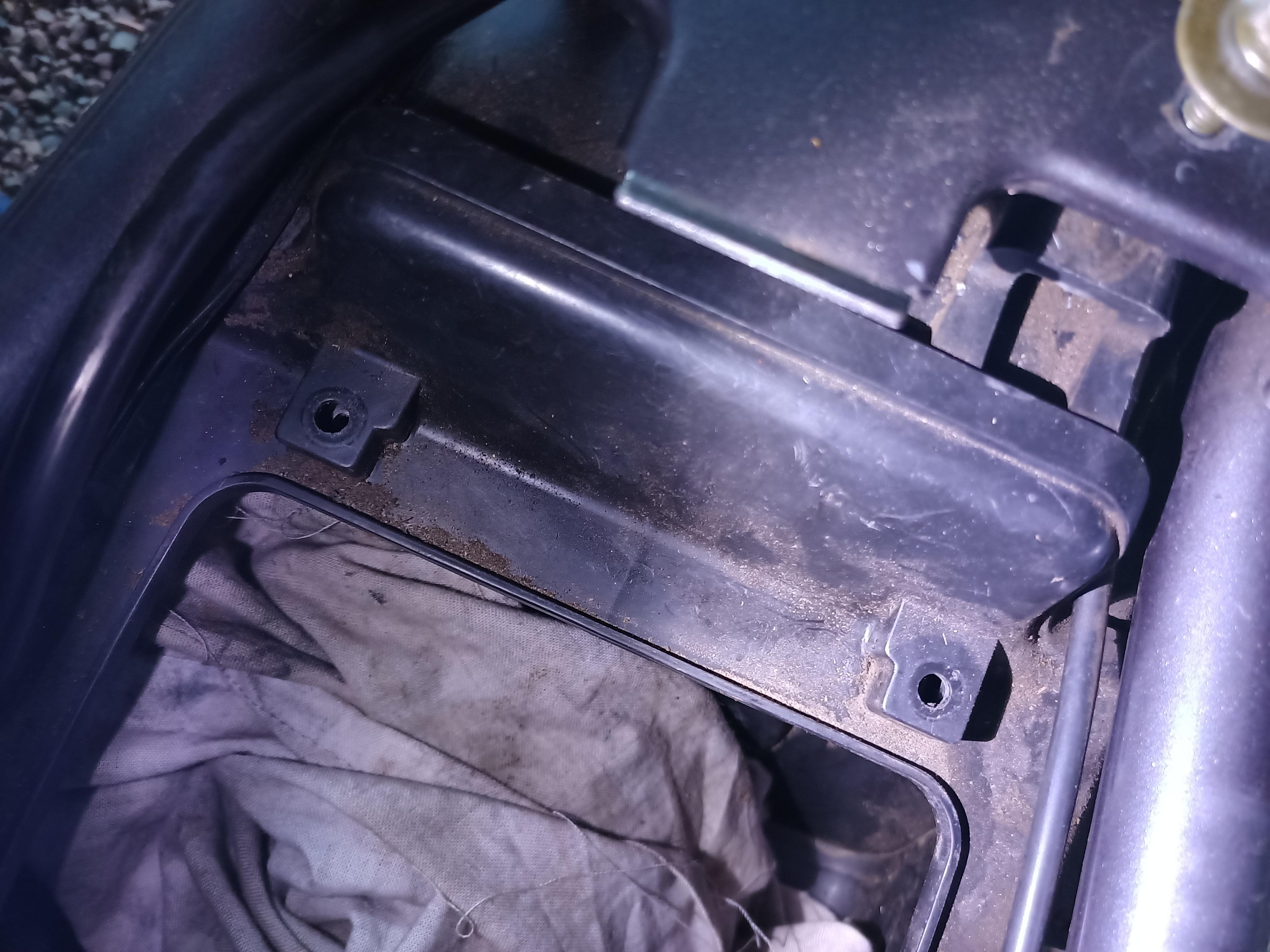

Moin !
Beim auseinanderbauen des Luftfilterdeckels ist mir aufgefallen, dass die nach vorne zeigenden M5 - Gewindeschrauben gegen Spax-Holzschrauben ausgetauscht wurden...
Bei den hinteren Schrauben befindet sich ja eine 4-Kant-Mutter im schwarzen Kunststoff, wo die Schrauben hineinfassen.
Vorne sind diese Muttern nicht mehr vorhanden, und ich kann nicht erkennen, wo man diese wieder einlegen kann.
Wie geht das ?

Wenn man unsere Freewind ohne Deckel am Stand laufen lässt, können die 4-kant Muttern aus der Aufnahme in Richtung Vergaser rausfallen.

Re: Befestigung Luftfilterdeckel
Alles klar ! - Dann werde ich mich einmal nach solchen Muttern umschauen.
Vielen Dank!

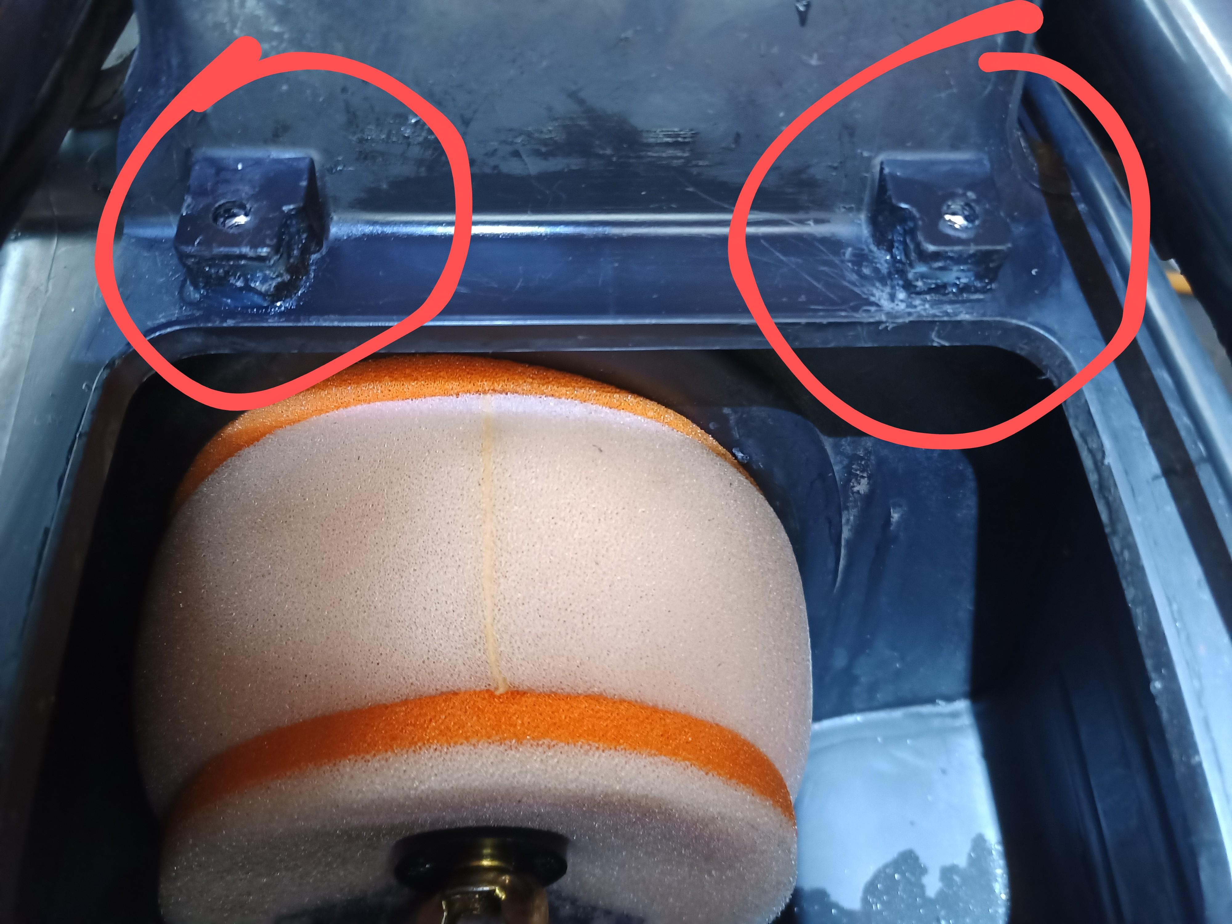

Ich habe den Luftfilterkasten soeben ausgebaut und ordentlich geschüttelt: Herausgefallen ist nichts, und es klappert auch nicht im Luftfilterkasten. Von daher gehe ich davon aus, dass die Muttern schon vom Vorbesitzer aus dem Kasten hervorgeholt wurden. Mir war es nur wichtig, dass die Muttern nicht angesaugt werden können vom Motor.
Ich werde als Ersatz 4-Kant-Muttern mir besorgen, oben jeweils mit dem Dremel einen kleinen Schlitz in die Mutternaufnahme schneiden, die Muttern einlegen und dann den Schlitz wieder zukleben. Viel zu halten haben die Muttern ja ohnehin nicht.

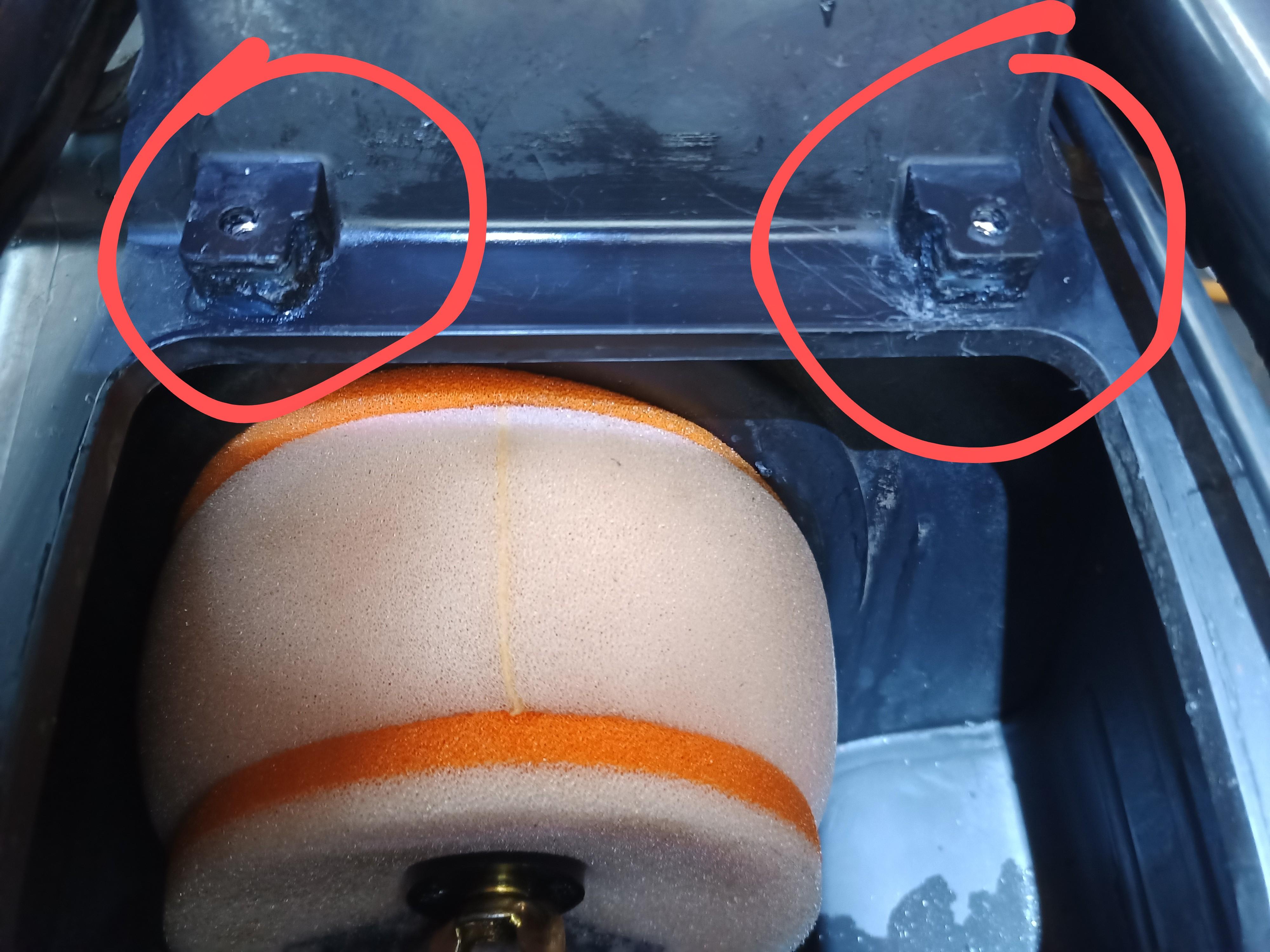

Hallo !
So, ich hatte mir M5 - Edelstahl - Vierkantmuttern besorgt.
Dann mit einem Lötkolben hinten jeweils einen Schlitz eingeschmolzen.
Dann die Muttern hineingeschoben, und eine Probe mit aufgesetztem Luftfilterdeckel durchgeführt: Funktioniert! Und die Muttern drehen sich auch nicht mit beim Festziehen.
Abschließend die beiden Schlitze mit Silikon wieder verschlossen.
Alles super !
