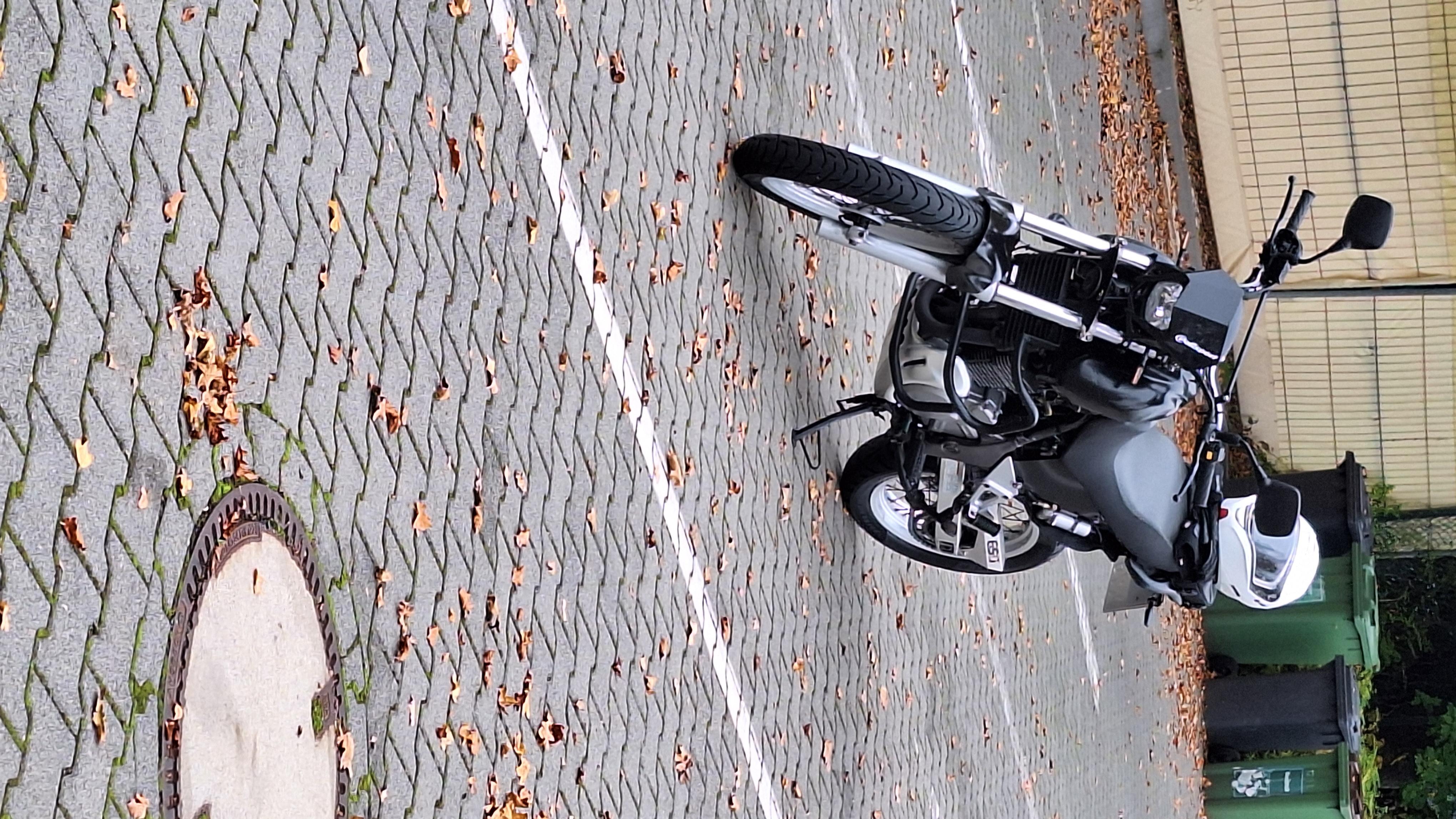

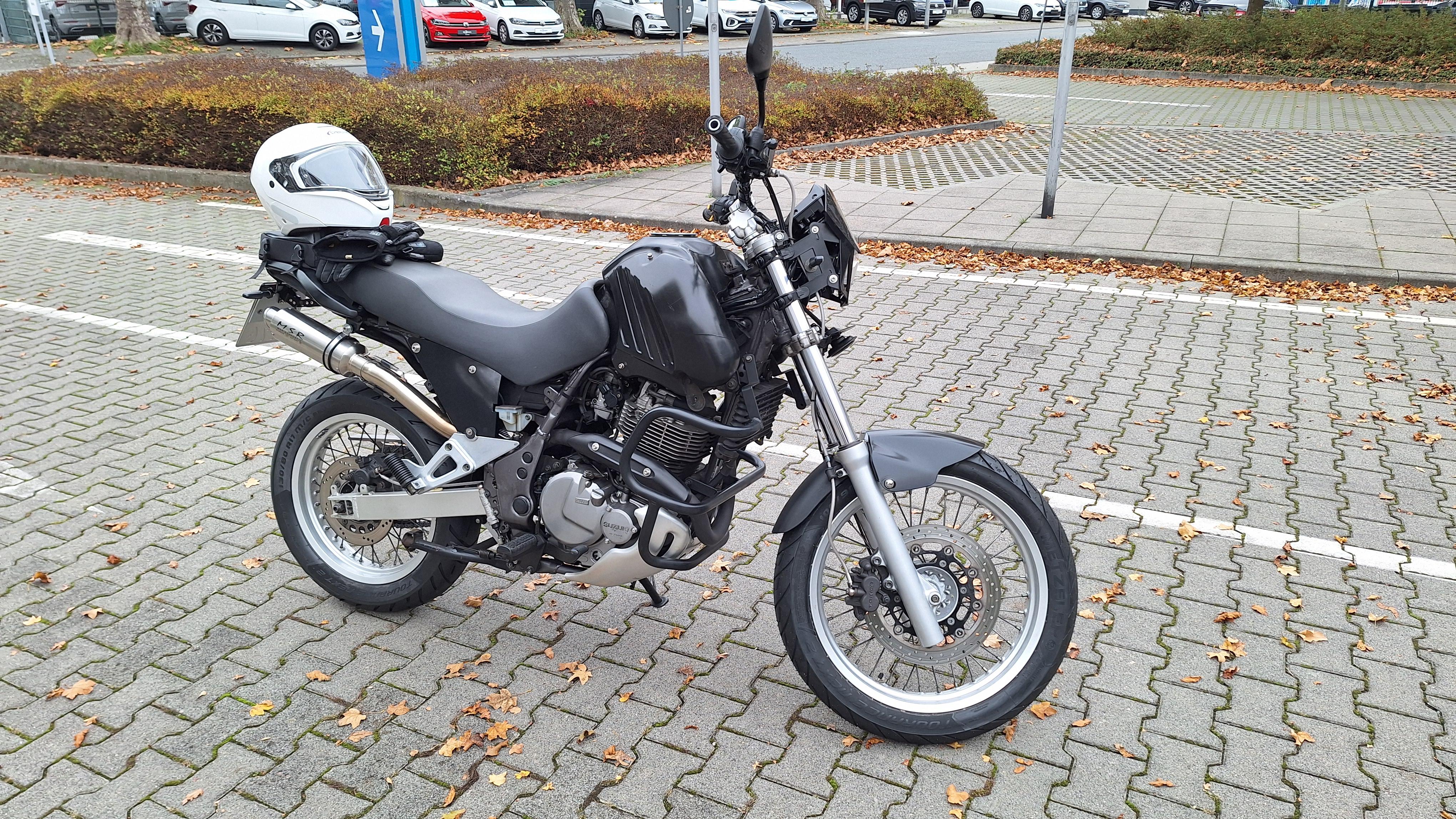

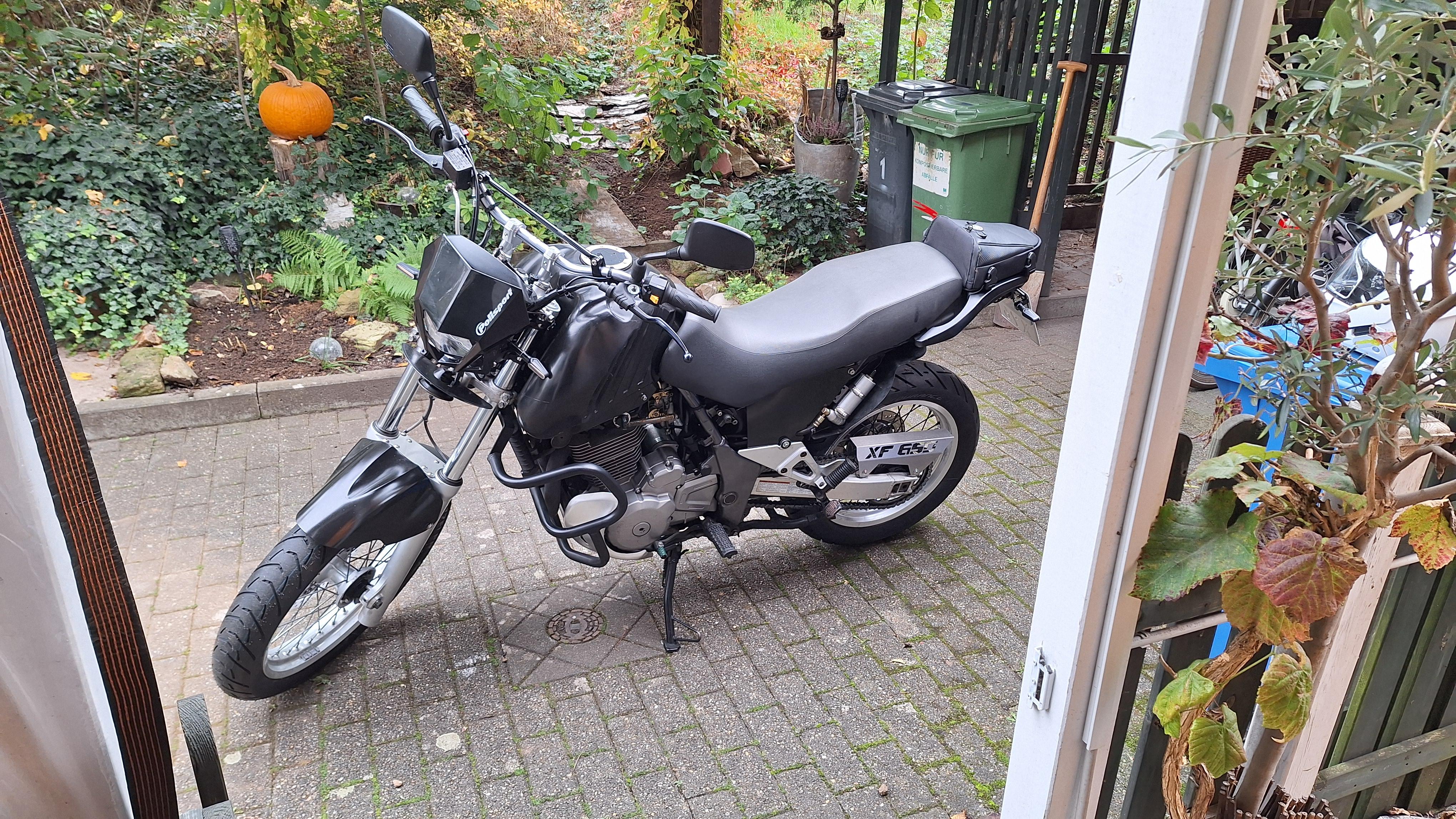

Bis auf ein paar Kleinigkeiten bin durch.

Kann man mal machen. Hast du das Problem mit dem Zwischenrohr lösen können?
Meins hat inzw. gut Farbe angenommen, weil ich recht flott unterwegs bin. Vlt. liegts auch am dicken Krümmer. Es kommt halt mehr und schneller durch. :-)
Nicht allzu heftig unterwegs, aber kein Schleicher. Der Verbrauch ist gleich geblieben. Sogar einen Schnaps weniger auf 100km.
Besserer Sound, bessere Optik und Durchzug.
Wenn ich mir jetzt vorstelle, der Brotkasten wär noch dran ............ schüttelts mich.

Moin, Nein ist aber dicht . Bin bis jetzt nur zum Tüv und wieder zurück gefahren. Fährt aber super , zieht gut durch und der Sound ist sehr gut😁.
Habe jetzt ein anderes Problem ,nach dem warmfahren schaltet sich die Fuhre schlecht im Stand , runter zum ersten und der Leerlauf nur noch mit viel Glück 🤨.
Das ging vorher bei Motor aus oder ne Runde um Block ohne Pbl. Mal sehen .
Gruß Walter

Vorsicht Spaß !
Super finde ich die Lösung mit dem dritten Sitz. Die hinteren Blinker als Fußrasten für den Kindersitz, das ist GENIAL.
Vorne so was lustiges anbauen, das muß man sich erst mal trauen.
Ja recht so, nie wieder Brotkasten.
viel Spaß, Torsten

Hi Torsten,
das ist ein Hundesitz, kein Kindesitz und der Hund hat kurze Beine deshalb passend die LED Fußrasten so perfekt :mrgreen:
Und vorne, das ist eine Zeitmaschine - weiß nur niemand :D

Das ist der Polisport mit H4 Lampe.Ich habe mich gegen LED beim Hauptscheinwerfer entschieden, wenn du auf einer Tour bist im Ausland und die H4 Birne ist defekt , dann tausche ich die aus - beim Led Scheinwerfer wars das - klar die haben Zig Einschaltzyklen etc. aber das muss jeder für sich entscheiden :-)
und der orig. Tacho passt hier gut rein , wenn man einen passenden Halter baut , das war mir auch wichtig, dass ich den weiternutzen kann.

Das wird dauern, dieses Jahr werde ich wohl nicht mehr fahren, Kiste ist eingemottet. Ist halt H4 keine gute Lichtausbeute aber ich fahre auch selten nachts . Den Halter habe ich aus 3mm Alu gemacht. 1x die Grundplatte für den Tacho, dann zwei Seitenteile , die genau in die Schraubenlöcher der Maske passen , da die Löcher für die Blinker reingemacht und das Ganze zusätzlich mit.der Grundplatte des Tachos verbunden.
