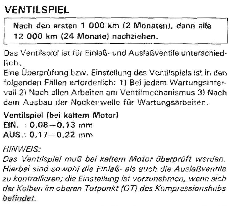

Re: Hässliches Klackern - Hilfe!
Hier steht es nochmals
- venti.jpg (92.94 KiB) 4535 mal betrachtet

Wichtig ist, dass beim "richtigen" O.T. die Ventile von Einlass- und Auslass Spiel haben.
In der Postition wird dann das Ventilspiel eingestellt.
Den Text hatte ich mir aus dem Internet kopiert; sorry, wenn dort ein Fehler drin gewesen sein sollte.

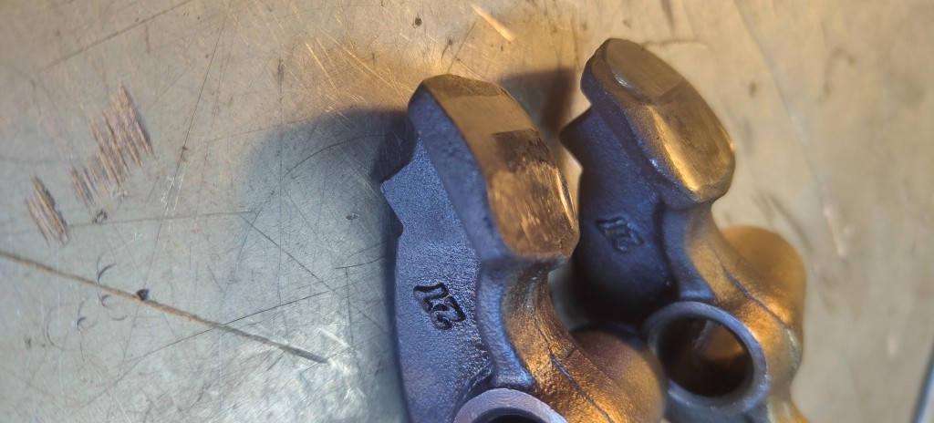

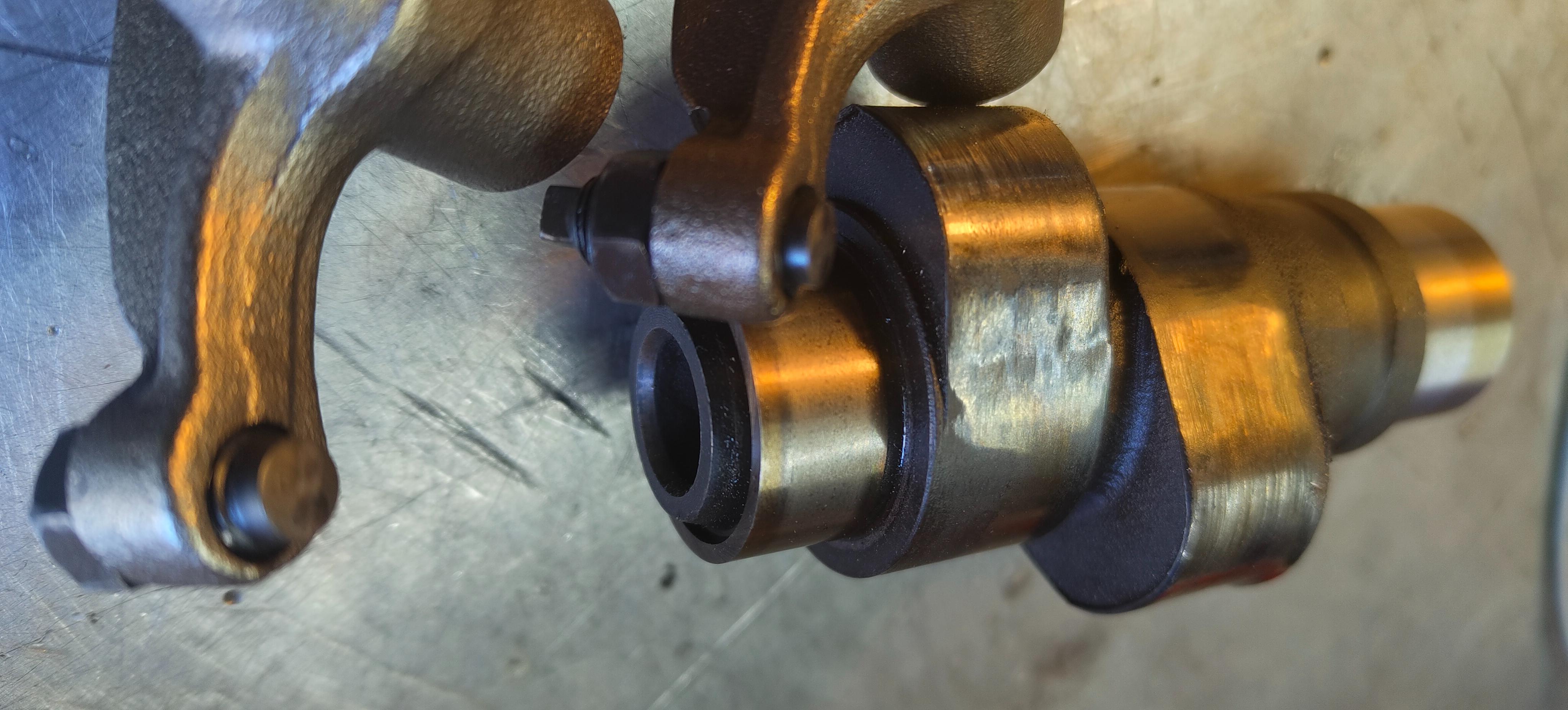

Wenn deine Nockenwelle und/oder Kipphebel so eingelaufen sind wie auf den Bildern von sixty4 zu sehen ist, sollte das Geräusch spätestens nach dem einstellen erstmal für kurze Zeit weg sein.
